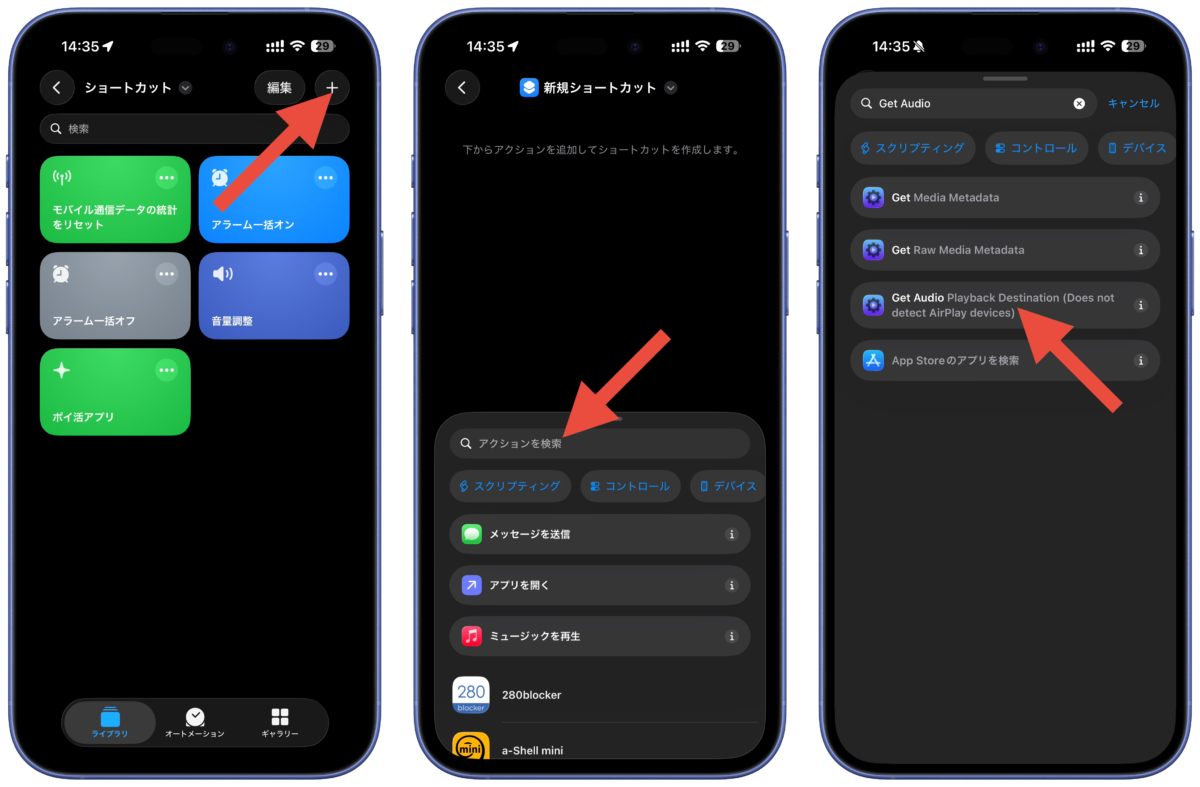

①自動再生用のショートカットを作成
最初に自動再生用のショートカットを作成します。
ショートカットアプリを開いて、右上の「+」をタップします。

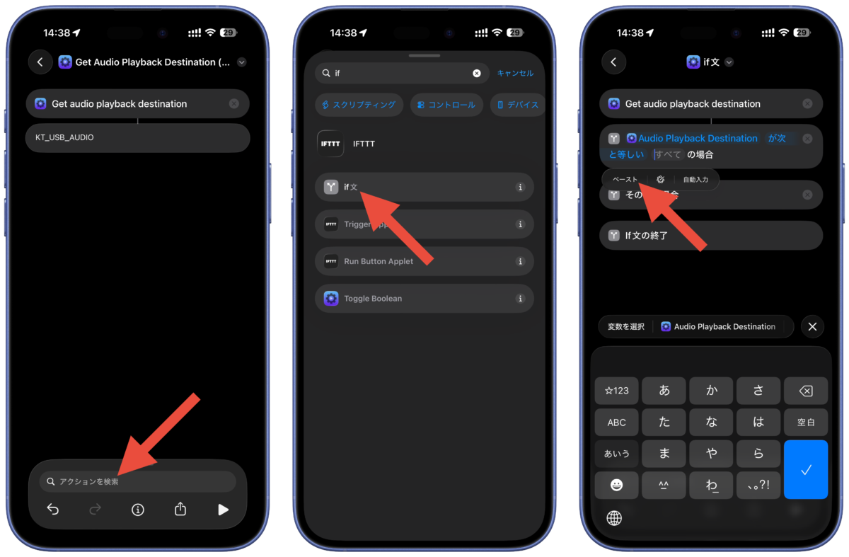

「アクションを検索」をタップして「Get Audio」と入力して「Get Audio Playback Destination」をタップします。
※「Get Audio Playback Destination」は最初にインストールしたActionsのショートカットアクションでオーディオの再生先を取得することができます。

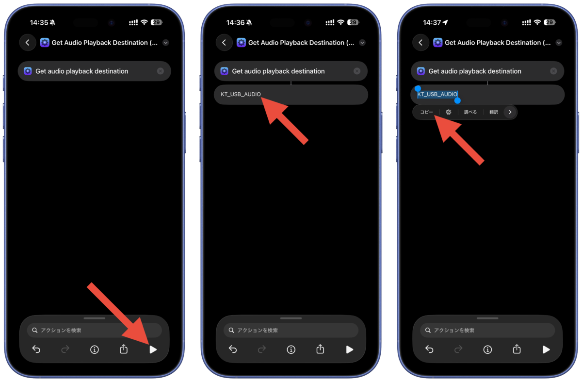

アクションが登録されたらiPhoneに一度AUXケーブルを接続して、右下の「▶︎」をタップしてショートカットを実行します。
すると、アクション下部に接続されているデバイス名が表示されますので、長押ししてコピーしておきます。
画像では「KT_USB_AUDIO」です。
※別の車などでアダプタやAUXケーブルが複数ある場合は他のAUXケーブルも接続してアクションを実行してメモしておいてください。
「アクションを検索」をタップして「if」と入力して「if文」をタップします。
「Audio Playback Destination が次と等しい すべて の場合」の「すべて」の部分をタップして先ほどコピーしたデバイス名をペーストして入力します。
※複数ある場合はアクション横の「+」をタップして「条件」から「Audio Playback Destination」を選択して、同じように入力してください。

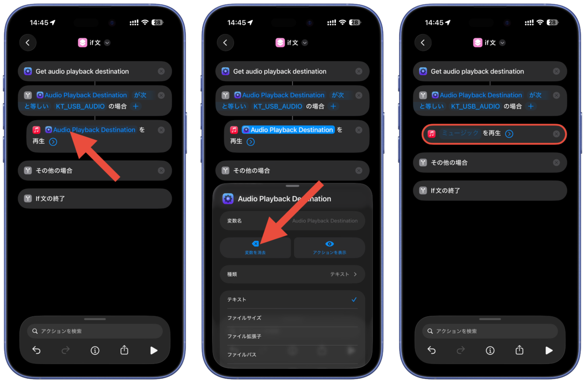

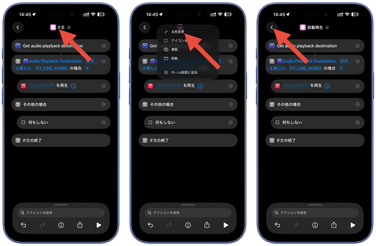

「アクションを検索」をタップして「再生」と入力して「ミュージックを再生」をタップします。
一番下にアクション「ミュージック を再生」が登録されます。
「ミュージック を再生」アクションの右側を長押ししたまま「Audio Playback Destination が次と等しい KT_USB_AUDIO の場合」の下にドラッグします。
移動すると「Audio Playback Destination を再生」に変わってしまうので「Audio Playback Destination」をタップして「変数を消去」を選択します。

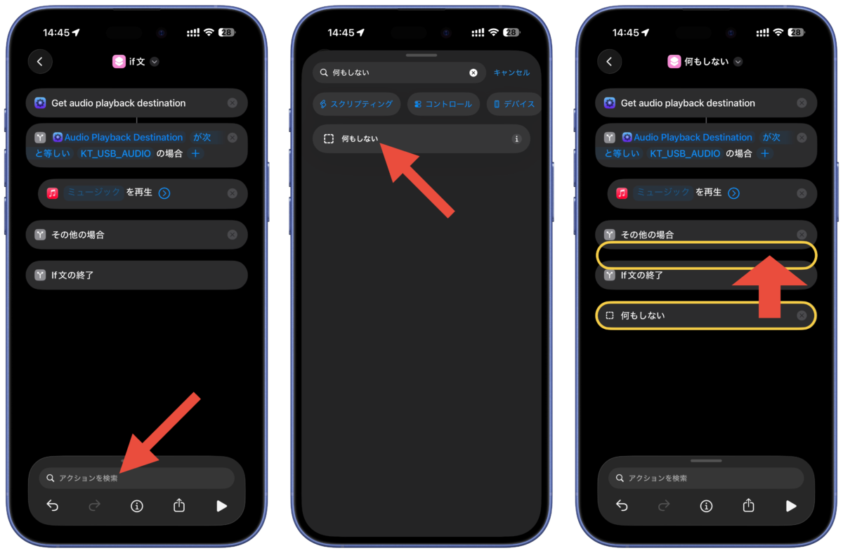

「アクションを検索」をタップして「何もしない」と入力して「何もしない」をタップします。
一番下にアクション「何もしない」が登録されるので、アクションを長押ししたまま「その他の場合」の下にドラッグします。
一番上の「if文」をタップして「名称変更」を選択して、ショートカット名を「自動再生」などわかりやすい名前にしておいてください。
これで自動再生用のアクションは作成完了なので、左上の「<」をタップして戻ります。

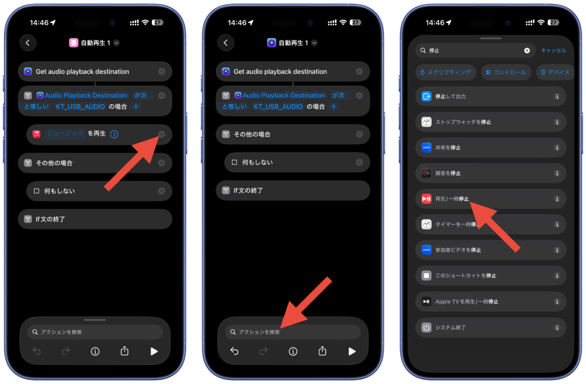

②自動停止用のショートカットを作成
次に停止用のアクションも作成していきます。

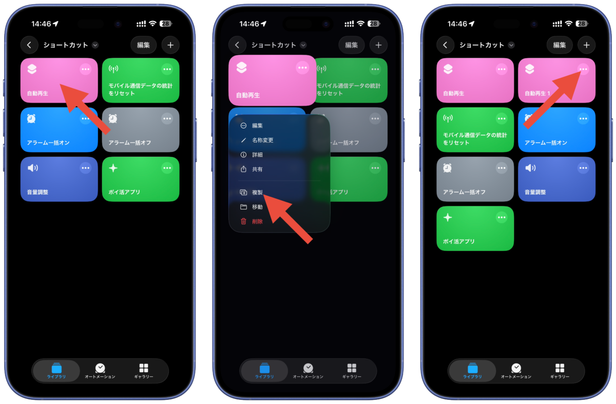

作成した「自動再生」ショートカットを長押しして「複製」をタップします。

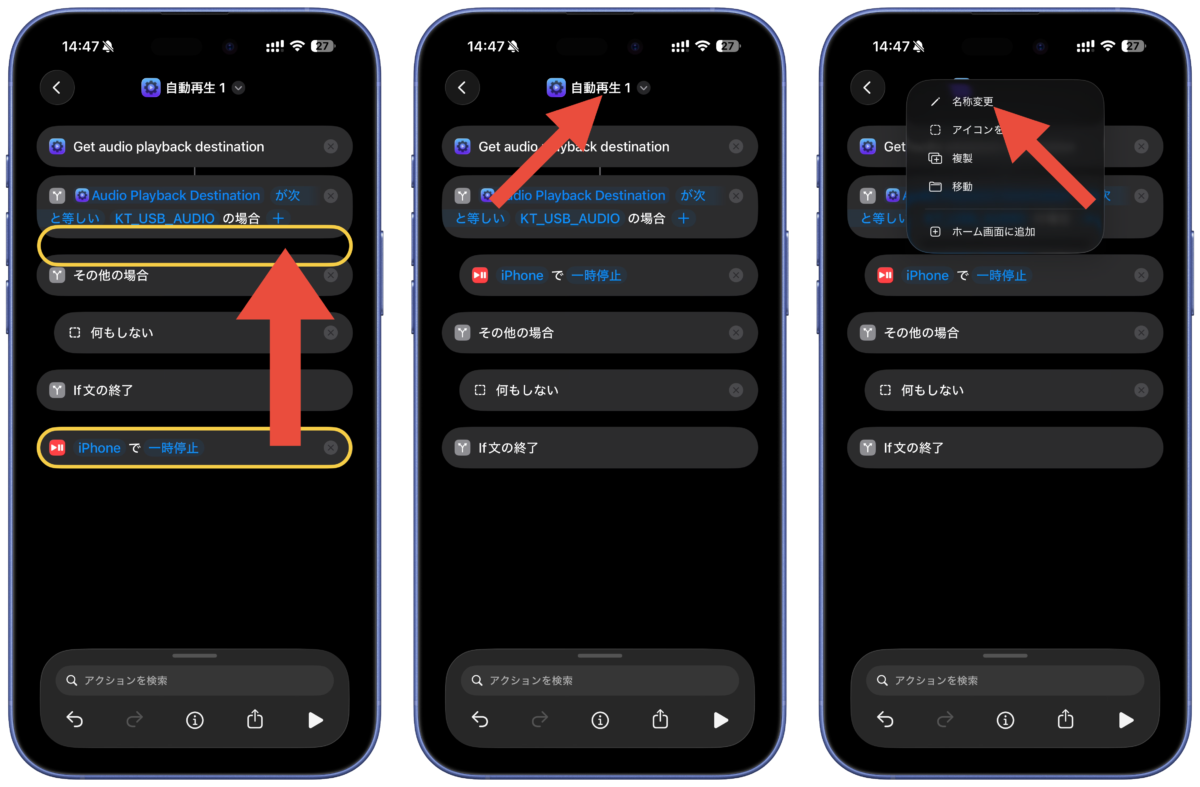

複製された「自動再生 1」の「…」をタップしてショートカットの編集画面を開きます。
「ミュージック を再生」の右端の「×」をタップしてアクションを消します。

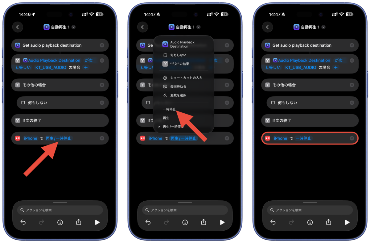

「アクションを検索」をタップして「停止」と入力して「再生/一時停止」をタップします。
「iPhone で 再生/一時停止」の「再生/一時停止」をタップして「一時停止」を選択します。
「iPhone で 一時停止」になっていることを確認します。
「iPhone で 一時停止」アクションの右側を長押ししたまま「Audio Playback Destination が次と等しい KT_USB_AUDIO の場合」の下にドラッグします。
一番上の「自動再生 1」をタップして「名称変更」を選択して、ショートカット名を「自動停止」などわかりやすい名前にしておいてください。
これで自動停止用のアクションも作成完了なので、左上の「<」をタップして戻ります。

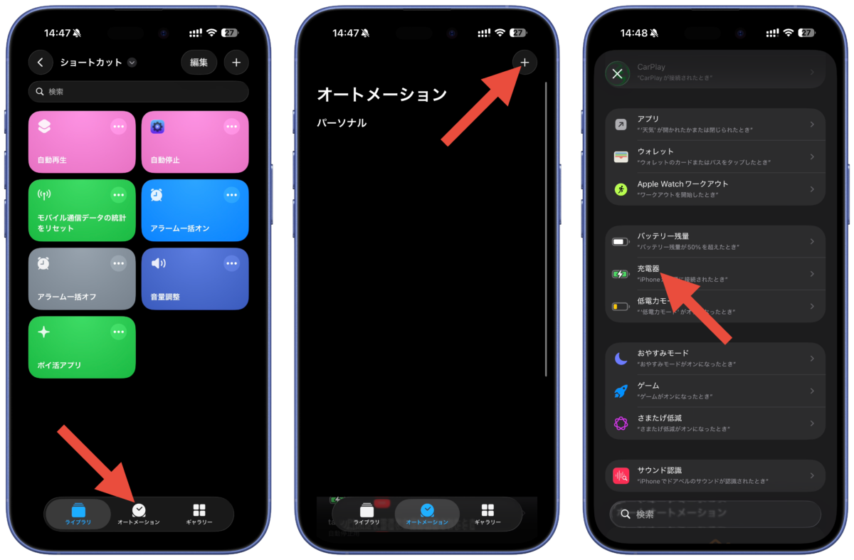

③オートメーションを登録する
オートメーションタブを開いて右上の「+」をタップします。
「充電器」をタップします。
「すぐに実行」をタップします。
「接続されている」のみ、「すぐに実行」にチェックされているのを確認します。
右上の「次へ」をタップして、先ほど作成した「自動再生」のショートカットを選択します。
「iPhoneが電源に接続したとき 自動再生」というオートメーションが作成されたのを確認します。
