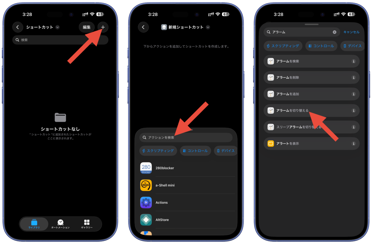

時計アプリからアラームを先に設定しておいてください。ショートカットアプリを開いて右上の「+」をタップします。「アクションを検索」をタップして「アラーム」と入力して「アラームを切り替える」を選択します。
アラームショートカット1

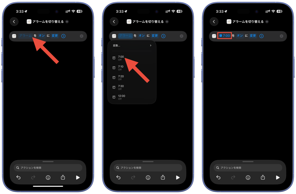

青文字の「アラーム」をタップして設定したいアラームを選択します。
アラームショートカット2

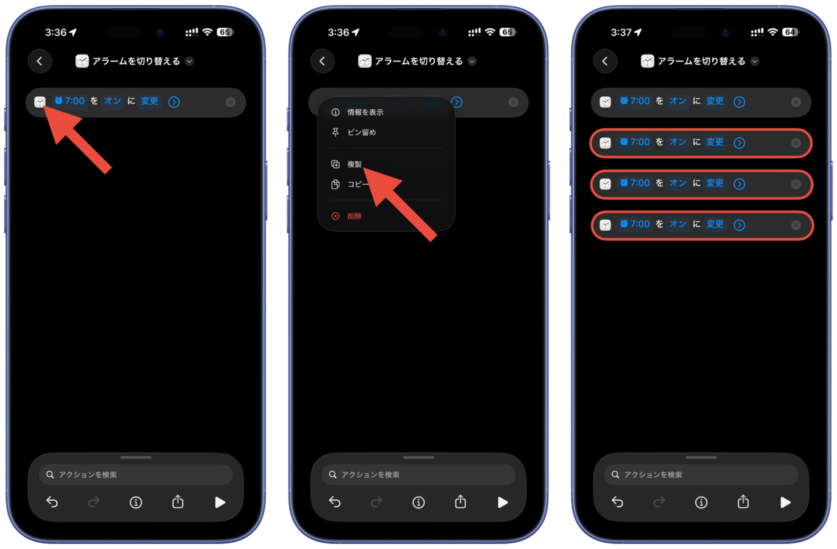

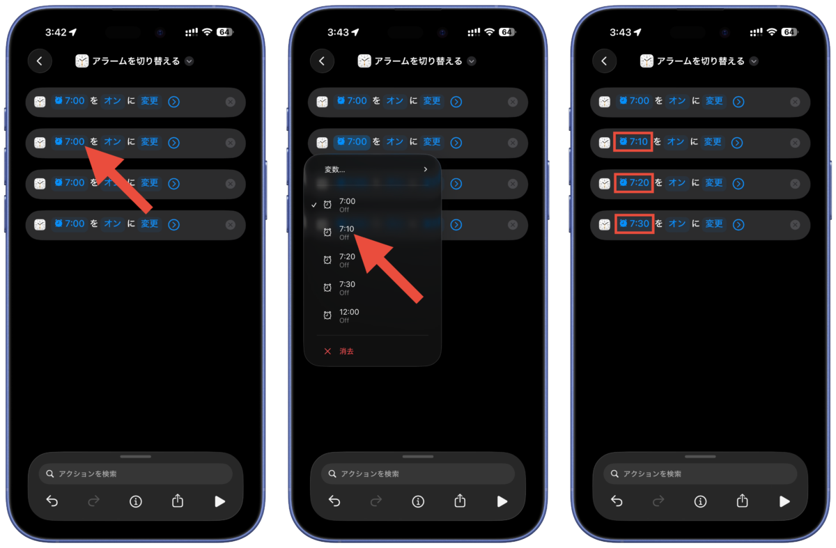

アラームアクションの左側の時計アイコンをタップして「複製」を選択して、設定したいアラームの数だけ増やします。
アラームショートカット3
複製したアクションの時間をタップして、別の時刻のアラームを選択します。
アラームショートカット4

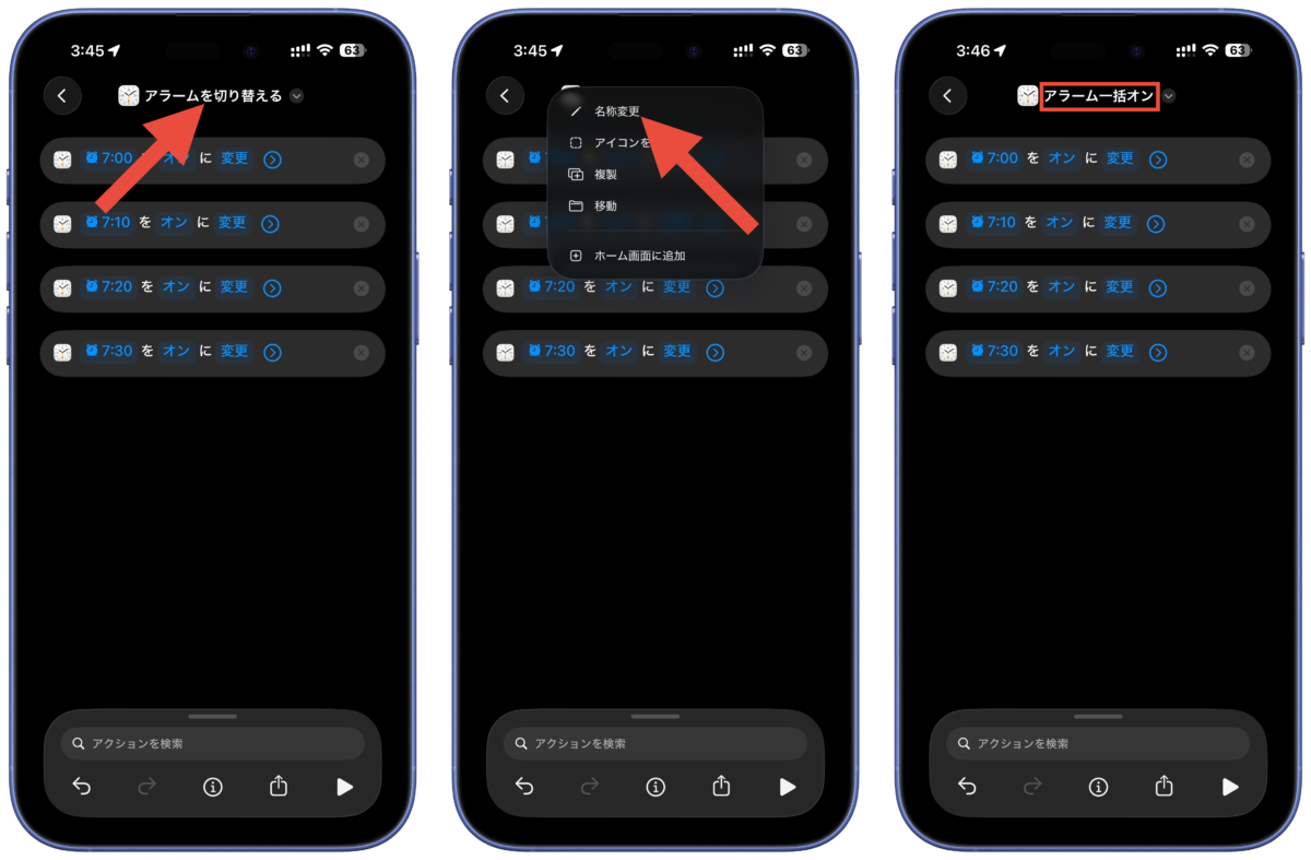

最上部の「アラームを切り替える」をタップして、「名称変更」からショートカットの名前を「アラーム一括オン」などにしておきます。
アラームショートカット5

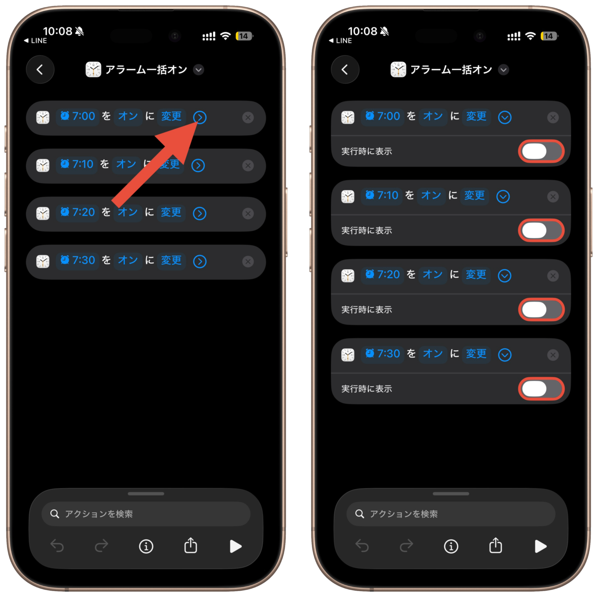

各アクションの「>」をタップして「実行時に表示」をオフにします。「実行時に表示」がオンのままではロック中にショートカットが実行された際に途中で処理が止まってしまい、1番目の項目しかアラームがオンに切り替わらないことがあります。
アラーム ショートカット 実行時に表示をオフ

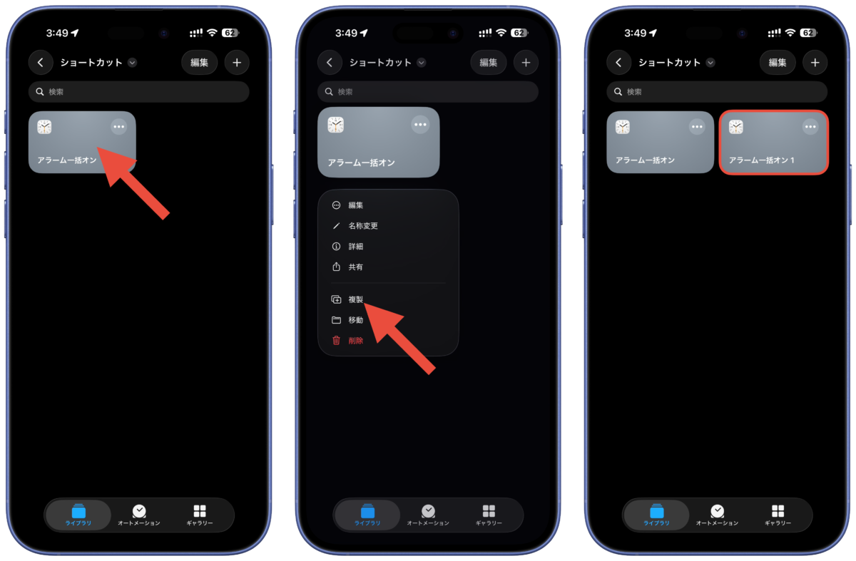

ショートカットの一覧の画面を開いて先ほど作成した「アラーム一括オン」ショートカットを長押しして「複製」を選択します。
アラームショートカット6

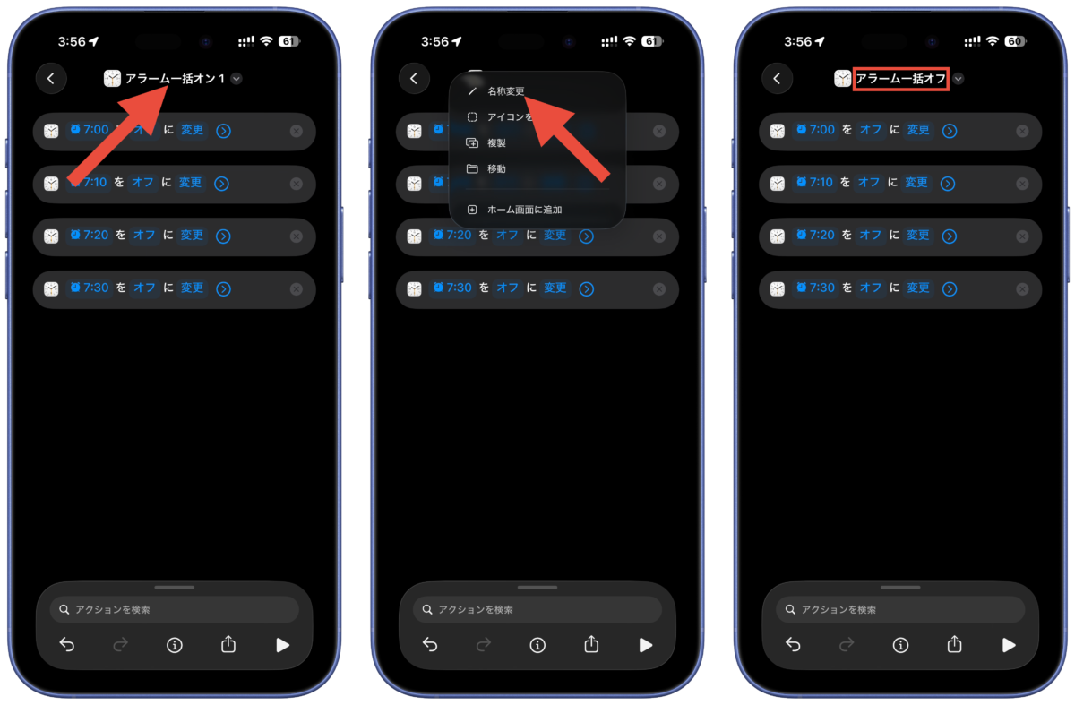

複製されたショートカットの「…」をタップしてショートカットの編集画面にします。青文字の「オン」をタップして「オフ」に変更します。他の時刻のアラームもすべて「オフ」に変更してください。
アラームショートカット7
最上部のショートカット名をタップして、「名称変更」からショートカットの名前を「アラーム一括オフ」などにしておきます。
アラームショートカット8

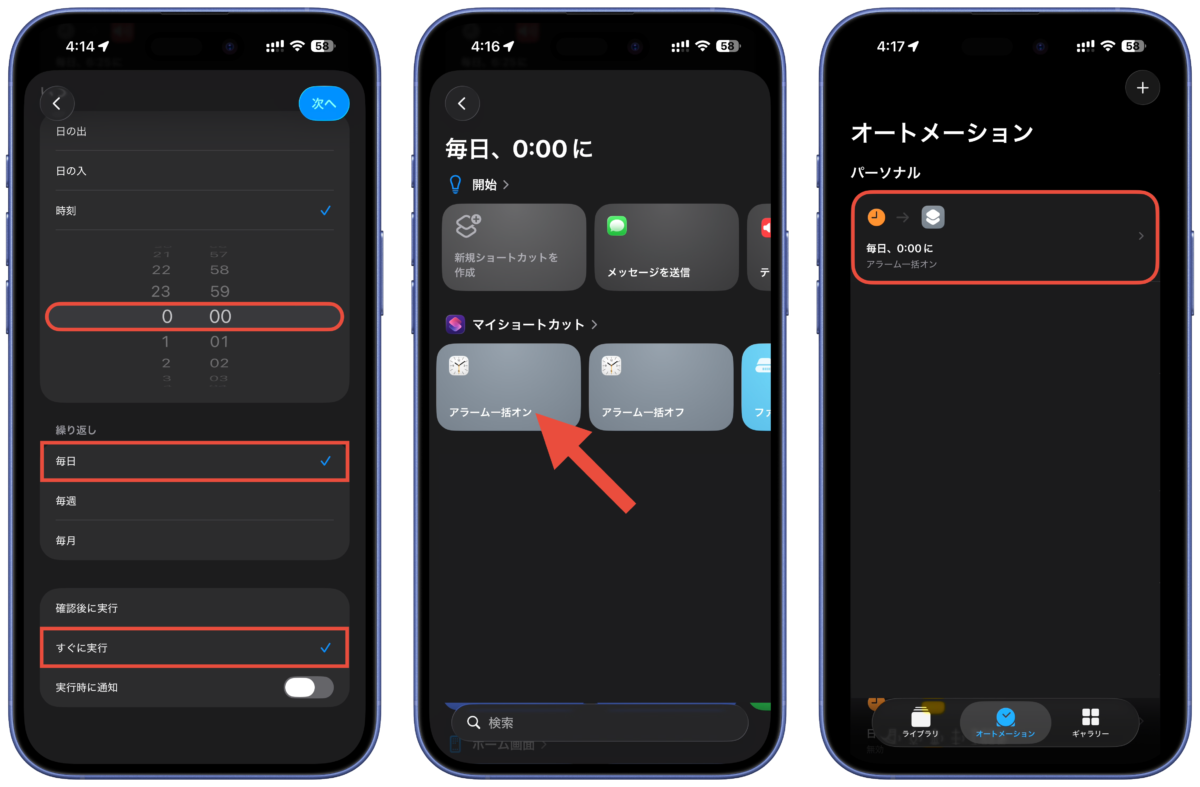

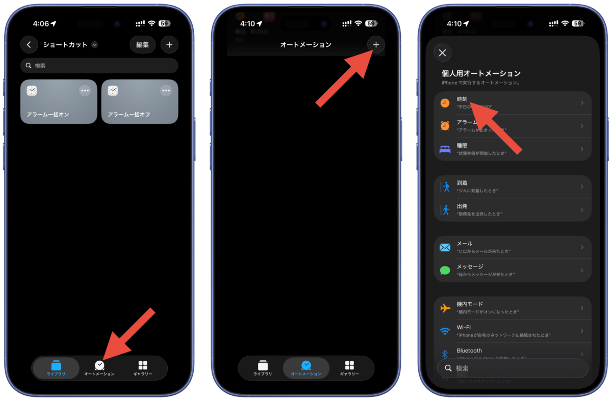

ショートカットアプリを開いて「オートメーション」タブを選択します。右上の「+」をタップして、「時刻」を選択します。
アラームショートカット9
アラームをオンにしたい時間を設定し、繰り返しを「毎日」、「すぐに実行」を選択します。アラームをオンにしたかどうかの通知が必要な場合は「実行時に通知」をオンにしてください。
右上の「次へ」をタップして、先ほど作成した「アラーム一括オン」のショートカットを選択します。オートメーションが作成されたのを確認します。
アラームショートカット10
これで毎日0:00にアラームをオンにするオートメーションの設定は完了です。
