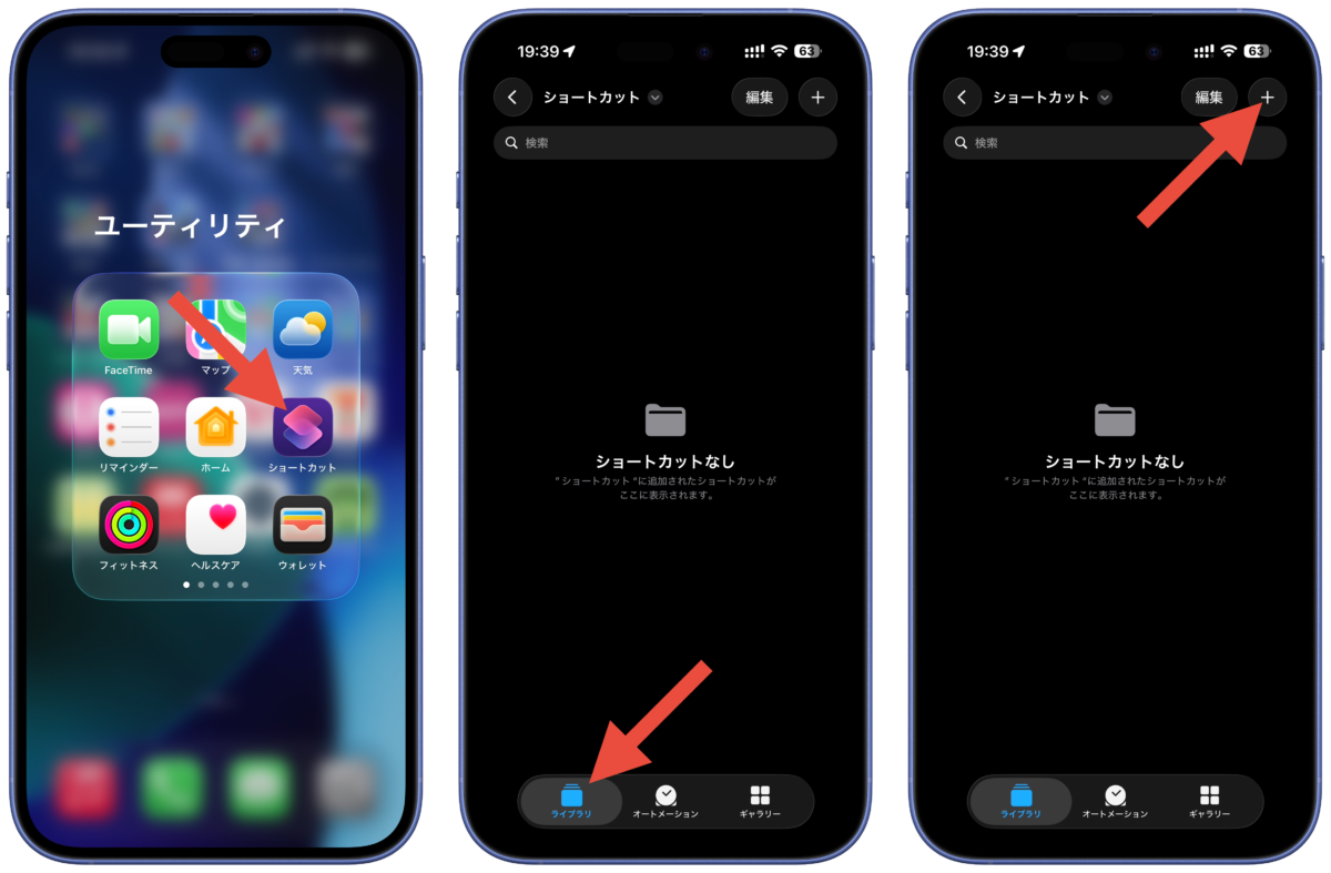

ショートカットアプリがインストールされていない場合は、AppStoreでショートカットと検索してインストールしてください。
アプリを順番に開くショートカットレシピの作り方

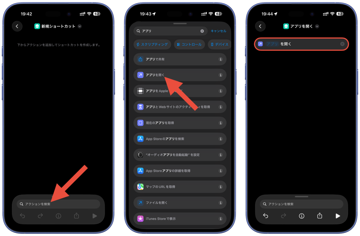

まずは、ショートカットアプリを開いて「ライブラリ」タブを選択して、右上の「+」をタップします。
ショートカットレシピの作り方1
まずは「アクションを検索」をタップして「アプリ」と入力して「アプリを開く」を選択してアクションを追加します。
ショートカットレシピの作り方2

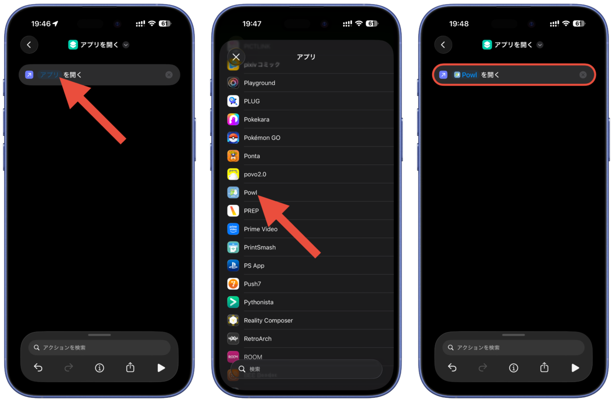

アクションが追加されたら青文字部分の「アプリ」をタップして最初に開くアプリを選択します。(画像ではPowlを選択)
選択するとアクションにアプリ名が入ります。
ショートカットレシピの作り方3

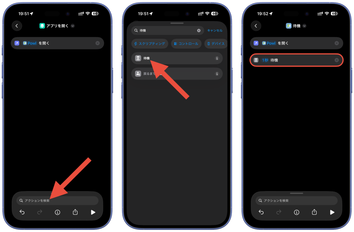

次にアプリが完全に起動するのを待つために待機時間を設定していきます。
「アクションを検索」をタップして「待機」と入力して「待機」を選択してアクションを追加します。

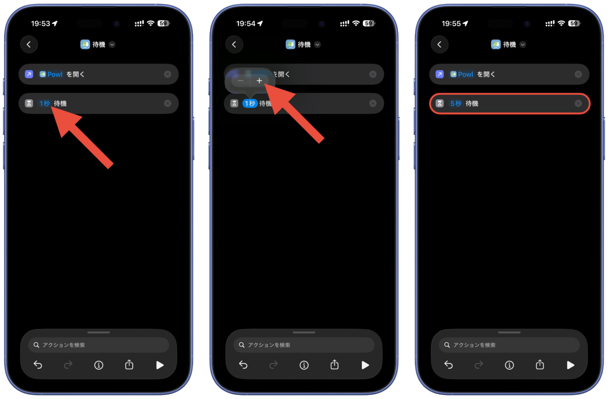

ショートカットレシピの作り方4
青文字の「1秒」をタップすると「ー」と「+」が表示されるので、アプリが完全に起動する秒数に設定します。(画像では5秒に設定)
ショートカットレシピの作り方5

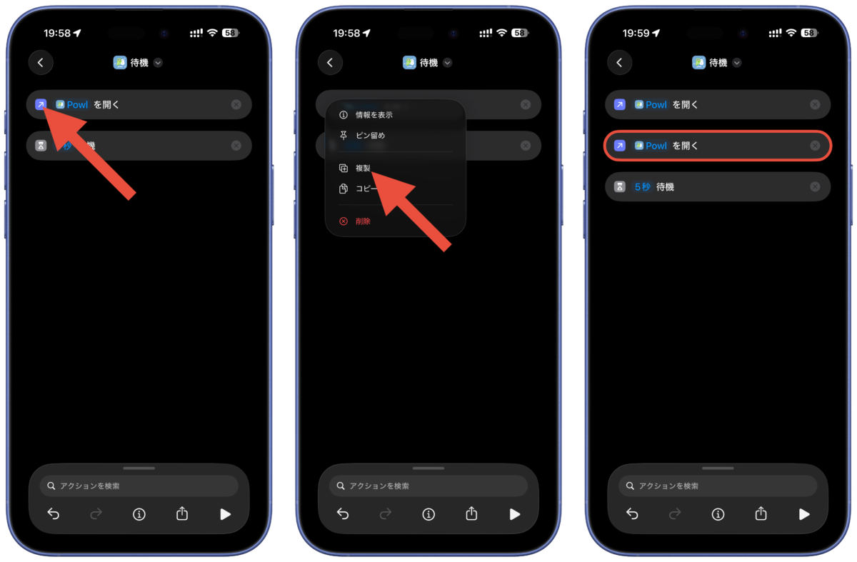

これで1つ目のアプリの追加は終わりです。

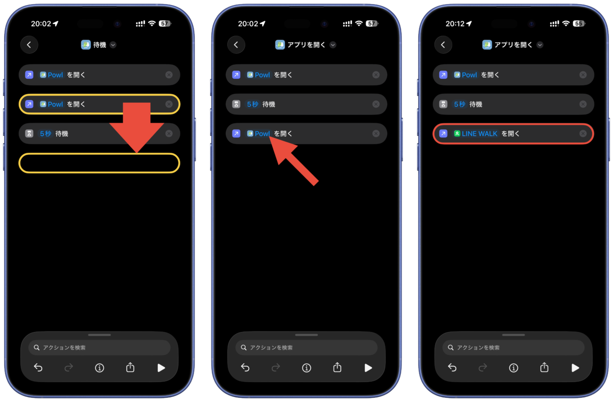

同じようにアクションを検索して2つ目以降のアプリを追加していってもいいのですが、ショートカットアプリでは複製という機能が使えますので、今回は複製して2つ目以降を追加していきます。
「〇〇 を開く」の左側の矢印のアイコンをタップして「複製」を選択します。
同じアクションが複製されたのを確認してください。
ショートカットレシピの作り方6
次に「〇〇 を開く」のどちらかのアクションの右側の方を長押ししたまま「〇秒 待機」のアクションの下部に持っていきます。
下部に持っていった「〇〇 を開く」アクションの青文字の「〇〇」をタップして、2個目のアプリを選択します。(画像ではLINE WALKを選択)
ショートカットレシピの作り方7

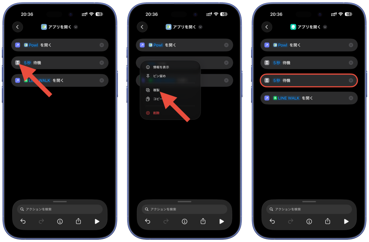

続いて、待機アクションも複製しましょう。
「⚪︎秒 待機」の左側の砂時計アイコンをタップして「複製」を選択します。
ショートカットレシピの作り方8
「⚪︎秒 待機」のどちらかのアクションの右側の方を長押ししたまま「〇〇 を開く」のアクションの下部に持っていきます。
下部に持っていった「〇秒 待機」アクションの青文字の「〇秒」をタップして、2個目のアプリの待機時間を設定します。(画像では6秒に設定)
ショートカットレシピの作り方9

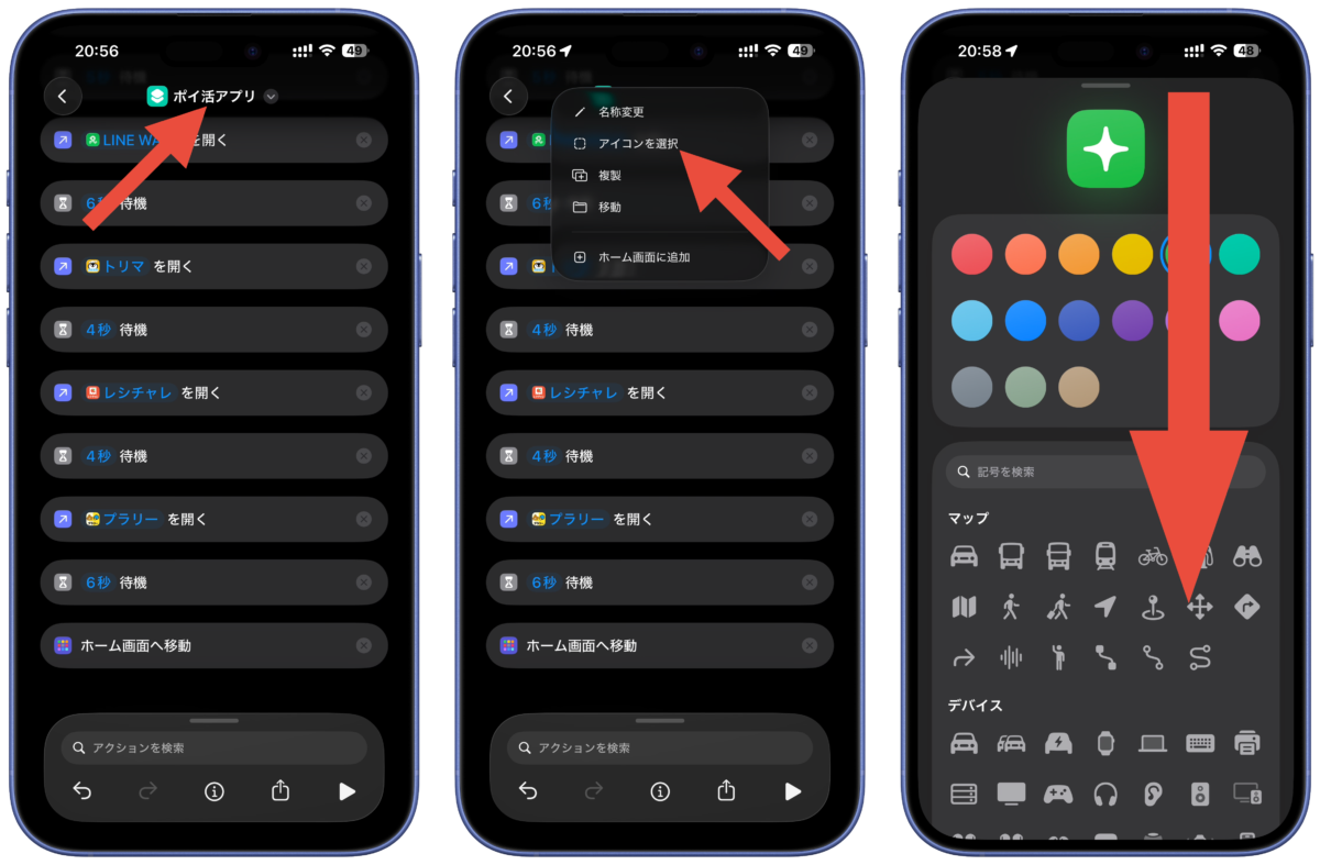

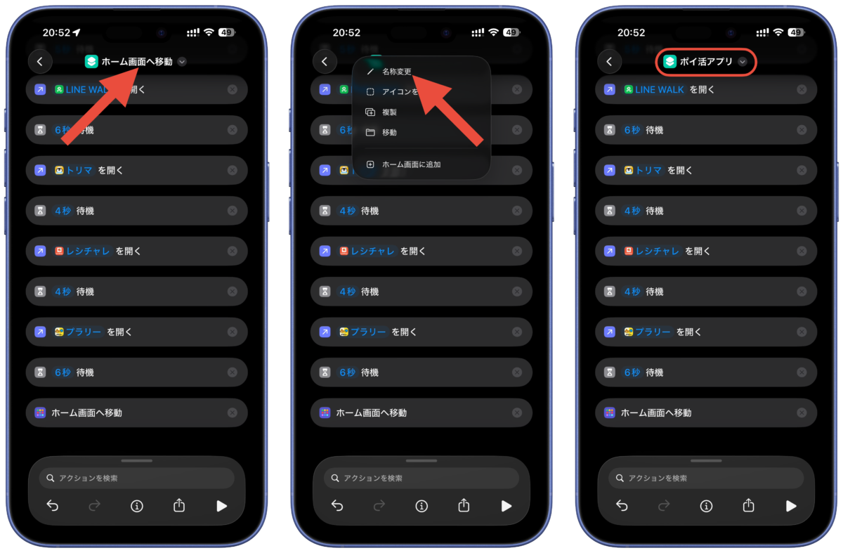

これでショートカット自体は出来上がりです。
最後にショートカット名やアイコンの選択、ホーム画面への追加をしていきます。
最上部の「ホーム画面へ移動」をタップして「名称を変更」を選択します。
※最上部の名称は最後に追加したアクションになるので別の名称の可能性もあります。
ショートカットレシピの作り方11
アイコン設定は最上部のショートカット名をタップして「アイコンを選択」を選択します。
色とアイコンにしたい記号を選び、画面を下にスワイプして閉じます。
ショートカットレシピの作り方12

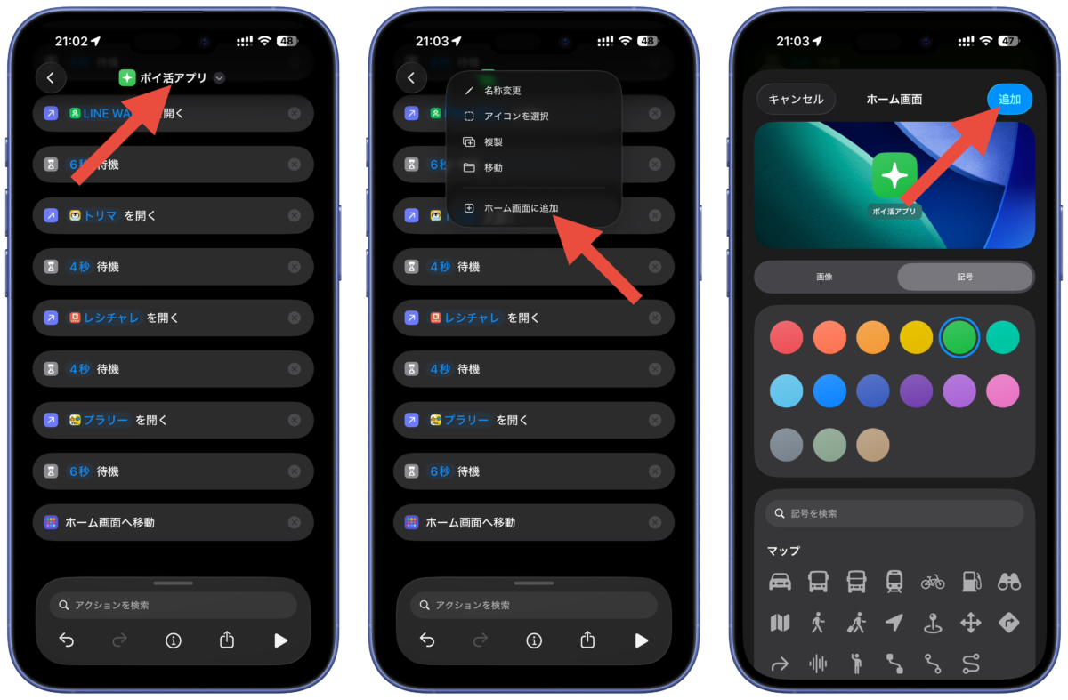

名称変更とアイコンの選択が完了したらホーム画面へショートカットを追加します。
最上部のショートカット名をタップして「ホーム画面に追加」を選択します。
右上の「追加」をタップするとホーム画面にショートカットが追加されます。
ショートカットレシピの作り方13
ホーム画面に追加されたショートカットのアイコンをタップすると、アプリを順番に開くショートカットが起動します。
