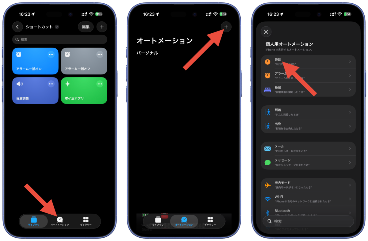

ショートカットアプリを開いて「オートメーション」タブを選択します。
右上の「+」をタップして「時刻」を選択します。
モバイル通信自動リセット1

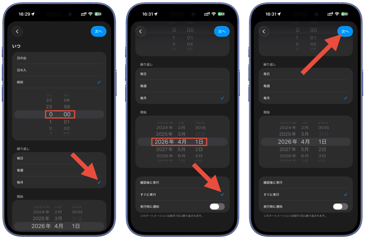

時刻を「0:00」にして、繰り返しの「毎月」にチェックします。
開始を次月の1日にして「すぐに実行」にチェックを入れます。
※リセット時に通知が欲しい場合は「実行時に通知」をオンにします。
「次へ」をタップします。

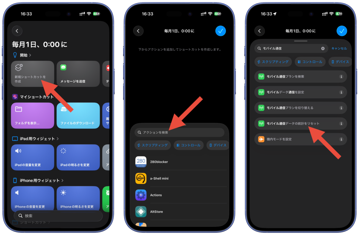

「新規ショートカットを作成」を選択します。
「アクションを検索」をタップして「モバイル通信」と入力して「モバイルデータ通信のリセット」を選択します。
モバイル通信自動リセット3

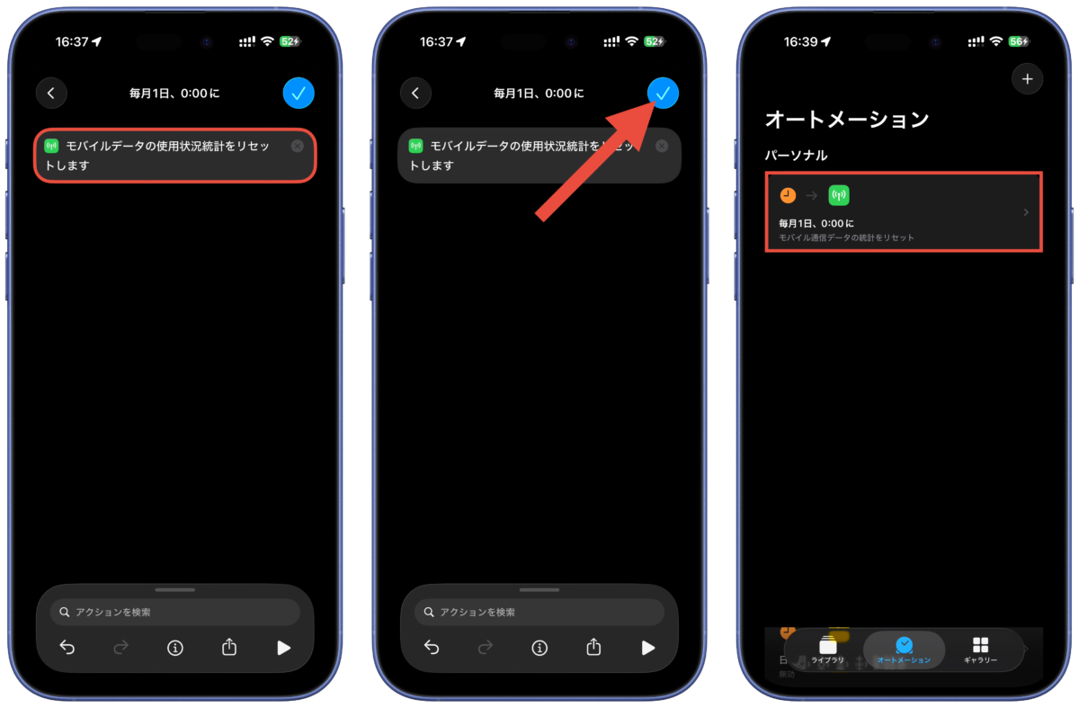

アクションが登録されているのを確認して、右上のチェックマークを押します。
オートメーション一覧に「毎月1日、0:00に モバイル通信データの統計をリセット」が追加されていることを確認してください。
モバイル通信自動リセット4
これでiPhoneでモバイル通信の使用状況を毎月自動でリセットすることができます。
