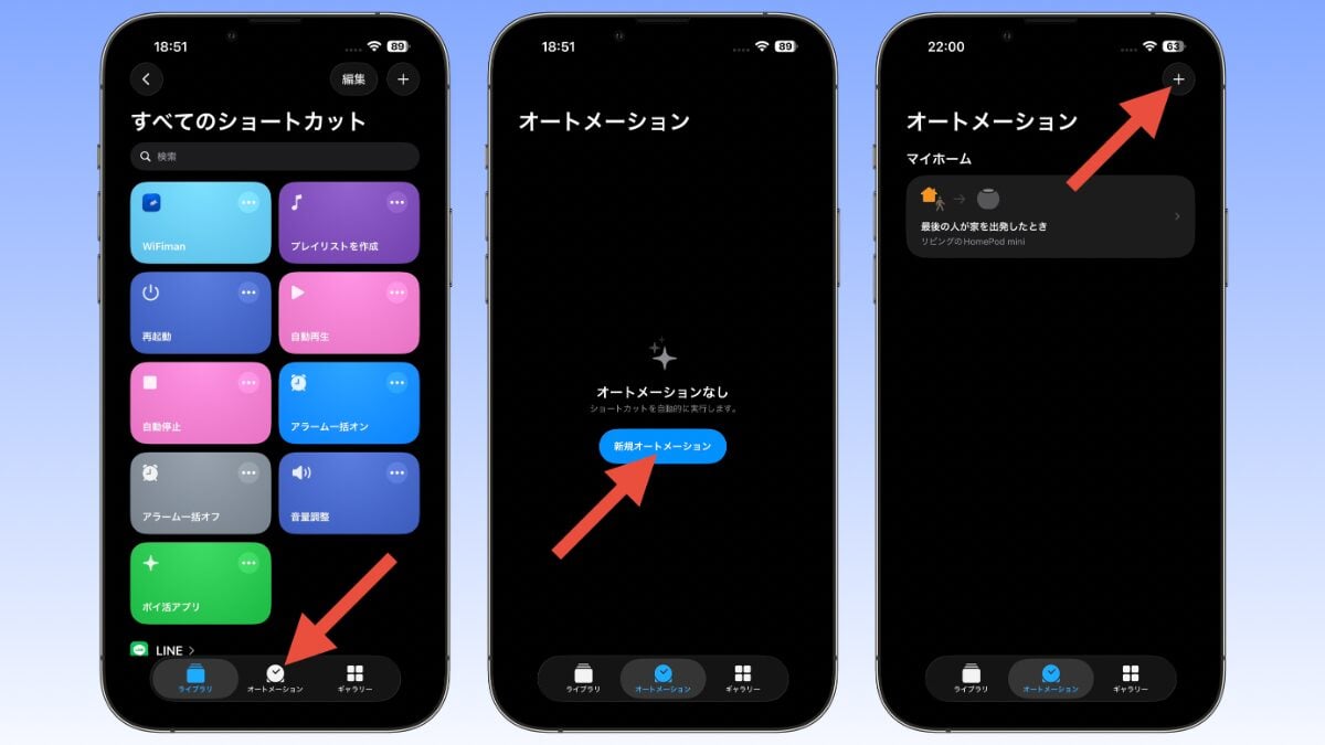

ショートカット」アプリを開き、「オートメーション」タブを選択します。右上の「」または「新規オートメーション」をタップしてください。

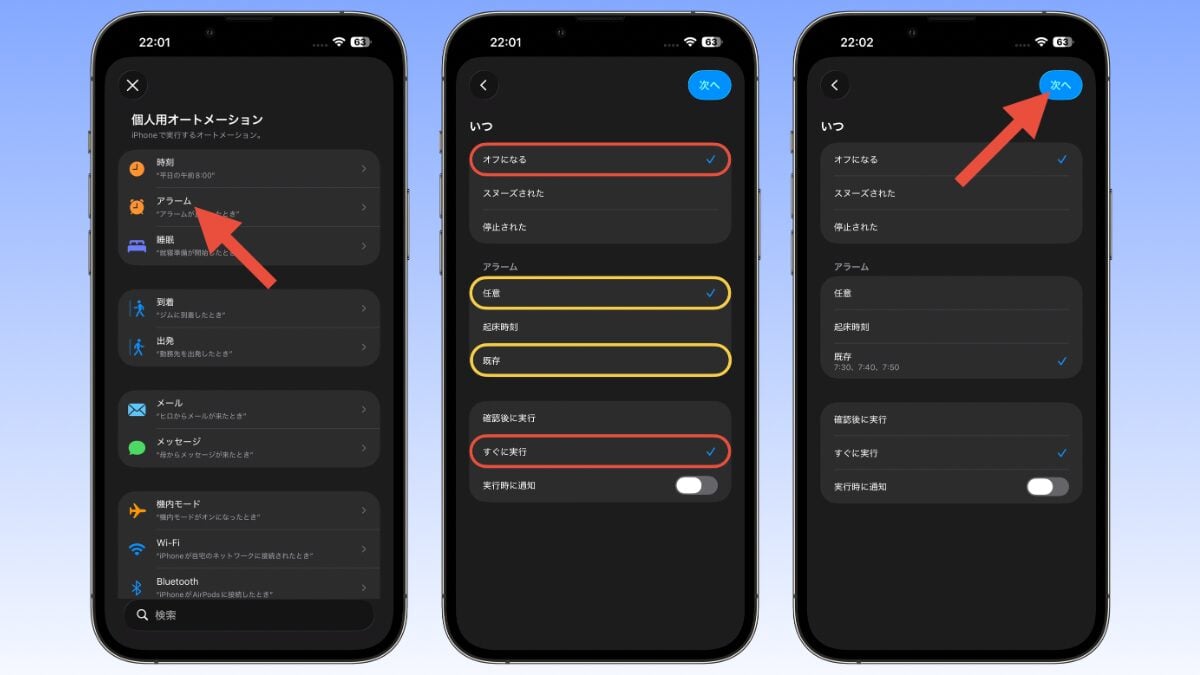

アラーム」をタップします。「いつ」は「オフになる」、「アラーム」は「任意」または「既存」、「すぐに実行」を選択してください。アラームを「任意」にするとすべてのアラームに対して有効になり、「既存」を選択すると有効にするアラームを選択可能です。
選択できたら右上の「次へ」をタップします。

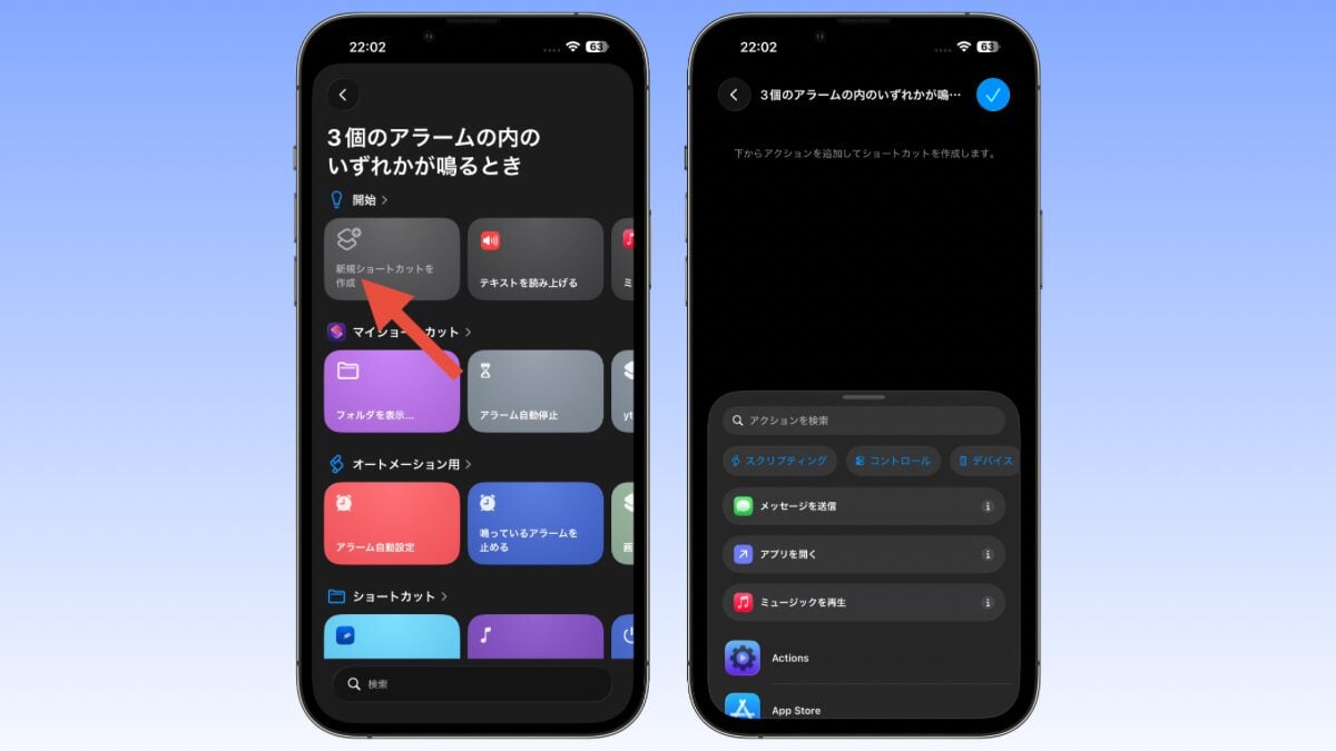

新規ショートカットを作成」をタップしてショートカットの作成画面に移動してください。

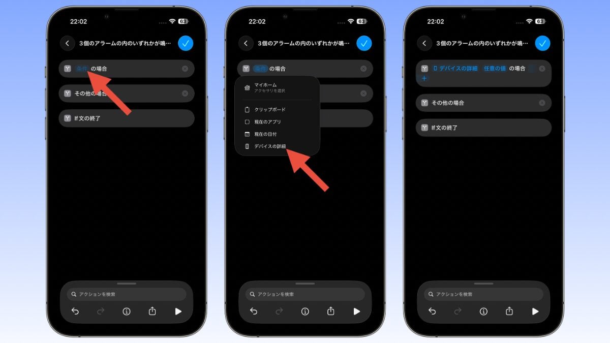

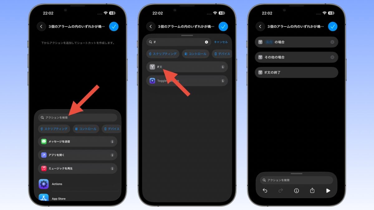

アクションを検索」をタップして「if」と入力し、「if文」アクションを選択します。
ショートカット アラーム 自動停止 ショートカットの作成2

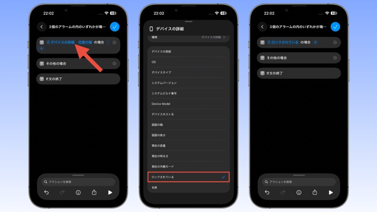

条件」をタップして「デバイスの詳細」を選択してください。
ショートカット アラーム 自動停止 ショートカットの作成3
デバイスの詳細」をタップして「ロックされている」を選択して画面上からスワイプして閉じます。

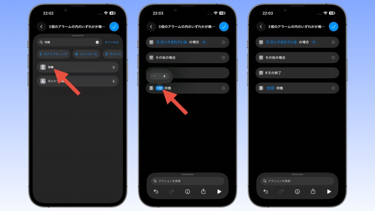

「アクションを検索」で「待機」と入力し、「待機」アクションを選択します。「1秒」をタップして「+・ー」でアラームを鳴らす秒数を設定してください。

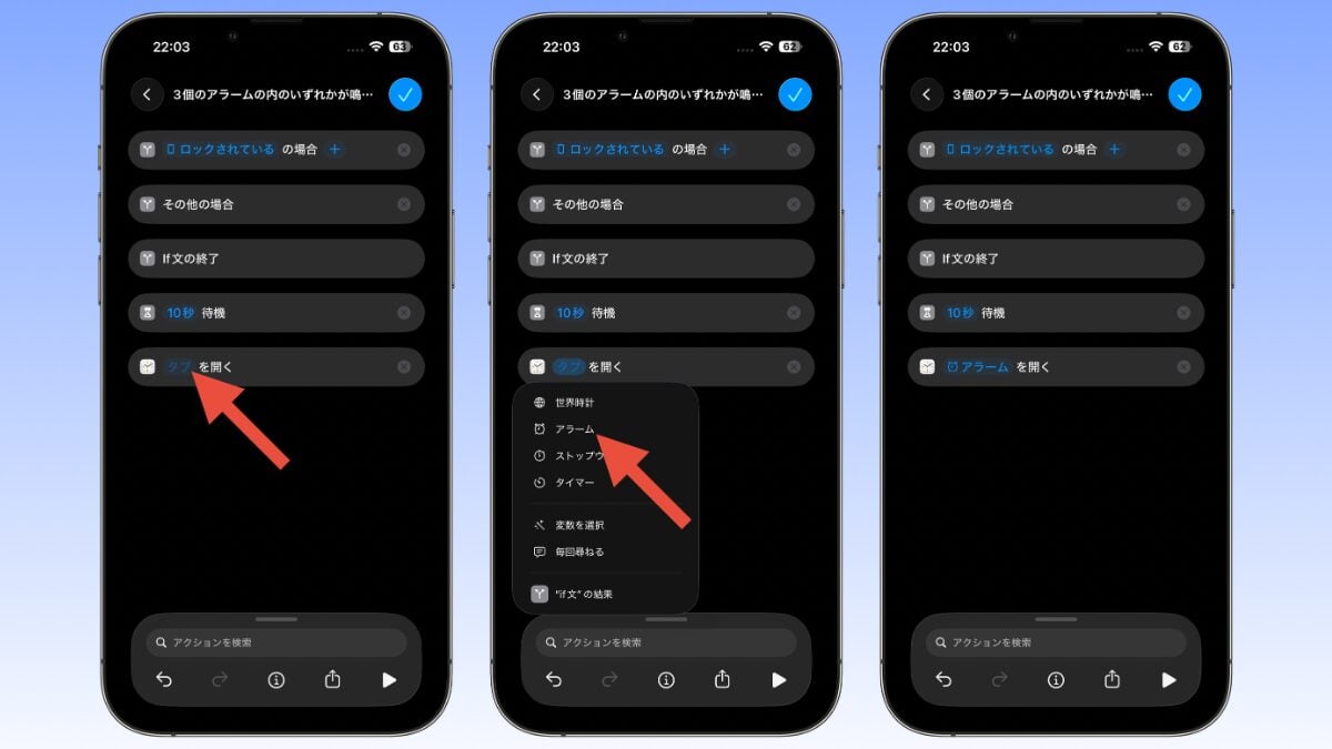

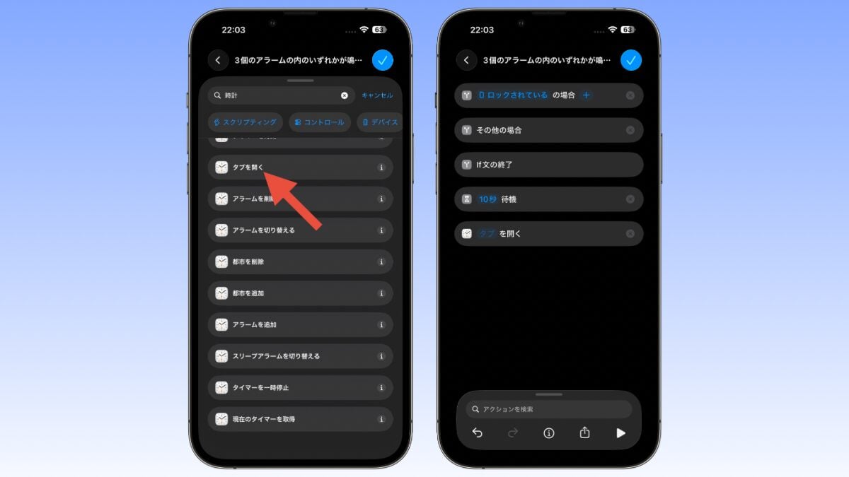

「アクションを検索」で「時計」と入力し、「タブを開く」アクションを選択します。
ショートカット アラーム 自動停止 ショートカットの作成6
タブ」をタップして「アラーム」を選択します。※アラームじゃなくても大丈夫です。

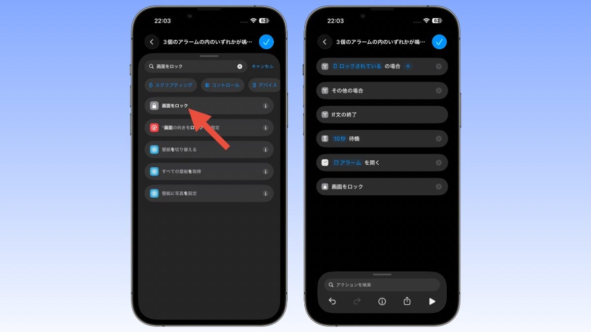

「アクションを検索」で「画面をロック」と入力し、「画面をロック」アクションを選択します。

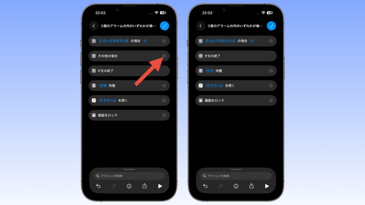

「その他の場合」の右側の「×」ボタンをタップしてください。

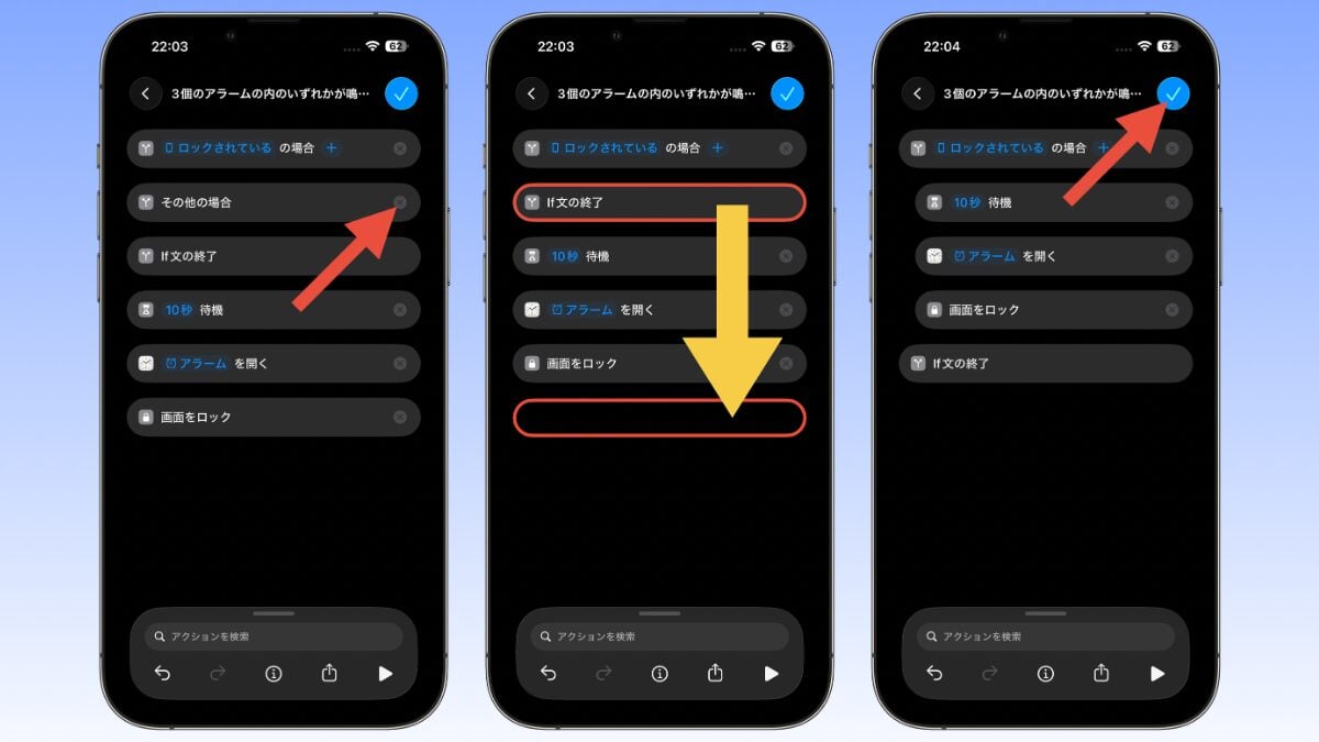

上から2番目の「if文の終了」アクションを長押ししたまま、最下部に移動します。右上のチェックマークをタップして完了です。
以下のようなアクションの並びになっていれば問題ありません。
  • ロックされている の場合
    • 10秒 待機
    • アラーム を開く
    • 画面をロック
  • if文の終了
