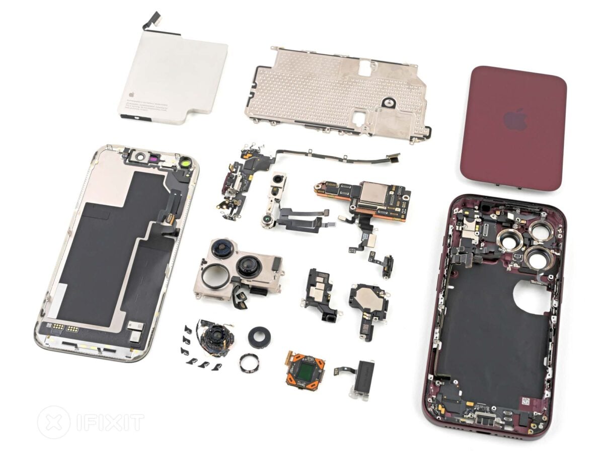

iPhone18 ProとiPhone18 Pro Maxを分解した修理専門サイトiFixitが、両モデルの修理可能性を暫定で「10点中7点」と評価しました。バッテリーを固定する金属製トレイなど、修理しやすい部分がある一方で、iFixitが分解した4台のうち3台で、プラスチック製のディスプレイフレームが破損する事象が発生しています。iPhone17 Proから続く内部アクセス構造と合わせ、修理の観点から気になる点が浮かび上がっています。

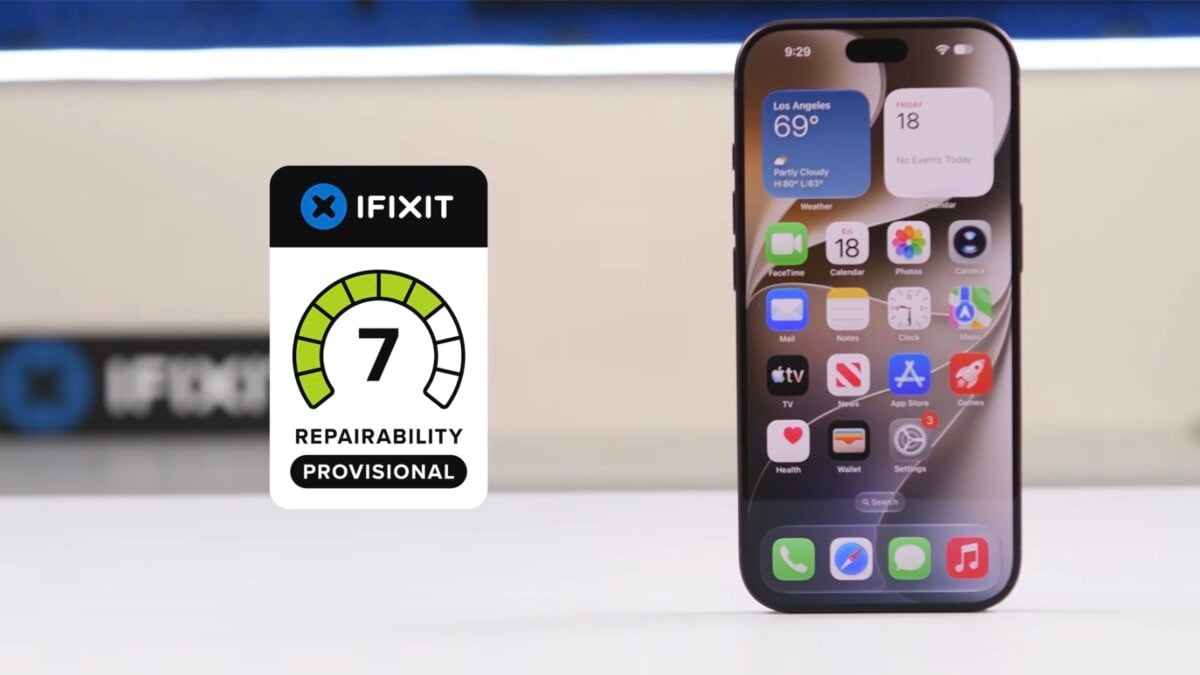

iPhone18 Proの修理性は暫定7/10
iFixitによると、iPhone18 ProとiPhone18 Pro Maxの修理可能性は、いずれも暫定で10点中7点です。
iPhone18 Pro 分解レポート iFixit /YouTube
修理しやすさに寄与しているのが、バッテリーを固定する金属製トレイや、モジュール単位で交換しやすいカメラといった、iPhone17 Proから引き継がれた構造です。

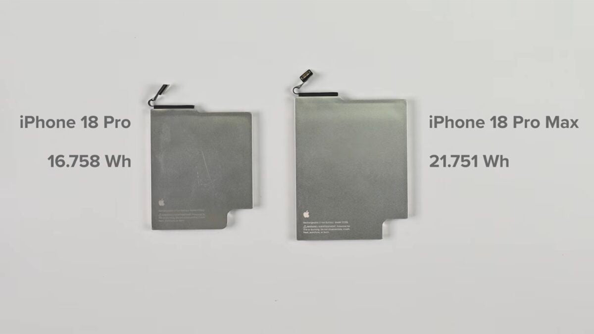

特にバッテリーは、13本のネジで固定された金属製トレイに収められており、トレイごと交換する場合はバッテリーセルを分離する必要がありません。バッテリーセル自体も電気的に接着剤を剥離できる方式で、iFixitは約90秒で取り外せたとしています。
ちなみに、iFixitが分解したeSIMモデルのバッテリー容量は、iPhone18 Proが16.758Wh(4,288mAh)、iPhone18 Pro Maxが21.751Wh(5,567mAh)でした。物理SIMモデルはこれより容量が小さいとされています。

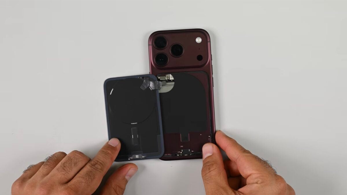

iPhone18 Proシリーズでは、背面ガラスを開けること自体はできますが、内部にある修理可能な部品はワイヤレス充電コイル程度に限られ、多くの修理ではディスプレイを取り外す必要があります。

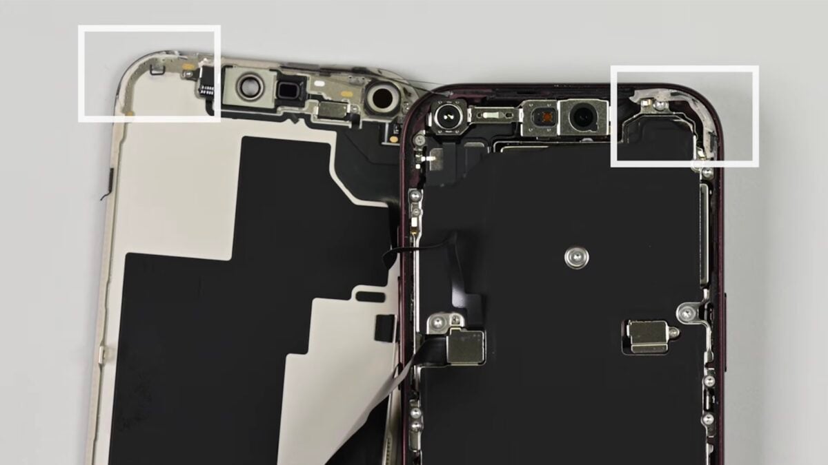

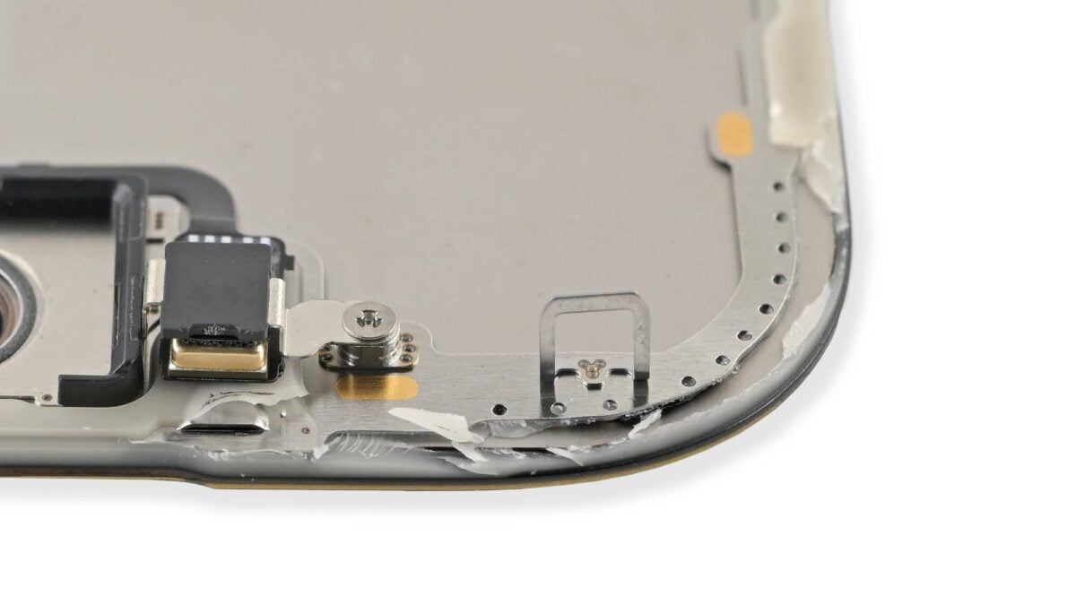

iFixitが今回、iPhone18 ProとiPhone18 Pro Maxを分解したところ、4台中3台でディスプレイのプラスチック製フレームが裂けたり、ディスプレイパネルから外れたりする問題が発生しました。
一方、OLEDディスプレイパネル自体は取り外し後も正常に動作しており、破損したのはディスプレイアセンブリの一部となっているプラスチック製フレームです。
このフレームが破損した場合、新しい周囲接着剤を使うだけでは修復できず、再組み立て後にディスプレイが本体へきれいに収まり、十分な密閉性を確保できるかどうかも不透明だとiFixitは説明しています。
ただし、これは「iPhone18 Proシリーズの75%で破損する」という意味ではありません。
iFixit自身も、分解した台数が4台だけでは発生率を判断できないと説明しています。接着剤の強度、加熱方法、作業手順、プラスチック素材の個体差など、複数の原因が考えられるとしており、現時点では再現性や発生範囲も明らかになっていません。
そのため、この問題は現段階では修理可能性の10点中7点という評価に直接反映されていません。iFixitも、今後さらに検証する必要がある大きな未解決の問題だ、とコメントしています。

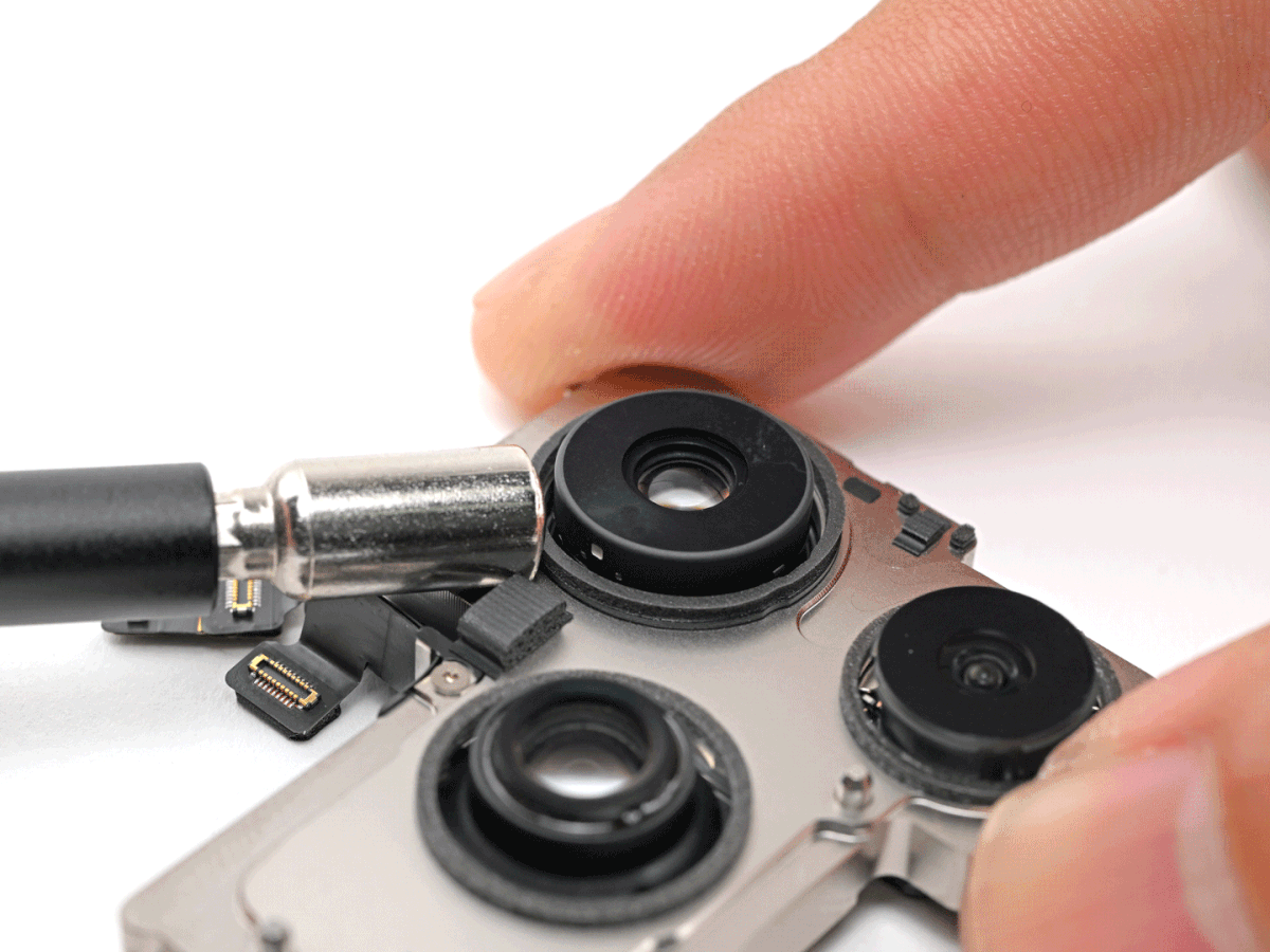

可変絞りはカメラ修理にも影響?

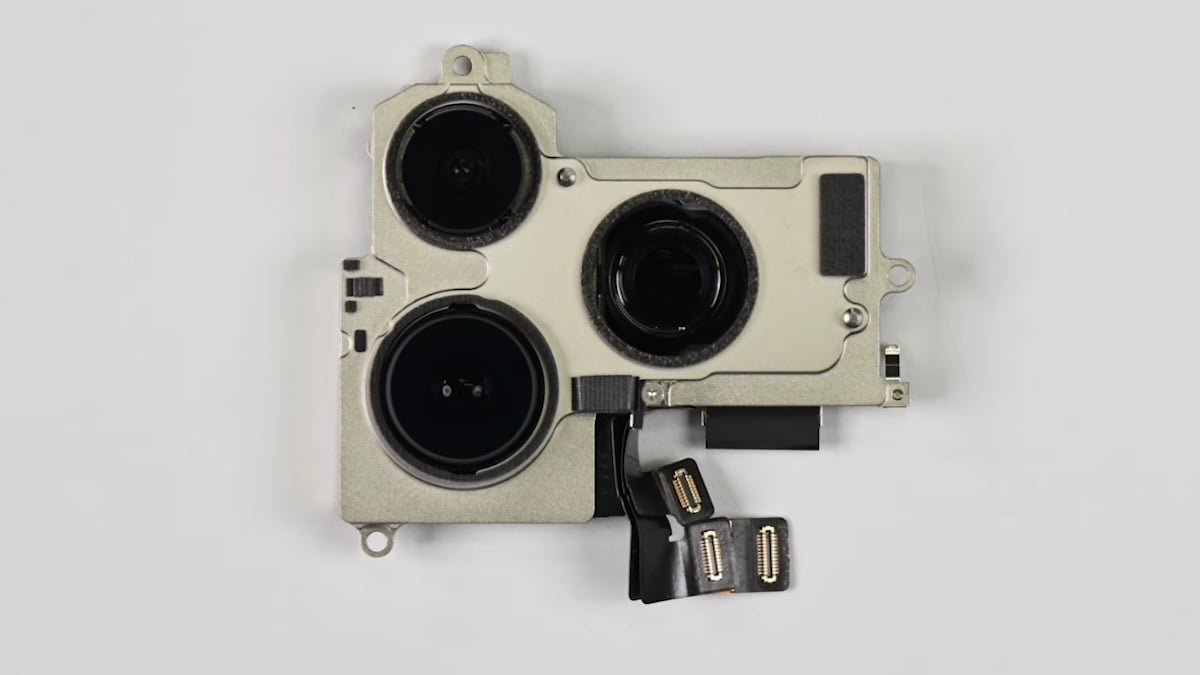

iPhone18 Proシリーズで初めて搭載された可変絞りについても、修理の観点からは興味深い構造です。
iFixitによると、絞り機構は6枚の小さなポリマー複合素材のブレードで構成され、磁力によって動作します。
可動部品が増えれば、それだけ故障する可能性のある箇所も増えます。故障した場合には、絞り機構だけでなくカメラモジュール全体を交換することになる可能性があります。
もっとも、カメラモジュール自体は独立した部品として比較的アクセスしやすく、iPhone18 Pro、iPhone18 Pro Maxともにメインカメラモジュールの交換は容易だとiFixitは評価しています。
