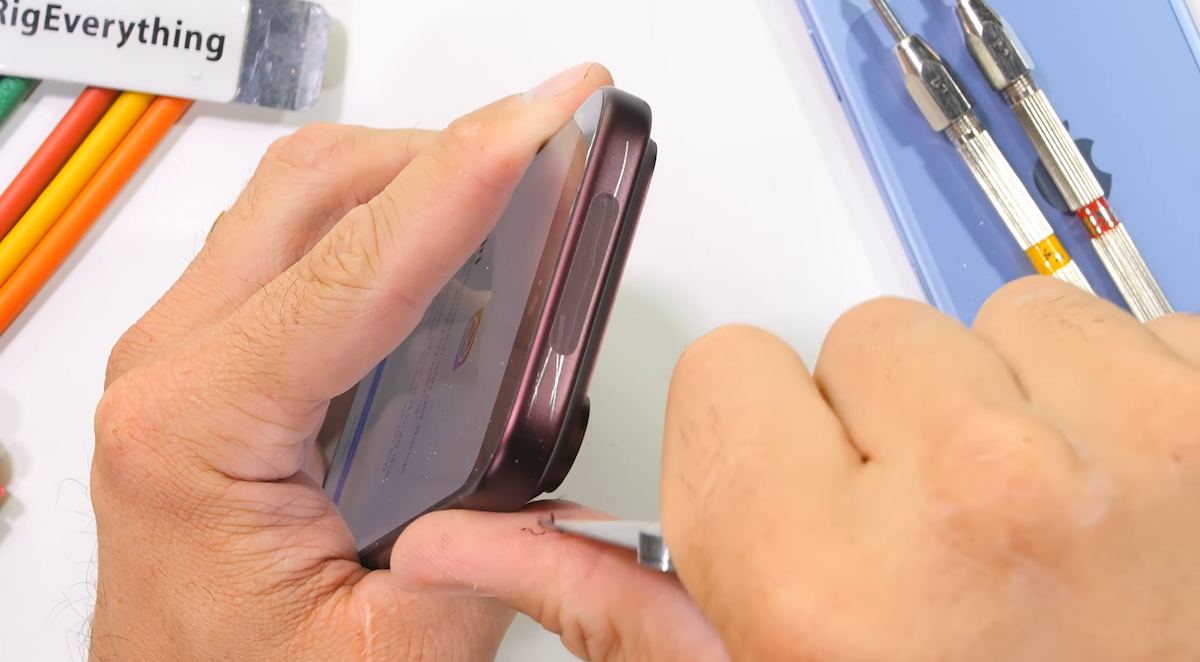

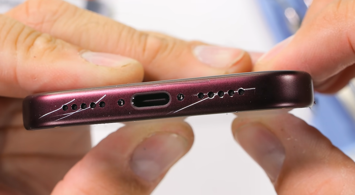

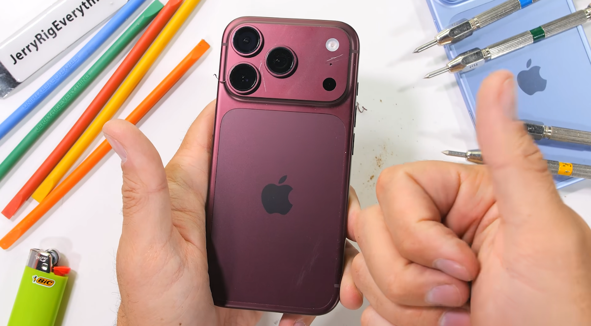

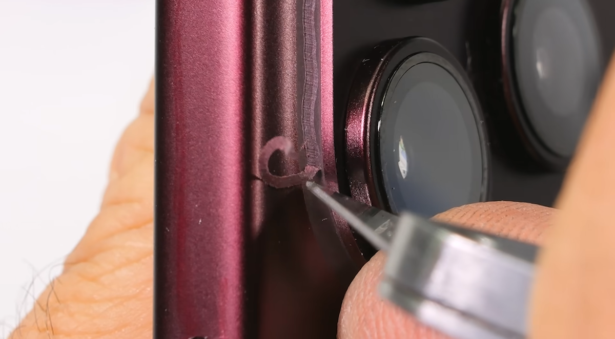

アルミニウム合金製筐体をテスト
今年も発売されたばかりのiPhone18 Pro「バーガンディ」を使い、筐体やディスプレイに傷を付ける耐久テストが行われています。

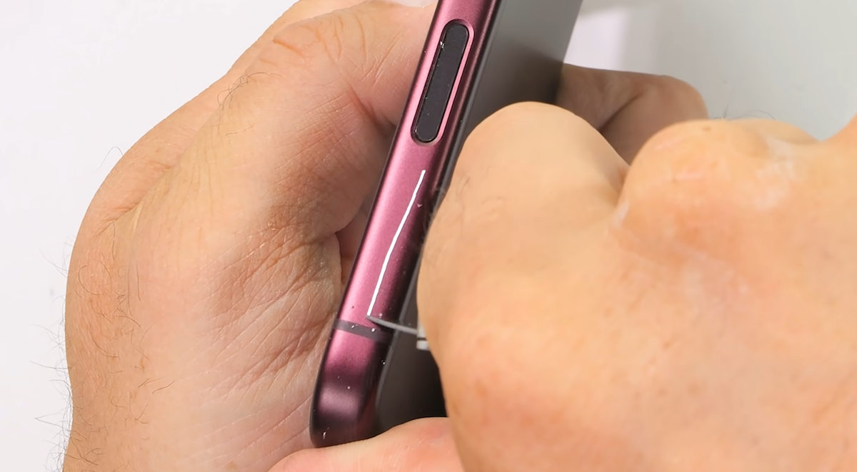

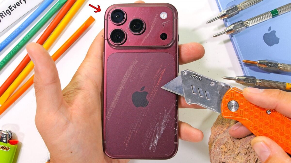

アルミニウム合金製の筐体は、刃物で擦ると比較的簡単に傷が付きます。この傾向はiPhone17 Proと大きく変わっていません。
iPhone18 Proシリーズの筐体はアルミニウム合金製で、本体カラーは陽極酸化処理によって着色されています。そのため、表面に深い傷が付くと下地の金属色が見えやすくなります。
アルミニウム合金はステンレスやチタニウム合金と比べて放熱性能に優れる一方、表面の耐擦過性という点では不利です。

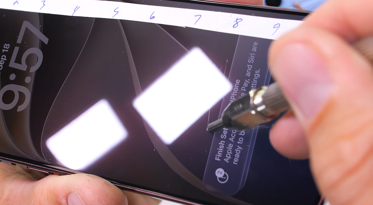

Ceramic Shield 2の耐擦過性を確認
iPhone18 ProのディスプレイにはCeramic Shield 2が採用されています。
JerryRigEverythingによるモース硬度を用いたテストでは、硬度6では目立った傷は付かず、硬度7で薄い傷が確認され、硬度8ではより明確な傷が付きました。
iPhone18 Pro d test_2
一般的なスマートフォンでは硬度6付近から傷が付き始めることが多いため、iPhone18 ProのCeramic Shield 2は高い耐擦過性を示したことになります。

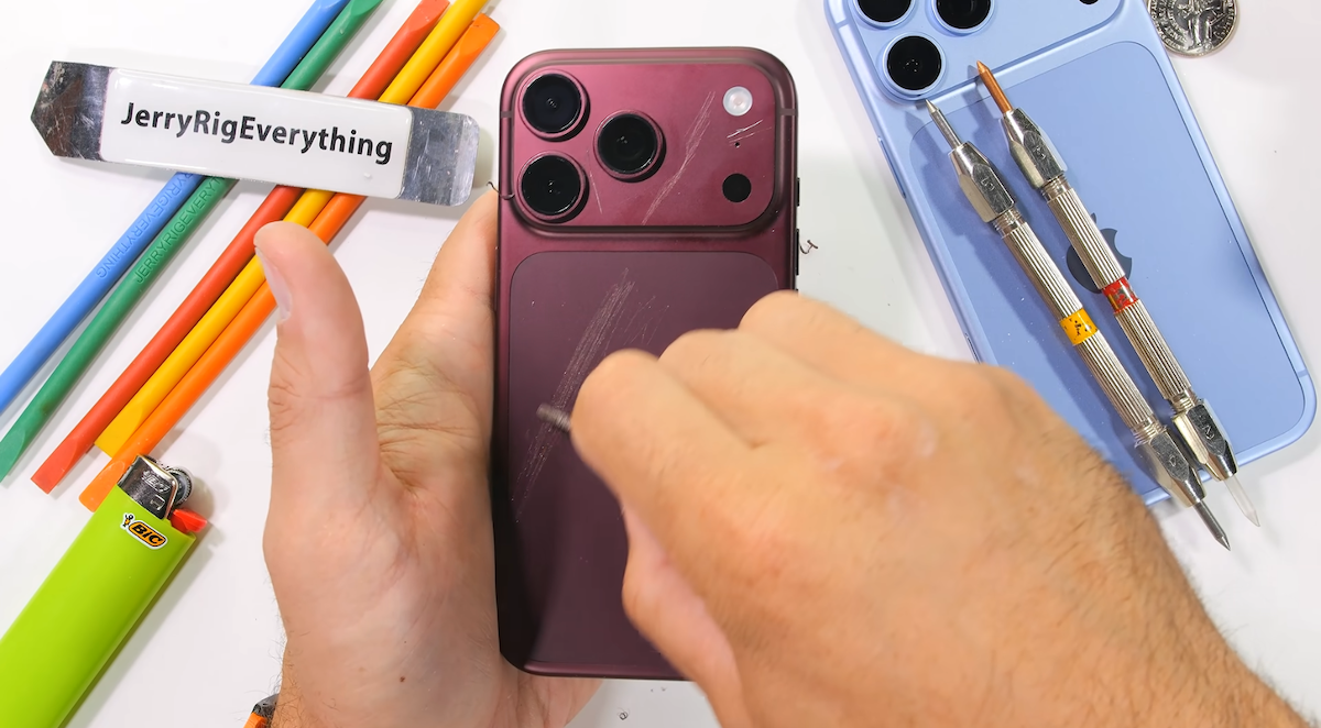

背面ガラスも高い耐擦過性
背面ガラスパネルについても、鍵や石など複数のツールで擦るテストが行われています。
iPhone18 Pro d test_8
一見すると傷が付いたように見える跡もありますが、その多くはツール側の素材がガラス表面に付着したもので、手で擦ると消えています。
iPhone18 Pro d test_9
背面ガラス自体には深い傷が残りにくく、高い耐擦過性を備えていることが確認できます。

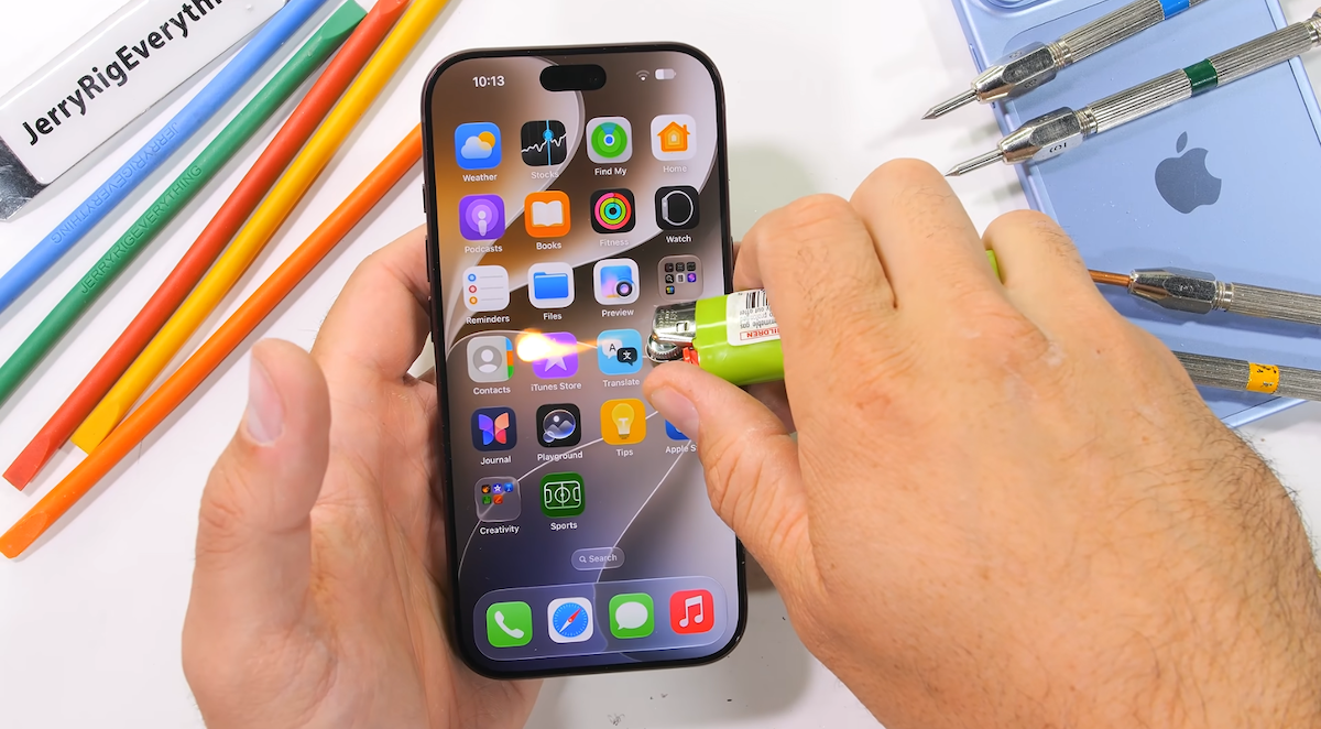

OLEDディスプレイの耐熱性も確認
有機EL(OLED)ディスプレイをライターの炎で約25秒間加熱するテストも行われました。
iPhone18 Pro d test_10
加熱後も表示や操作に大きな変化はなく、ディスプレイに恒久的な損傷は確認されていません。

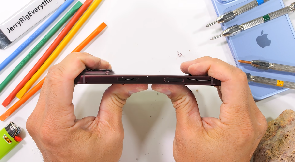

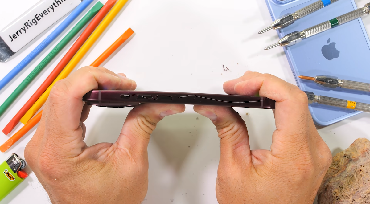

JerryRigEverything恒例の曲げテストでは、iPhone18 Proを前後から強く曲げても大きな変形は生じませんでした。
iPhone18 Pro d test_11
アルミニウム製筐体であっても本体の剛性は高く、ガラスが割れることもなく、構造上の強度は十分に確保されています。
iPhone18 Pro d test_12

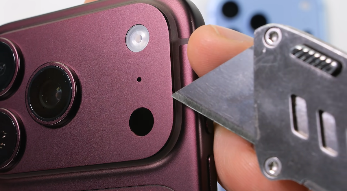

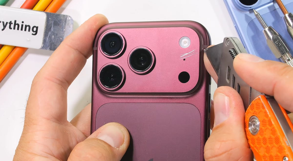

iPhone18 Proの耐久性は高いが筐体の傷には注意
今回のテストでは、Ceramic Shield 2や背面ガラス、筐体の剛性について高い耐久性が確認されました。
一方、アルミニウム合金製の側面やカメラバンプ周辺は刃物などで擦ると傷が付きやすく、この点はiPhone17 Proと大きく変わっていません。
ケースを使用せずにiPhone18 Proを使う場合は、金属部分への擦り傷には注意したほうが良さそうです。
