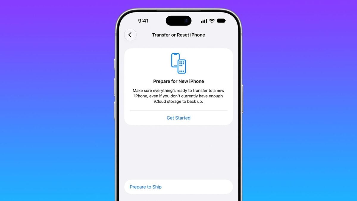

「Prepare to Ship(発送準備)」とは?
まずは海外メディアの報道の要点をまとめます。
  • 対象機種:iPhone18 Pro Maxのみ(他モデルは対象外)
  • 発生条件:修理・下取り・返品などで端末を個別発送・郵送する場合
  • 機能内容:バッテリーを20Wh未満に強制放電(発熱を伴う)し、充電上限を制限
  • 操作場所:「設定」アプリ→「一般」→「転送またはiPhoneをリセット」→「発送準備」
  • 新品時:工場出荷時から未アクティベーション状態では自動的に20Wh未満に制限済み

下取り(Apple Trade Inなど)やフリマアプリなどでの発送の際、梱包する前に「発送準備」を実行する必要があります。放電処理中はCPU・ヒーター的処理を行うため本体が発熱し、完了までに一定の時間を要します。直前に慌てて操作するのではなく、時間に余裕を持って準備することが重要です。
14日間の解除制限(不正防止策)
「発送準備」では発送理由を「修理、下取り、または返品」、「その他」から選択します。「修理、下取り、または返品」を選択して「発送準備」を有効にすると、14日間の待機時間が設定され、充電上限が80%に制限されます。
これは「発送準備」と偽って航空便に乗せたあとに制限を解除するといったセキュリティ破りや、不正流通を防ぐための厳格な安全策です。
デバイスを誰かに譲渡、または売却する場合など、他の個人に発送する場合は「その他」を選択します。「その他」を選択して「発送準備」を設定した場合、いつでも無効にすることができます。
