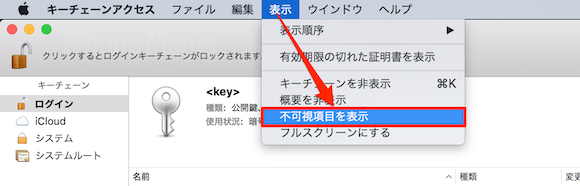

2.「不可視項目を表示」を選択
watchOS7 unlock issue_02
「不可視項目を表示」を選択します。

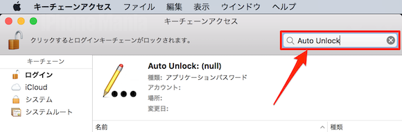

3.「Auto Unlock: XXXX’s …」ファイルの削除
watchOS7 unlock issue_03
検索ボックスに、「Auto Unlock(スペースあり)」と入力し、検索結果に表示された「Auto Unlock: XXXX’s …」ファイルを全て削除します。
ファイルを削除すると、操作しているMacを含め、全てのMacのロック解除設定が無効化、リセットされます。

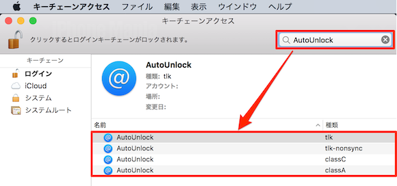

4.「AutoUnlock」関連4ファイルの削除
watchOS7 unlock issue_04
検索ボックスに、「AutoUnlock(スペース無し)」と入力し、「tlk」「tlk-nonsync」「classA」「classC」を全て削除します。これらのファイルは削除後すぐに新規作成され、再表示されますが、再削除する必要はありません。

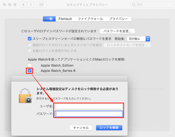

7.「Macのロックを解除」をオンにする(1回目)
watchOS7 unlock issue_07

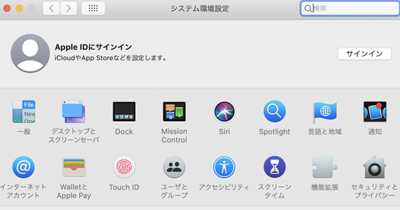

「セキュリティとプライバシー」で、「Apple Watchを使ってアプリケーションとこのMacのロックを解除」をオンにします。
8.「ロックを解除」のチェック、1回目はエラーになる
watchOS7 unlock issue_08
1回目はエラーになります。

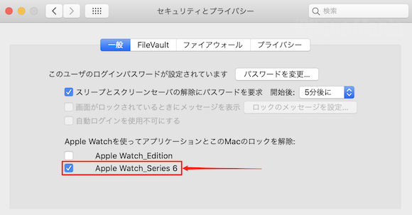

9.「ロックを解除」のチェック、2回目で成功する
watchOS7 unlock issue_09
再度、「セキュリティとプライバシー」で、「Apple Watchを使ってアプリケーションとこのMacのロックを解除」をオンにします。iCloudに紐付けられたApple Watchが1台だけの場合、ここで成功する確率が高そうです。
