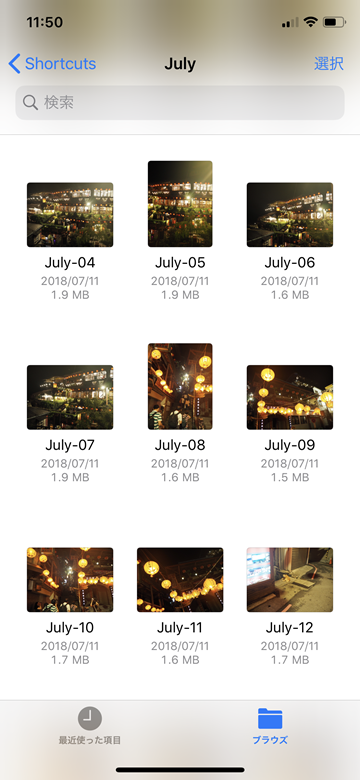

  • ショートカットを実行すると、「ファイル名を設定」という入力ボックスが表示されます。ファイル名に設定したい名前を入力しOKをタッチします
  • リネームする画像を選択し、右上の「完了」をタッチします。画像に対するアクションを選択します
    Tips 写真 一括リネーム 名前変更
  • 「”ファイル”に保存」を選択すると選択した画像がリネームされて保存されます
