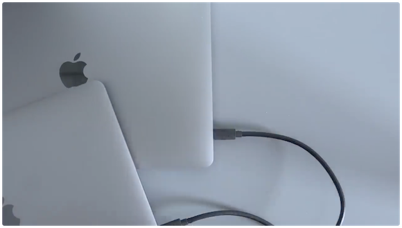

    1. ターゲットディスクモード
    MacTIps MacRumors
    ThunderboltポートまたはFireWireポートを持つ2台のMacをケーブルで直接接続し、一方のMacを外部ハードディスクとして使える「ターゲットディスクモード」を活用すれば、大容量データもスピーディーに転送できます。
    MacTIps MacRumors
    Macの起動時に「T」を押し続けるか、「システム環境設定」の「起動ディスク」メニューで「ターゲットディスクモード」を選択すると、もう一方のMacからは外付けディスクとして認識されます。
    なお、「ターゲットディスクモード」使用時に、FileVaultによる暗号化が有効になっていると、ファイルにアクセスできなくなってしまうため、「システム環境設定」の「セキュリティとプライバシー」から、一時的に無効にしておきましょう。
    転送が終了したら、ディスクアイコンをゴミ箱にドラッグし、ディスクとして使用したMacをシステム終了してからケーブルを外します。

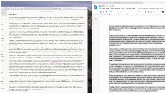

    2. ペーストしてスタイルを合わせる
    MacTIps MacRumors
    Webサイトや他のファイルからコピーした文字列を、デザインや書式を貼り付け先のスタイルに合わせて貼り付けるには、通常の「Command + V」の代わりに、「Option + Shift + Command + V」を押します。
    Shiftキーを押しながら、メニューバーの「編集」を開いても「ペーストしてスタイルを合わせる」を選択できます。

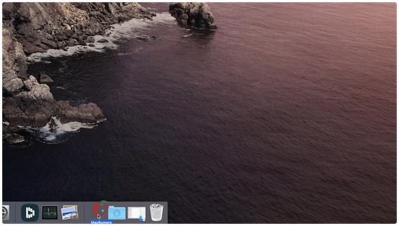

    3. DockからWebサイトを開く
    MacTIps MacRumors
    SafariのURLバーをデスクトップにドラッグすると、アイコンが作成されます。好みの名前に変更し、必要ならアイコンを追加して、Dockにドラッグすると、簡単にWebサイトを開けるようになります。

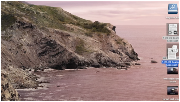

    4. 簡単に印刷
    「システム環境設定」の「プリンタとスキャナ」を開き、利用可能なプリンタのアイコンをデスクトップにドラッグすると、プリンタのアイコンが作成されます。
    MacTIps MacRumors
    印刷したいファイルのアイコンを、プリンタのアイコンに重ねるだけで、印刷が開始されます。

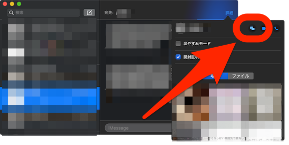

    5. 「メッセージ」アプリで画面共有
    Macの「メッセージ」アプリでは、「画面共有」が利用できます。
    自分の画面を相手に共有して見せることもできますし、相手の画面を共有するよう依頼して見せてもらうこともできます。
    MacTIps MacRumors
    画面共有は、相手との会話画面で「詳細」をクリックして、画面が重なっているアイコンをクリックするか、メニュバーの「メンバー」から利用することができます。

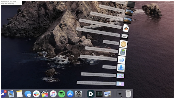

    6. Dockでファイルの内容を簡単にチェック
    MacTIps MacRumors
    Finderから「ダウンロード」や「デスクトップ」のフォルダをDockにドラッグしておくと、マウスクリックだけでファイルの内容を一覧表示できます。
    ファイルにマウスカーソルを合わせて、スペースバーを押すだけでファイルをプレビューできます。
    この方法でファイルをプレビューするには、内容の表示形式を「ファン」や「グリッド」に設定しておくと便利です。

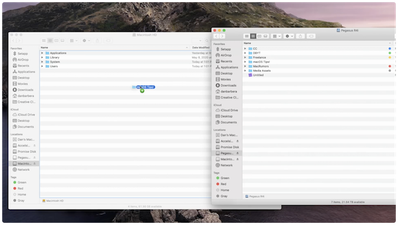

    8. ショートカットキーで素早くファイル移動
    MacTIps MacRumors
    Finder上でファイルを選択し、「Command + C」を押してコピーした後に、移動したい先のフォルダで「Option + Command + V」を押すと、ドラッグ&ドロップよりも素早くファイルを移動できます。
