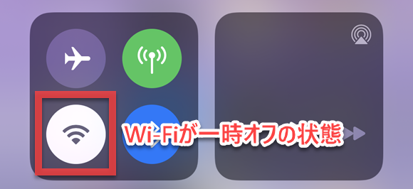

なお、Wi-Fiがオンになっているのか、一時的に近くのWi-Fiとの接続を解除しているのか、完全にオフになっているのかといったWi-Fiの接続の状態は、コントロールセンターに表示されているアイコンで判断することができます。

※一時的に近くのWi-Fiとの接続を解除している状態
Tips Wi-Fi ショートカット オフ

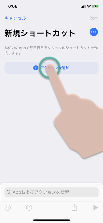

  • 「アクションを追加」をタップする
