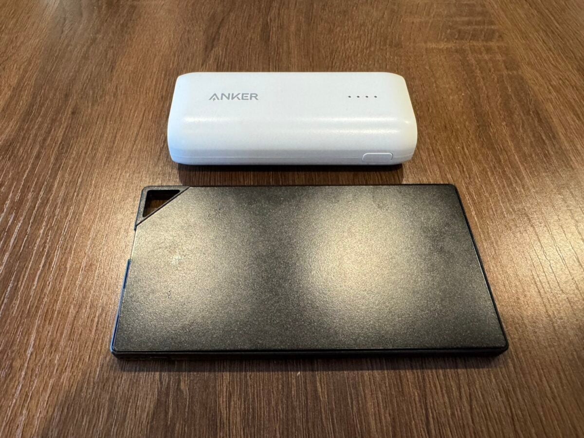

今回はAnker 321 Power Bank(5,200mAh)とTNTOR WT-H500(5,000mAh)を、同じiPhone15 Pro・同じケーブルを使ってほぼ同じ条件で実測しました。
容量が近い2台でも、実際の充電速度にどれだけ差が出るかを数字で確認した結果を紹介します。

どちらもモバイルバッテリー本体を満充電にしてから開始し、同じAnker製USB-Cケーブルを使用しています。計測中はPC作業をしており、iPhoneはほとんど操作していませんでした。
開始時のiPhone残量が1%異なるため、厳密な同条件比較とは言えませんが、日常の使用に近い条件で計測した結果です。
Anker 321 Power BankとTNTOR WT-H500のモバイルバッテリー2台
Photo:筆者撮影
