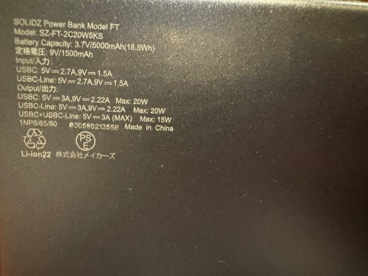

また、実機の背面には丸型PSEマークの表示が確認できました。モバイルバッテリーは電気用品安全法の規制対象で、日本国内で販売する製品には丸型PSEマークの表示が義務付けられています。
メーカーによる試験結果とは別に、実機で確認できた情報の一つです。
SOLIDZ Power Bank Model FT背面の丸型PSEマーク
実機背面に表示されている丸型PSEマーク(Photo:筆者撮影)

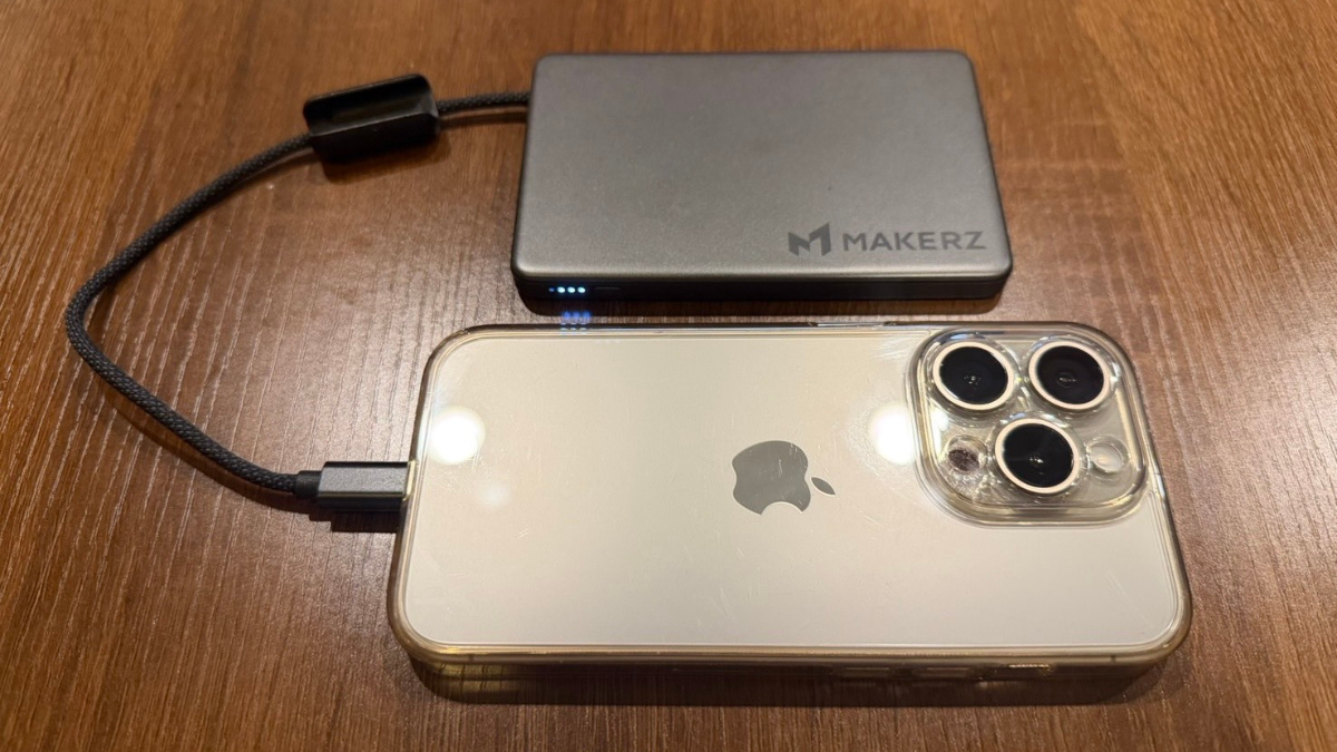

iPhone15 Proを2%から98%まで充電
SOLIDZに内蔵されているUSB-Cケーブルを使い、iPhone15 Proを充電しました。残量2%・SOLIDZ満充電の状態から開始しています。
  • 14分後:31%
  • 26分後:50%
  • 53分後:80%
  • 121分後:98%
98%に到達した時点でSOLIDZ本体のバッテリーは空になりました。100%には届かなかったものの、2%から98%まで充電できています。
充電の途中、iPhoneとSOLIDZ本体はともに温かくなりましたが、終了時点ではほぼ常温に戻っていました。これは今回の使用時に確認した記録であり、この結果だけで製品の安全性を判断できるものではありません。
SOLIDZ本体は約91分で満充電

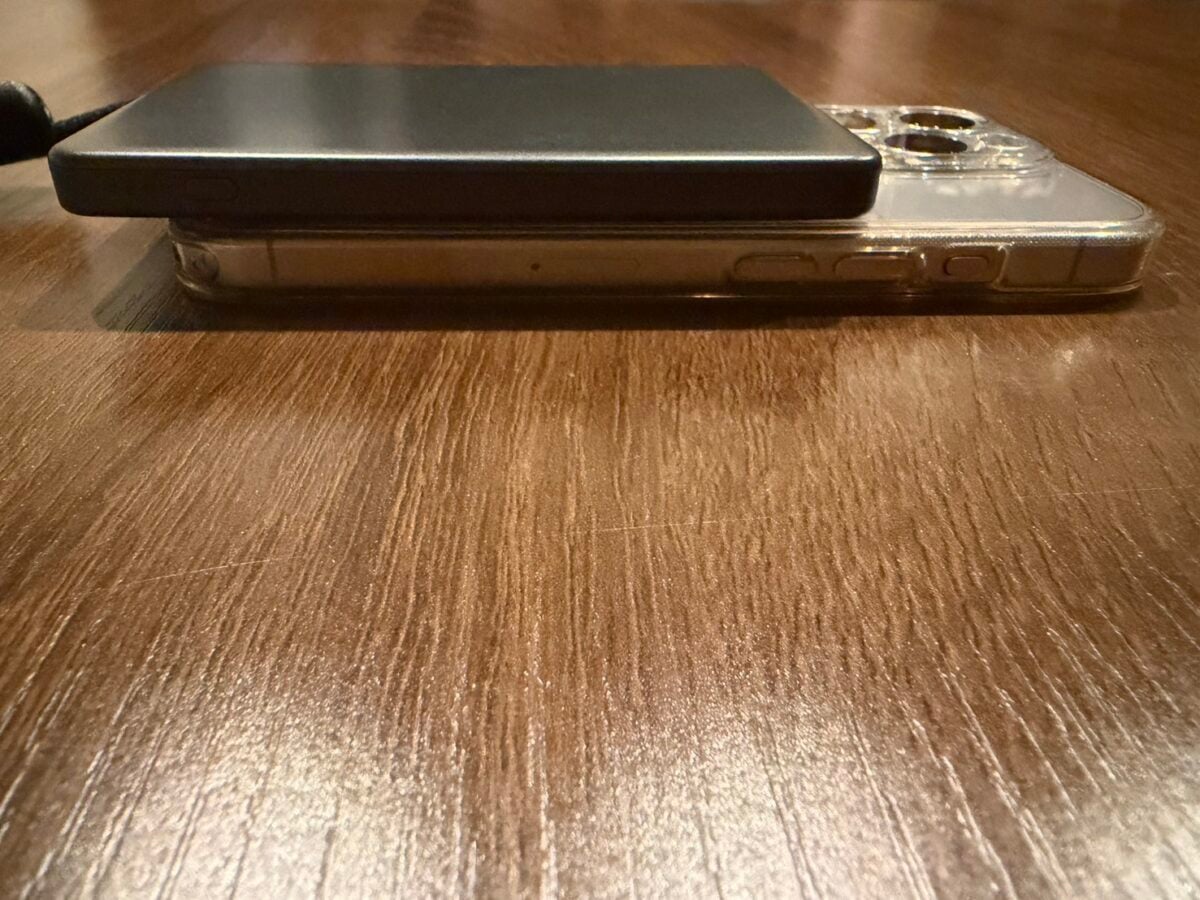

厚さ9.2mmで持ち運びやすさを実感
現在モバイルバッテリーを4台所有しており、SOLIDZはその中で2番目に薄いモデルです。公称値は厚さ9.2mm・重量約122gで、iPhone15 Proと重ねても厚みは気になりません。
デザインは黒を基調として光沢があり、個人的には高級感のある印象でした。黒いガジェット類を使うことが多く、見た目も好みに合っています。ポケットに入れて使っても邪魔に感じにくく、薄さと携帯性にはメリットを感じました。
iPhone15 Proと重ねたSOLIDZ Power Bank Model FT
iPhone15 Proと重ねたSOLIDZ Power Bank Model FT(Photo:筆者撮影)

今回はメーカーから提供された別売りの2.0m USB-C to USB-Cケーブルを使用し、充電速度も確認しました。公式サイトでは会員限定価格1,580円(税抜)です。
iPhone15 Pro残量3%・SOLIDZ満充電の状態から開始しています。
  • 11分後:30%
  • 25分後:50%
  • 50分後:80%
  • 125分後:96%
96%に到達した時点でSOLIDZ本体のバッテリーは空になりました。
開始時のiPhone残量が1%異なるため厳密な比較ではありませんが、別売りのUSB-C to USB-Cケーブルを使用しても、内蔵ケーブル使用時と大きな速度差は見られません。
別売りの長いケーブルを用意すれば取り回しは改善します。一方で、内蔵ケーブルだけでは、バッグにモバイルバッテリーを入れたままiPhoneを操作することが多いため使いにくさを感じました。
