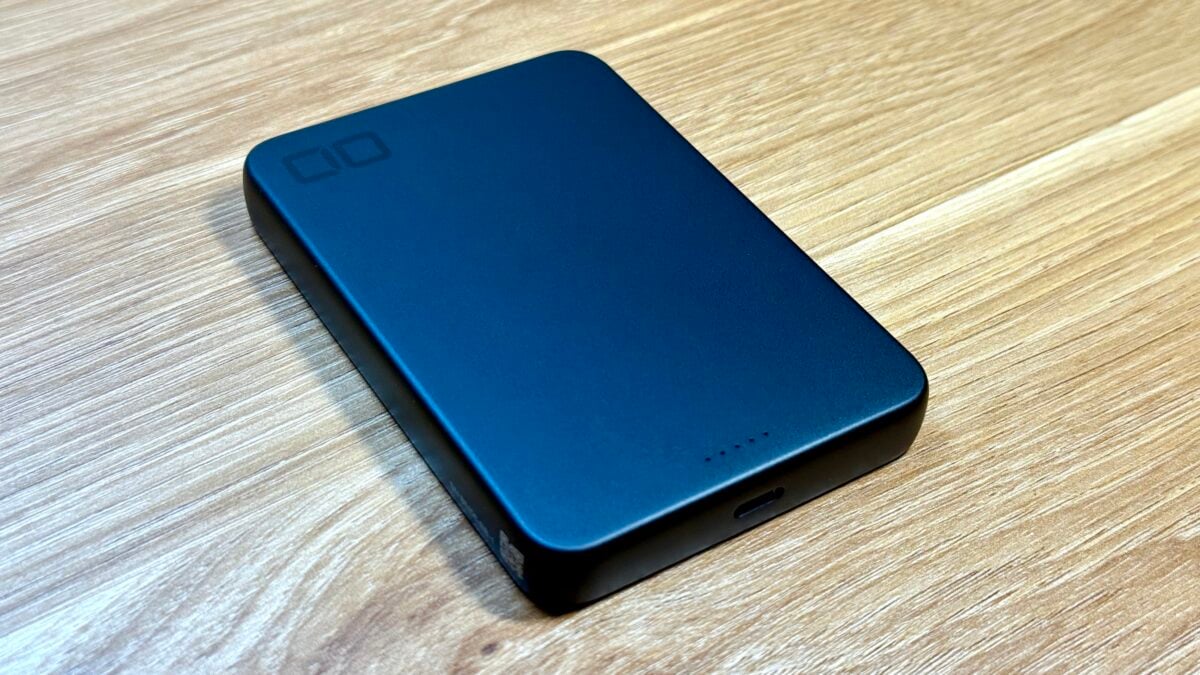

表面はマットな質感のアルミニウム合金で高級感があります。高い剛性を持つアルミニウムの採用は、強度を確保した上で樹脂製よりも本体を薄くすることに貢献しているそうです。

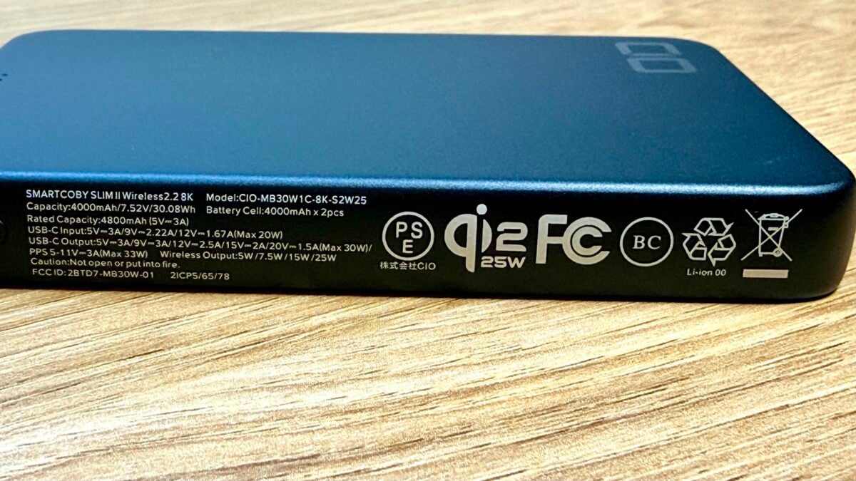

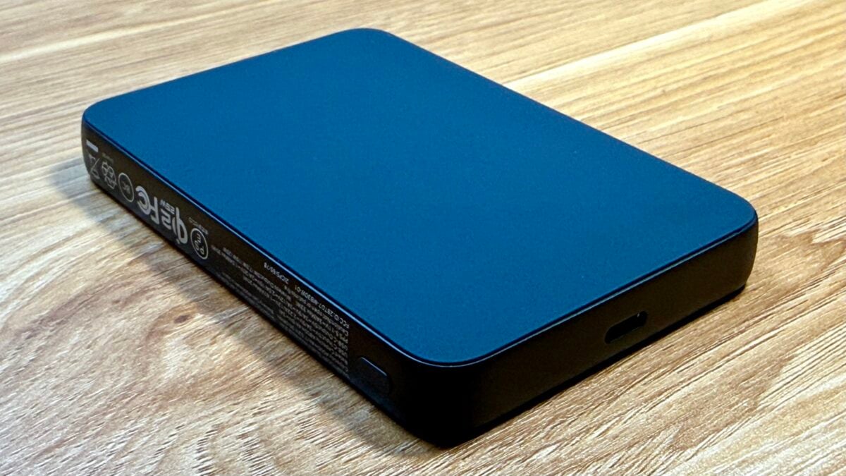

側面の規格表示に「Qi2 25W」の文字があり、ワイヤレス最大出力25ワットのモデルであることが分かります。

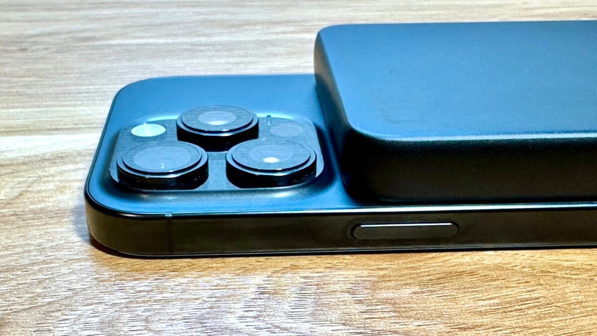

「SMARTCOBY SLIMⅡ Wireless 2.2 8K」のブラックを、iPhone16 Pro(ブラックチタニウム)に取り付けてみました。側面も底面も、iPhone本体からはみ出さずに収まります。

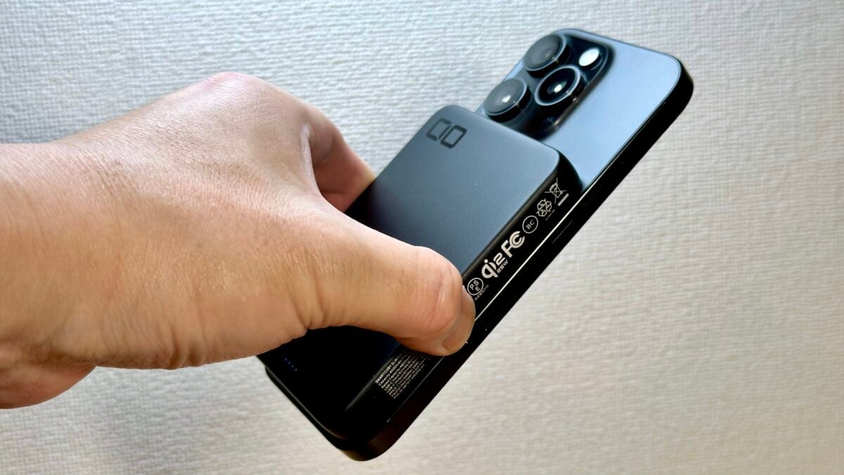

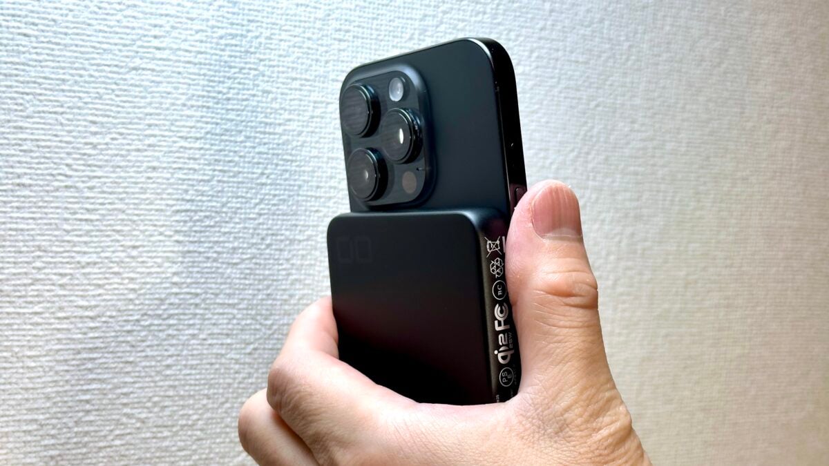

MagSafeで吸着したまま持ち歩いても、手に収まる厚みで持ちやすいです。

背面のカメラにも干渉せず、装着したままでも写真やビデオの撮影が可能です。

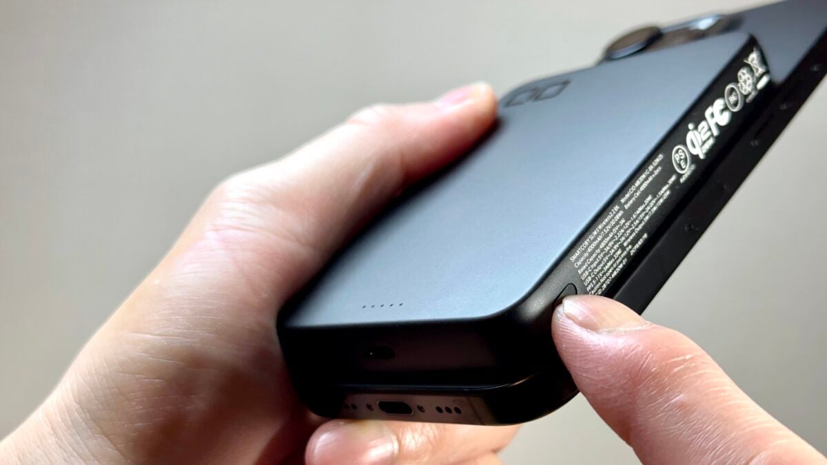

「SMARTCOBY SLIMⅡ Wireless 2.2 8K」のワイヤレス充電モードは、側面のボタンで簡単に変更できます。
CIO「SMARTCOBY SLIMⅡ Wireless 2.2 8K」モバイルバッテリー レビュー
充電中にボタンを長押し(約3秒)して、最大出力25ワットの「ハイパフォーマンスモード」と最大出力を7.5ワットに制限して発熱を抑制する「セーフティーモード」、そしてイヤホンなどの小型デバイス向けの「低電流モード」(有線のみ)を切り替えられます。

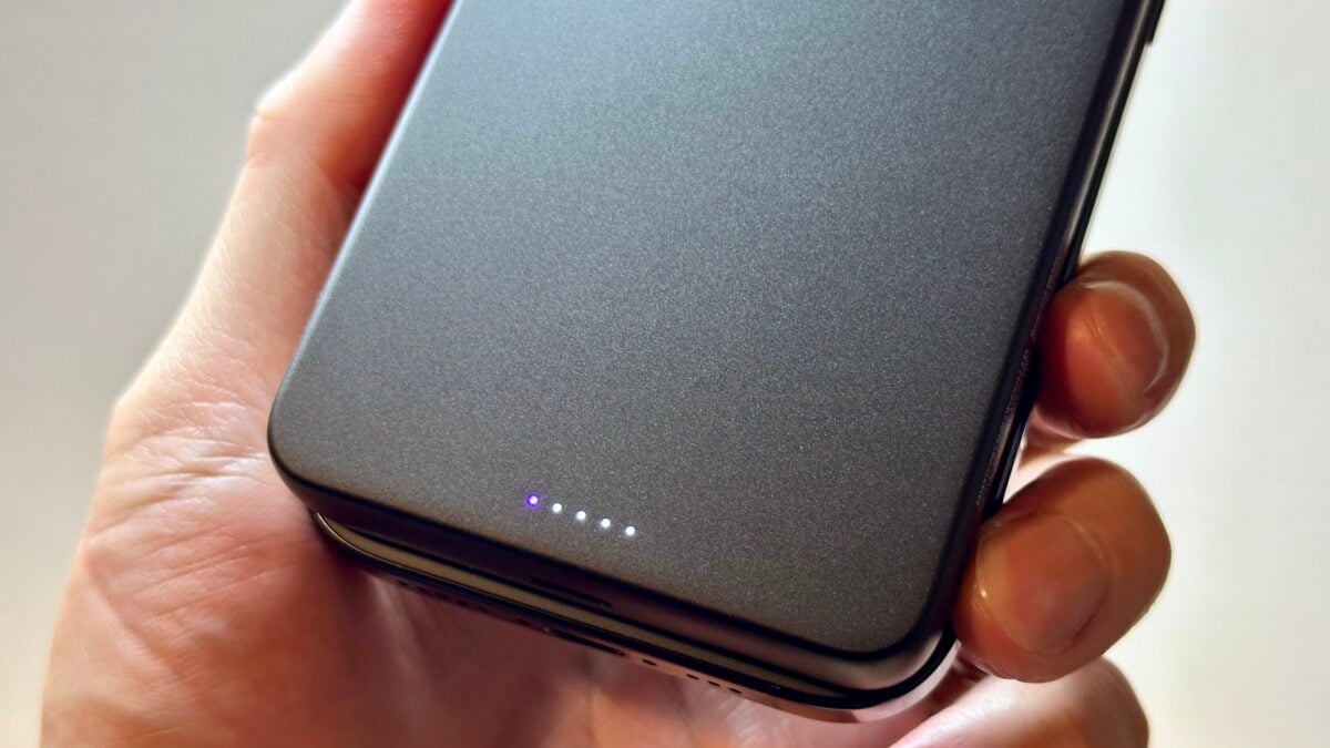

モバイルバッテリーの残量も、側面のボタンを押して白のLED点灯数でチェックできます。
  • 4つ点灯:75%〜100%
  • 3つ点灯:50%〜74%
  • 2つ点灯:25%〜49%
  • 1つ点灯:0%〜24%

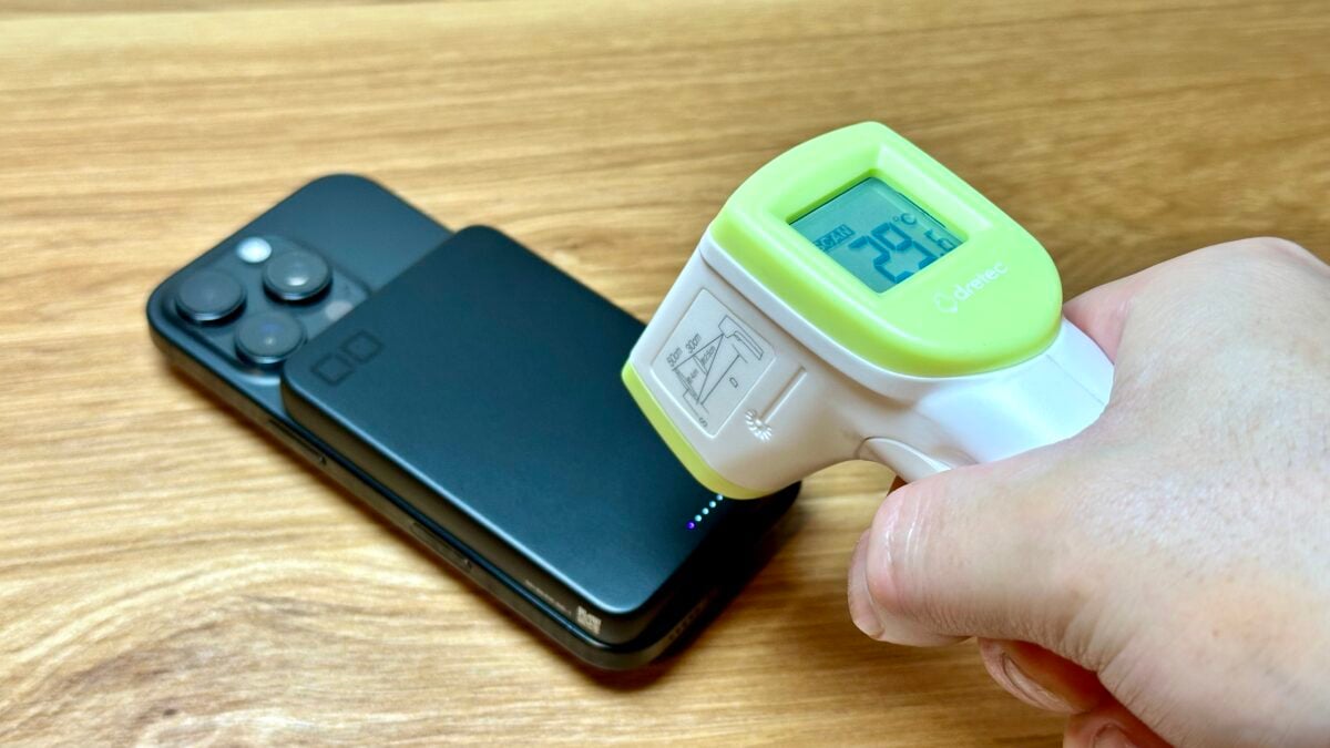

「SMARTCOBY SLIMⅡ Wireless 2.2 8K」の、2モードのワイヤレス充電と有線充電で、バッテリー残量20%のiPhone16 Proを30分間充電して、充電速度と発熱を測定してみました。
測定条件は以下のとおりです。
  • 室温はエアコンで20度に設定。
  • モバイルバッテリーはフル充電、充電後から5分間以上放置してから測定。
  • iPhone16 Proのバッテリー容量は新品比93%。
  • iPhone16 Proはバッテリー残量20%、iPhoneの充電制御機能、機内モードなどはオフ。
  • iPhone16 Proは画面を下にして発泡スチロールの上に置き、充電残量チェック時に持ち上げて測定。
  • 1分ごとに、バッテリー残量を確認するためiPhoneの画面をタップし、モバイルバッテリーのLEDランプ周辺の温度を測定。

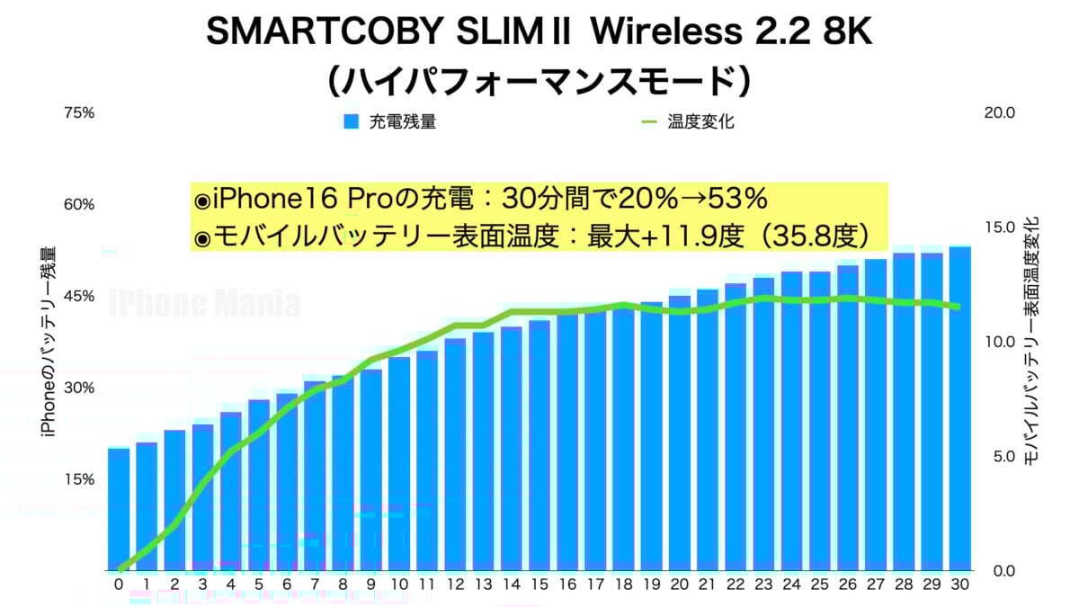

ハイパフォーマンスモード
最大出力25ワットのハイパフォーマンスモードでは、30分間でiPhone16 Proのバッテリーを20%→53%まで充電できました。
表面温度の変化は、充電開始から23分後にプラス11.9度(35.8度)を記録したのが最大でした。「少し温かいな」という程度であり、「熱い」というほどの発熱ではありません。
充電開始から14分後あたりから表面温度が35度台に抑えられているのは、発熱抑制機能NovaSafetyの効果と考えられます。

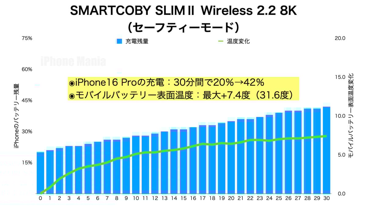

セーフティーモード
最大出力7.5ワットのセーフティーモードでは、30分間でiPhone16 Proのバッテリーを20%→42%まで充電できました。
表面温度はじわじわと上昇するものの、充電開始30分後にプラス7.4度(31.6度)までしか上昇しませんでした。手で触れてもほんのり温かさを感じる程度で、発熱はかなり控えめです。
ただ、高出力が売りの「SMARTCOBY SLIMⅡ Wireless 2.2 8K」をセーフティーモードで常用するのは、宝の持ち腐れ感があってもったいないので、発熱を抑えたい場合にピンポイントで使うのが良さそうです。

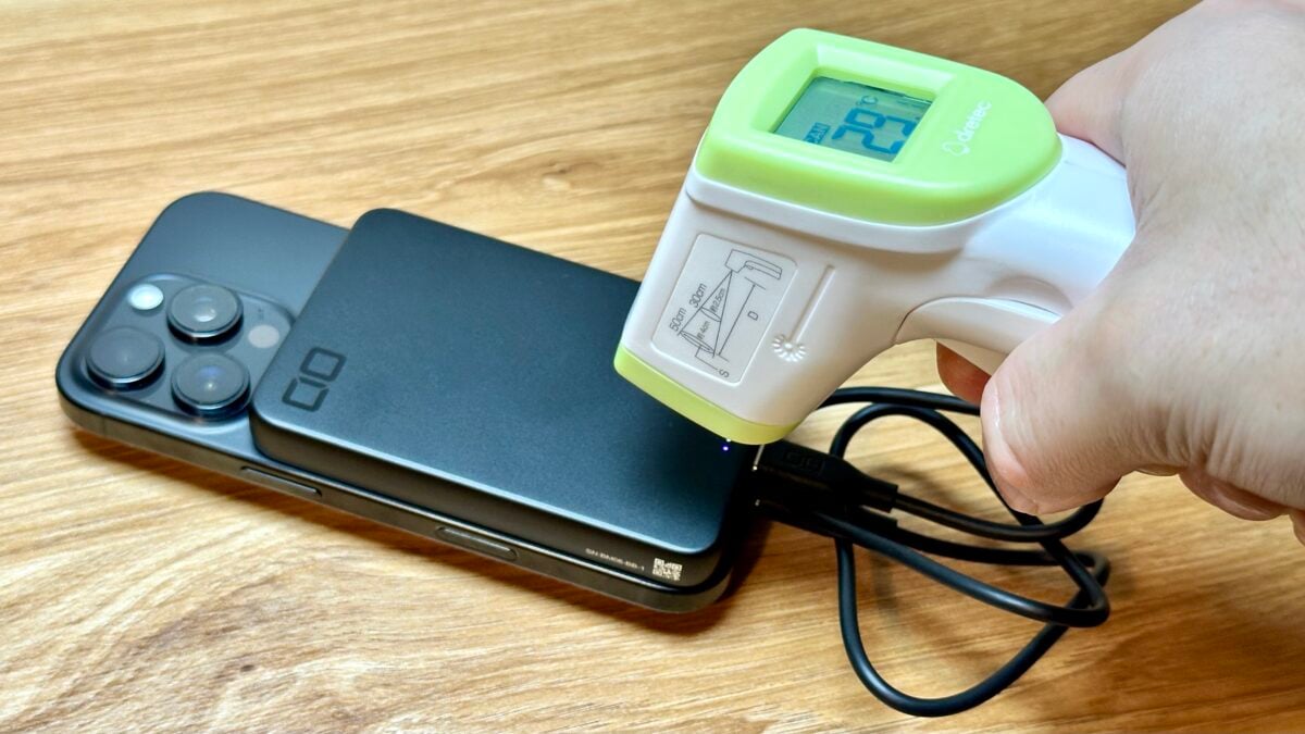

有線充電

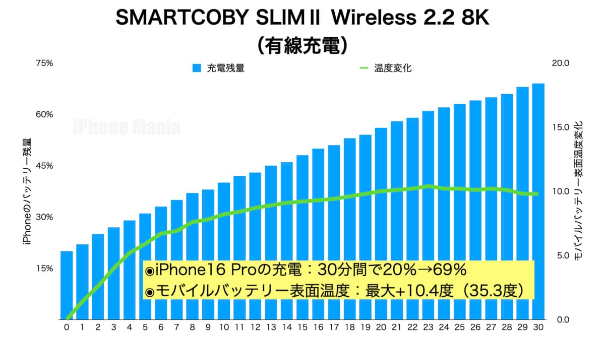

付属品のUSB-Cケーブルで有線充電(最大出力30ワット)した状態で、iPhoneの背面に吸着し測定しました。
最大出力30ワットの有線充電では、充電開始直後からハイペースで充電が進み、30分間でiPhone16 Proのバッテリーを20%→69%まで充電できました。
低電力モードへの切り替え案内が出る危機的水準から、当面は安心できそうなレベルまで回復できた印象です。
表面温度は、充電開始23分後にプラス10.4度(35.3度)を記録したのが最大でした。充電は進んでも、表面温度は35度前後と、少し温かく感じる程度の発熱に抑えられています。
