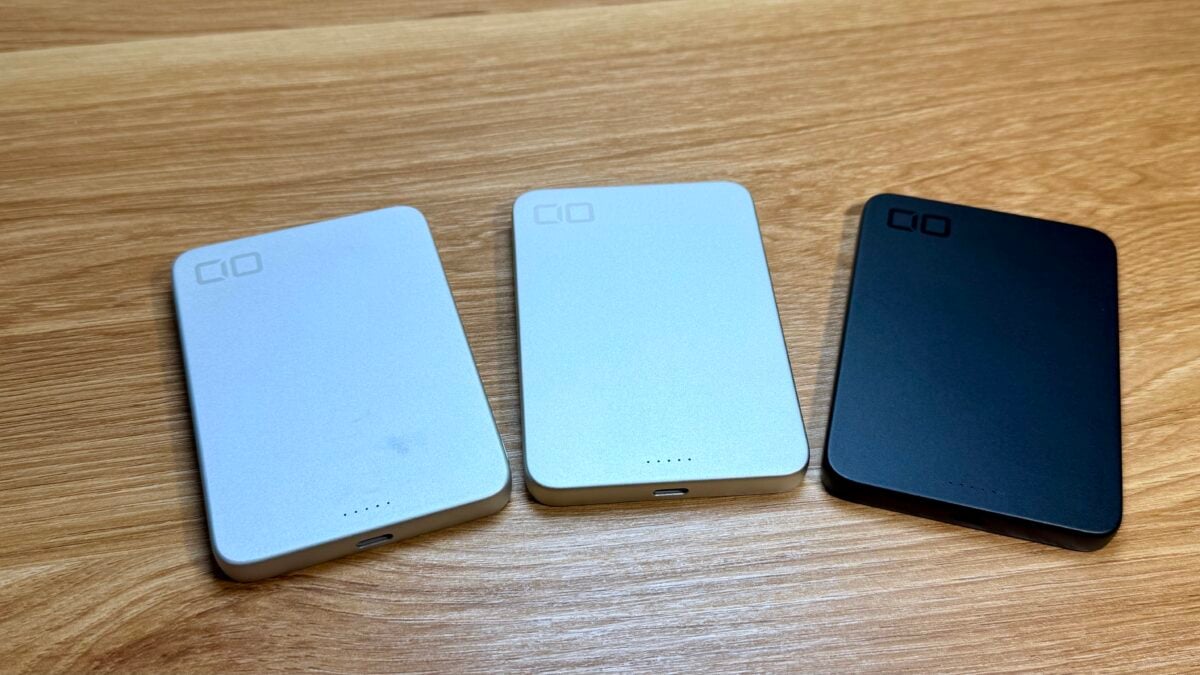

「SMARTCOBY SLIMⅡ Wireless2.0 SS5K」(写真中央)と、「SMARTCOBY SLIM 5K(ハイパフォーマンスモデル)」(左)、「SMARTCOBY SLIM 5K(セーフティモデル)」(右)を並べると、アルミニウム合金製ボディの外観はまったく同じです。

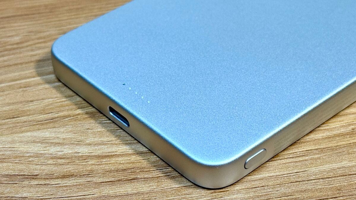

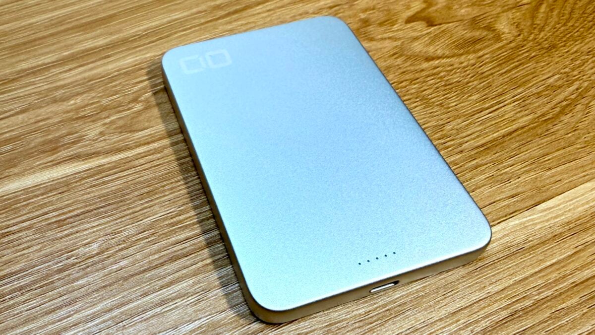

ここでは、「SMARTCOBY SLIMⅡ Wireless2.0 SS5K」(シルバー)の外観をチェックします。
表面は「SMARTCOBY SLIM 5K」と同じ、放熱性に優れたアルミニウム合金製で、モバイルバッテリーとは思えないような高級感があります。手触りはサラサラしています。

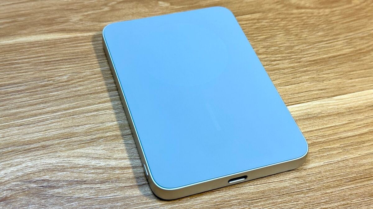

iPhoneに吸着させる側は、柔らかいシリコンシートが貼り付けられています。

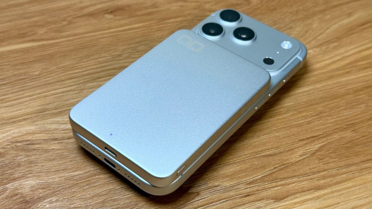

iPhone17 Pro(シルバー)に装着してみました。ともにシルバーのアルミニウム合金なので、一体感があり、相性は抜群です。なお、ワイヤレス充電中は左端の紫色LEDが点灯します。

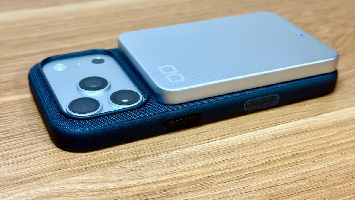

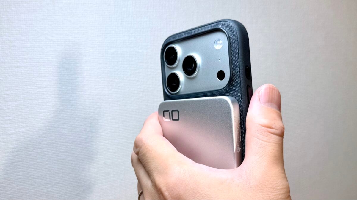

Apple純正のテックウーブンケースに装着してみました。iPhone17 Proの大きく飛び出したカメラ部分に干渉しません。
CIO 半固体電池 モバイルバッテリー「SMARTCOBY SLIMⅡ Wireless2.0 SS5K」レビュー
「SMARTCOBY SLIMⅡ Wireless2.0 SS5K」は薄いので、ケースの上からiPhone17 Proに装着しても、持ちやすさが犠牲になりません。

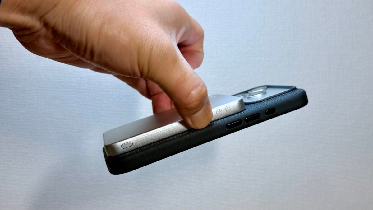

MagSafe吸着の磁力は強めで、モバイルバッテリーを持ってiPhoneを軽く振った程度では落下することがありません。

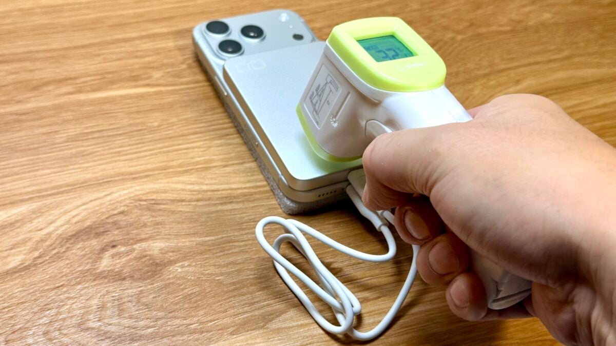

実際にiPhoneを充電して充電速度と発熱をチェック

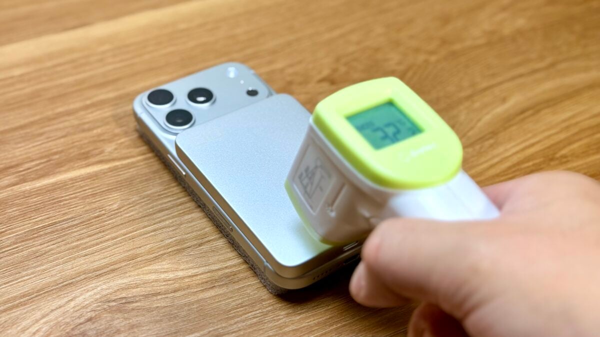

「SMARTCOBY SLIMⅡ Wireless2.0 SS5K」の実用性と安全性を確かめるため、バッテリー残量20%のiPhone17 Proを充電して、充電速度と表面温度を測定しました。
測定条件は、「SMARTCOBY SLIM 5K」(セーフティモデル、ハイパフォーマンスモデル)の時と同様、以下のとおりです。
  • 室内温度は20度に保ち、iPhoneは発泡スチロールフォームの上に伏せて置いた状態で充電。
  • 1分ごとに表面温度を測定し、そのタイミングでiPhoneを持ち上げてバッテリー残量も確認。
  • 実際の使用環境に近づけるため、機内モードなどは使用せず、画面の明るさは50%に固定。

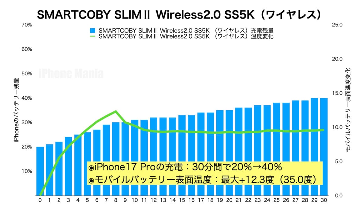

ワイヤレス充電
「SMARTCOBY SLIMⅡ Wireless2.0 SS5K」で、バッテリー残量20%のiPhone17 Proをワイヤレス充電(最大出力15ワット)したところ、30分間で40%まで充電できました。モバイルバッテリーの残量LEDは3つ点灯していました。
表面温度は、測定スタート(22.7度)から、8分後に35.0度(+12.3度)になったのをピークに、その後は32度前後まで低下した状態をキープしており、発熱抑制のプログラムが効果的に動作していることが確認できました。
30分間充電した後のモバイルバッテリー表面に触れると、暖かさを感じる程度でした。
有線(USB-C)充電

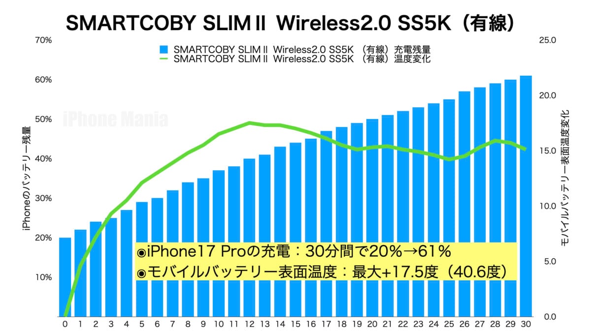

次に、「SMARTCOBY SLIMⅡ Wireless2.0 SS5K」からiPhone17 Proに、USB-Cケーブルで有線充電します。有線充電の最大出力は20ワットです。
30分間で、iPhoneのバッテリーを20%から61%まで充電できました。ワイヤレス充電よりも高速に充電できています。モバイルバッテリーの残量LEDは2つ点灯していました。
表面温度は、充電開始(23.1度)から12分後に17.5度上昇し、40.6度になりました。その後は温度が低下し、若干の上下はあるものの表面温度を40度程度に抑える制御が働いていることが分かります。
リチウムイオンの「SMARTCOBY SLIM 5K」2製品と比較
「SMARTCOBY SLIMⅡ Wireless2.0 SS5K」の測定結果を、同条件で測定した「SMARTCOBY SLIM 5K」(セーフティモデル、ハイパフォーマンスモデル)と比較してみます。
「SMARTCOBY SLIMⅡ Wireless2.0 SS5K」のワイヤレス充電速度は、「SMARTCOBY SLIM 5K(ハイパフォーマンスモデル)」には及ばないものの、「SMARTCOBY SLIM 5K(セーフティモデル)」と同等で、表面温度の上昇はセーフティモデルよりも抑えられています。
「SMARTCOBY SLIMⅡ Wireless2.0 SS5K」の有線充電速度は「SMARTCOBY SLIM 5K(ハイパフォーマンスモデル)」と同等で、表面温度の上昇はハイパフォーマンスモデルよりも抑えられています。
発火リスクの低い「SMARTCOBY SLIMⅡ Wireless2.0 SS5K」は、発熱をしっかり抑制できており、充電スピードが欲しい時には有線充電することで充電速度も確保できる、良いとこ取りな性能を実現しているといえます。
