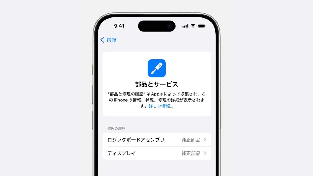

中古iPhoneの修理履歴は設定画面で確認できる
「部品と修理の履歴」は、iOS15.2以降のiPhoneで「設定」アプリを開き、「一般」から「情報」へ進むと確認できます。修理履歴がある端末では、交換された部品と修理に関する表示が出ます。
購入前に実機を操作できる場合は、販売員と一緒に画面を開きます。オンライン購入では、商品ページに履歴画面が掲載されているかを確認し、見当たらなければ販売店へ画像の提供を依頼します。中古端末全体の点検項目は、中古iPhone購入時の確認リストも参考になります。
「純正」「中古」「不明」「未確認」の違い
履歴欄の表示は、部品の出所だけを示すものではありません。修理後の検証や部品の関連付け、現在の動作状態も関係します。
表示意味購入前に確かめる内容
純正Apple純正部品と所定のプロセスで修理済み部品名、修理日、現在の動作
中古別のiPhoneで使用歴があるApple純正部品交換部品、現在の状態、保証範囲
不明非純正、機能不良、関連付け未完了、改造など複数の理由表示理由、該当部品の動作、返品条件
未確認別のiPhoneで使われていたロジックボードを使用Apple Payなどへの影響、保証範囲
修理を完了部品のキャリブレーションが未完了引き渡し前に作業を完了できるか
「中古」は、別のiPhoneで使われていたApple純正部品を示します。「不明」は非純正部品だけを指す言葉ではなく、機能不良や修理後の検証が終わっていない場合なども含まれます。表示だけで部品の状態を決めつけず、理由と動作を分けて確認する必要があります。
「未確認」は、ロジックボードが以前に別のiPhoneで使われていた場合に表示され、Apple Payなど一部機能に影響する場合があります。「修理を完了」はキャリブレーションが終わっていない状態で、完了するまではFace IDやTouch IDを使ったロック解除やアプリへのサインインができません。
