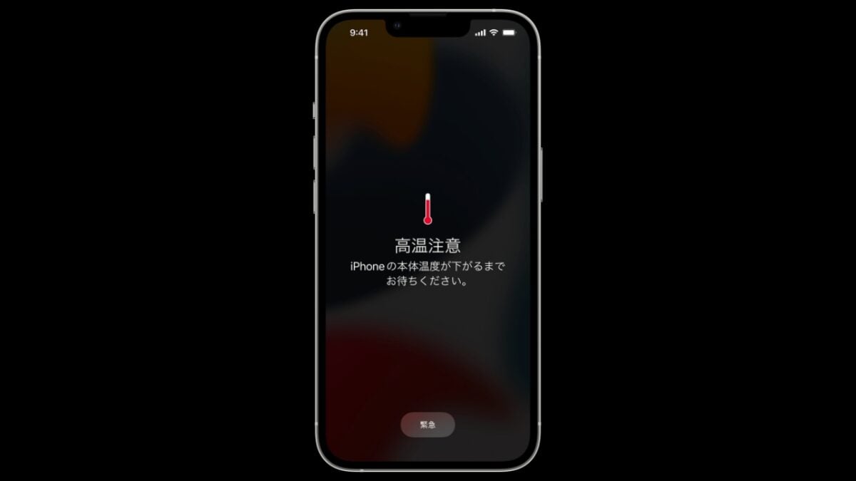

本体温度が下がるまで待つよう案内するiPhoneの温度警告画面

Appleが温度警告時に示す対処は、電源を切って涼しい場所へ移し、温度が下がるまで待つというものです。熱いiPhoneを冷蔵庫へ入れる手順は含まれていません。

温度保護が作動充電が遅い・止まる、画面が暗い、カメラ機能が制限される、温度警告が出る電源を切り、涼しい場所へ移して待つ

温度保護が働いたら電源を切る
内部温度が上がると、iPhoneは充電を遅くしたり止めたりするほか、画面を暗くしてカメラのフラッシュなどを制限します。故障とは限らず、内部部品を守るための動作です。
「温度:iPhoneを冷やす必要があります」と表示された場合は、電源を切ってください。その後、直射日光を避けた涼しい場所へ移し、温度が下がるまで待ちます。

Appleが温度警告時に案内している要点は、電源を切る、直射日光を避けた涼しい場所へ移す、温度が下がるまで待つの3つです。冷風を強く当てたり、冷たい物へ密着させたりして、冷却を急ぐ必要はありません。
