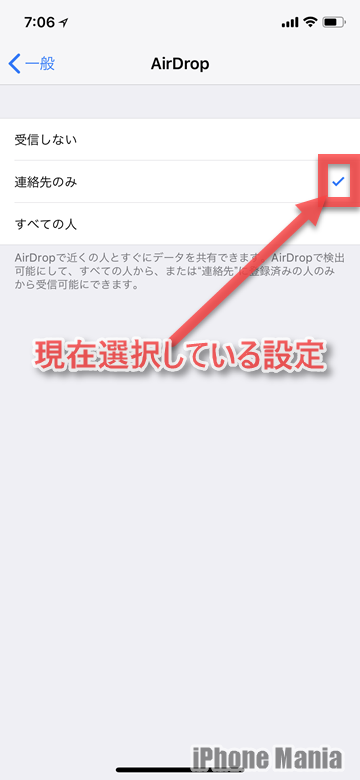

  • 送受信相手の設定画面です。iOS16時点で選択できるのはコントロールセンターでの設定同様、受信しない・連絡先のみ・すべての人(10分間のみ)の3つです
  • 現在選択している設定にはチェックマークが付きます
