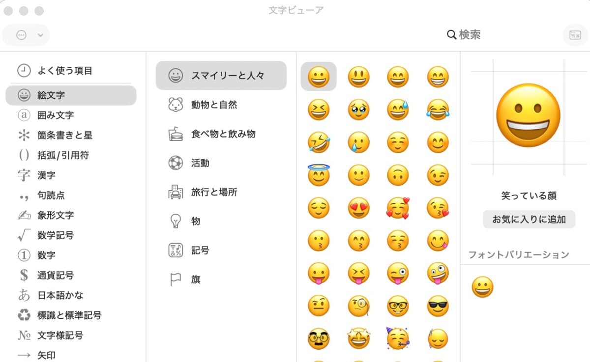

単語をまるごと消すなら、Option-Deleteが手早いでしょう。記号や絵文字を入れたいときは、Control-Command-Spaceでパネルを開きます。

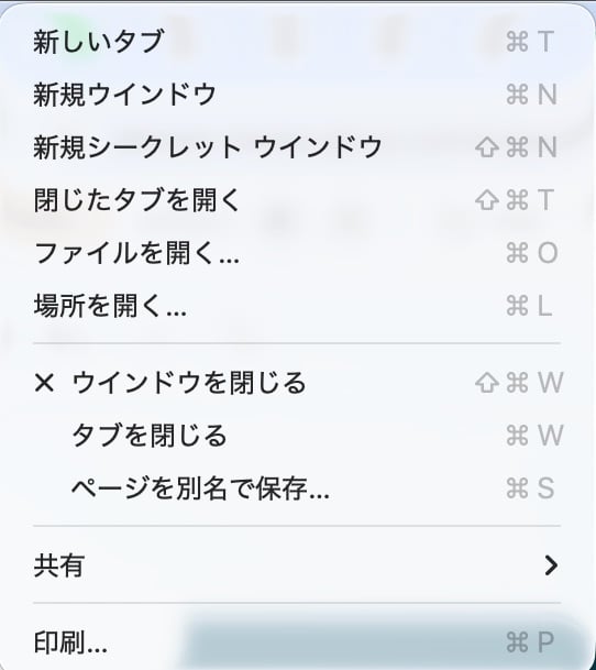

ショートカットは数多く存在しますが、その大半はメニューバーを見るだけで確認できるのをご存じでしょうか。
ショートカットの表記例
画面上部の「ファイル」や「編集」を開くと、右側に記号でショートカットが並びます。この記号の意味を知っておくと、どのアプリでも応用が利いて便利です。
主な記号を下の表にまとめました。
記号キー
⌘Command
⌥Option
⌃Control
⇧Shift
⎋Escape
⌫Delete
