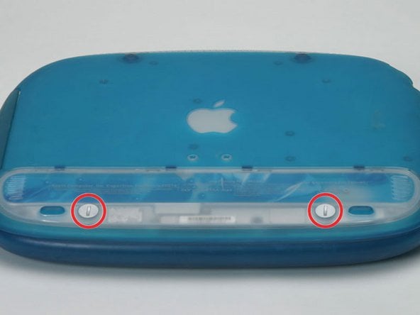

  • iBook G3および多くのiBook G4モデル
    これらは通常、底面にラッチが付いており、手でバッテリーを取り出すことができました。

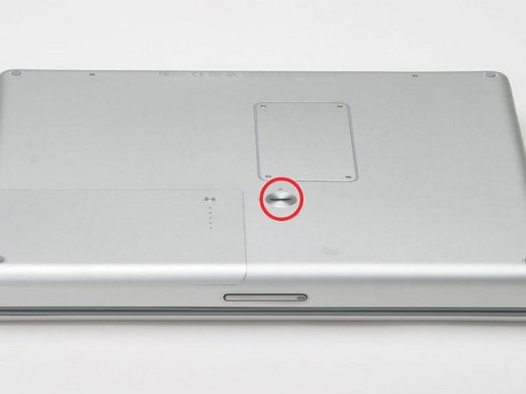

  • PowerBook G4 12インチ/15インチ/17インチ(多くのモデル)
    多くのPowerBook G4モデルには、交換可能なバッテリー用のリリースラッチが搭載されていました。

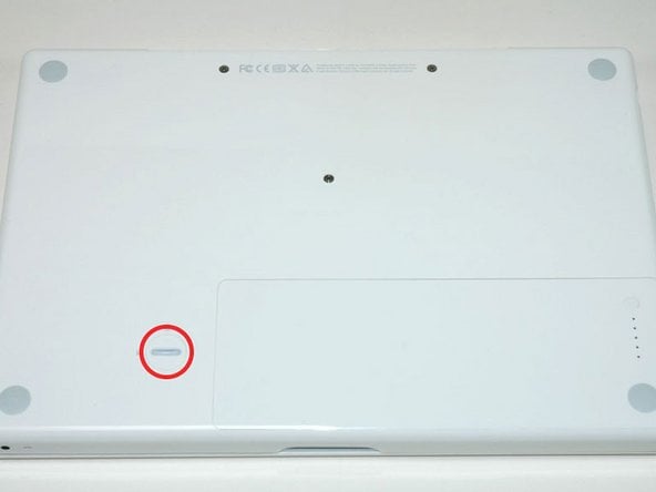

  • MacBook(2006年~2009年のポリカーボネート製モデル)
    白や黒のプラスチック製MacBookには、通常、バッテリー取り外し用のラッチが備わっていました。一部のモデルではコイン状のロックを回す必要がありましたが、実際にネジを外す必要はありませんでした。

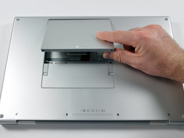

  • MacBook Pro 15インチおよび17インチの非ユニボディモデル(2006年~2009年初頭)
    これらは、ネジで固定された内蔵バッテリーではなく、ラッチ式コンパートメント内の取り外し可能なバッテリーを採用していました。

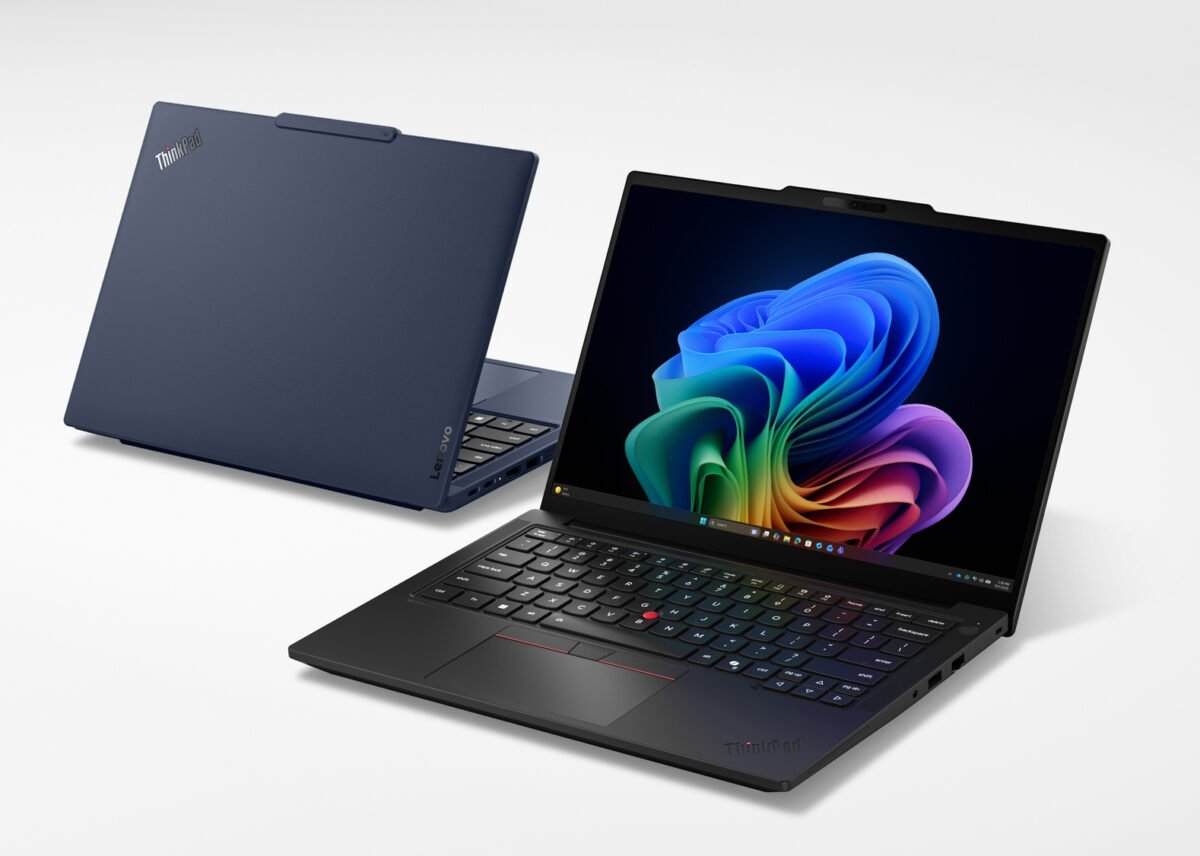

最近のMacBookモデルの中では最も修理しやすいと評価されたMacBook Neoですが、iFixitの修理しやすさ評価で10/10を獲得したノートパソコンにはどのようなものがあるのでしょうか。
まだ発売前ではあるものの、Lenovo ThinkPad T14 Gen 7とT16 Gen 5が、最も修理しやすいノートパソコンとして10/10の評価を受けています。特に、キーボードを簡単に交換できる点などが高く評価されているようです。
