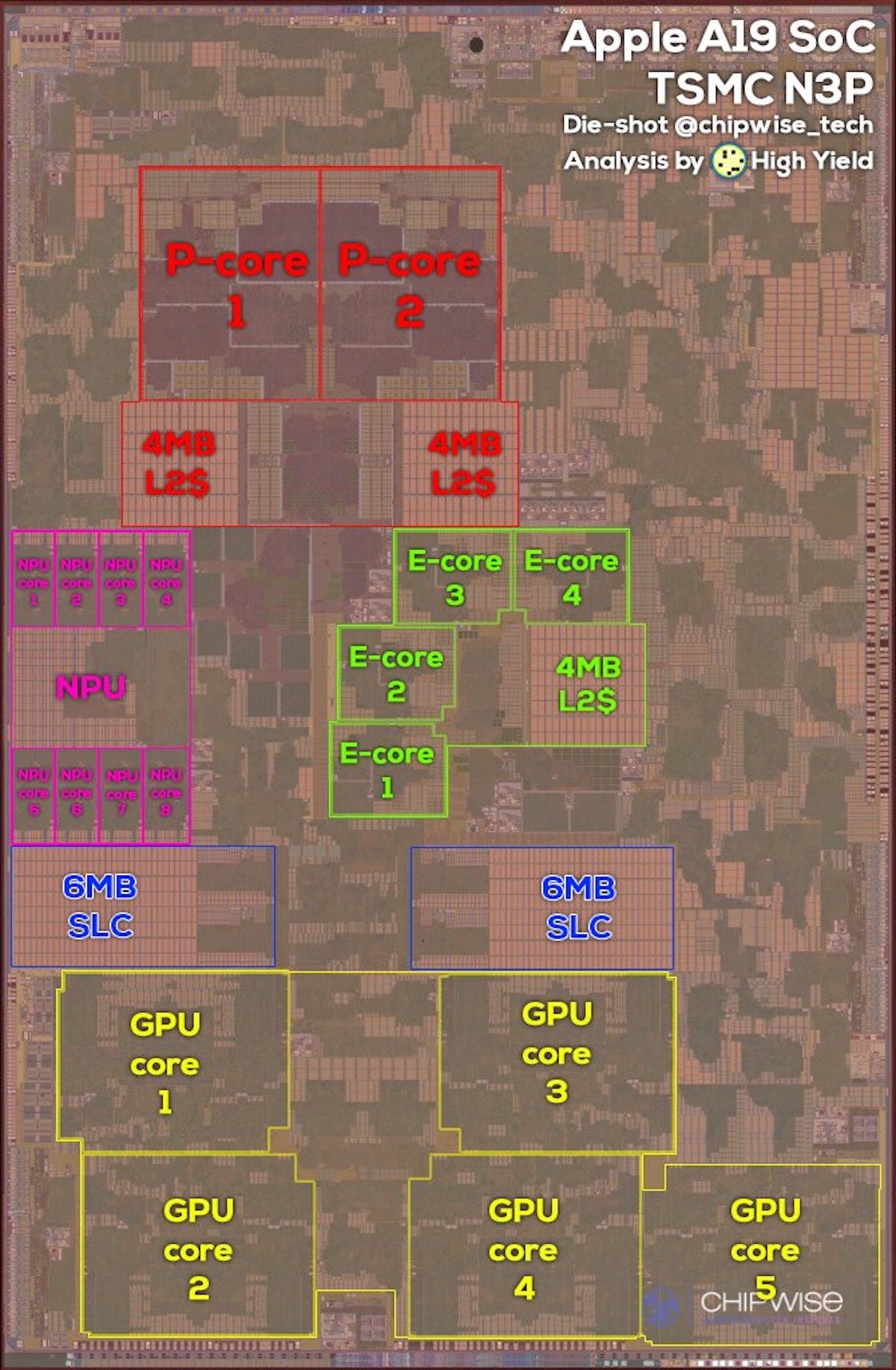

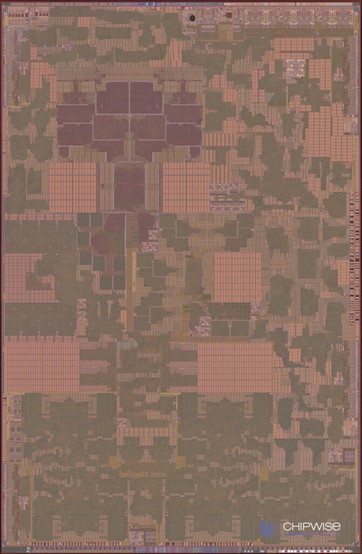

iPhone17に搭載されたA19のダイ写真をChipWiseが掲載し、その特徴を説明しています。

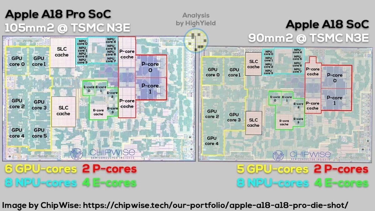

ChipWiseは昨年、iPhone16シリーズ用A18と、iPhone16 Proシリーズ用A18 Proのダイ写真も掲載していました。
A19のダイ写真と構成
ChipWiseはiPhone17に搭載されたA19について、A18よりもダイ面積が縮小していると述べています。A18のダイ面積は90平方ミリメートルでしたので、A19はそれよりも小さいということになります。
これは、同じ3nmプロセスとはいえ、第2世代の「N3E」から第3世代の「N3P」に変更されたことに伴う効果かもしれません。

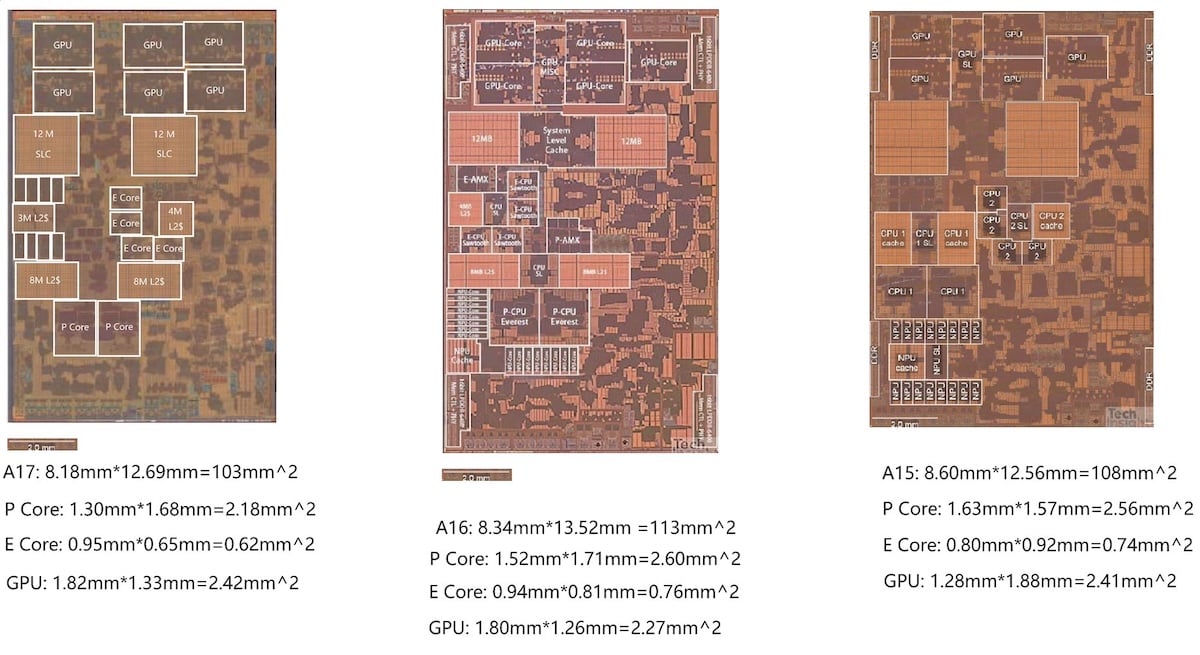

その場合、A19のダイ面積はA15 Bionic以降のAシリーズチップでは最小ということになります。
掲載されたダイ写真から、A19のCPUコアは2つの高性能コア(Pコア)と4つの高効率コア(Eコア)で構成されているのがわかります。
また、GPUは5コアです。
A19に無効化されたCPUコアやGPUコアはない
A19 Proは、iPhone Airに搭載された6コアCPUと5コアGPUのA19 Proと、iPhone17 Proシリーズに搭載された6コアCPUと6コアGPUのA19 Proがあり、不良GPUコアが1つ含まれたA19 ProをiPhone Air用として有効活用していると推察されています。
今回掲載されたA19のダイ写真から、無効化されたCPUコアやGPUコアは見当たりませんので、A19を別のApple製デバイスに転用する場合はA19 Proのような使い分けではなく、動作周波数が低いもの(規定の動作周波数では動作しないもの)を活用することが考えられます。
