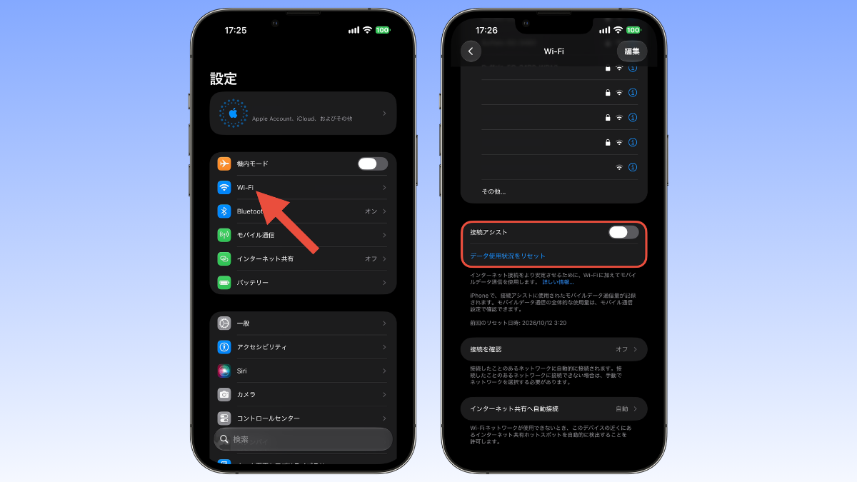

iOS27 接続アシスト 設定 手順
  1. 「設定」アプリを開く
  2. 「Wi-Fi」を選択

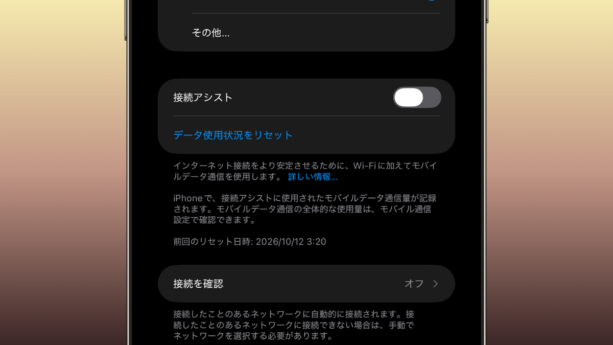

  3. Wi-Fi一覧の下にある「接続アシスト」をオフに変更

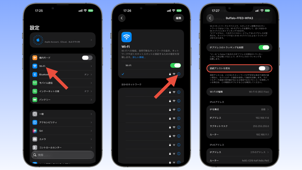

iOS27 接続アシスト 個別設定 手順
なお、特定のWi-Fiネットワークのみで接続アシストを無効にしたい場合は、「設定」→「Wi-Fi」→Wi-Fi名横の「ⓘ(情報ボタン)」→「接続アシストを使用」をオフに設定することも可能です。
