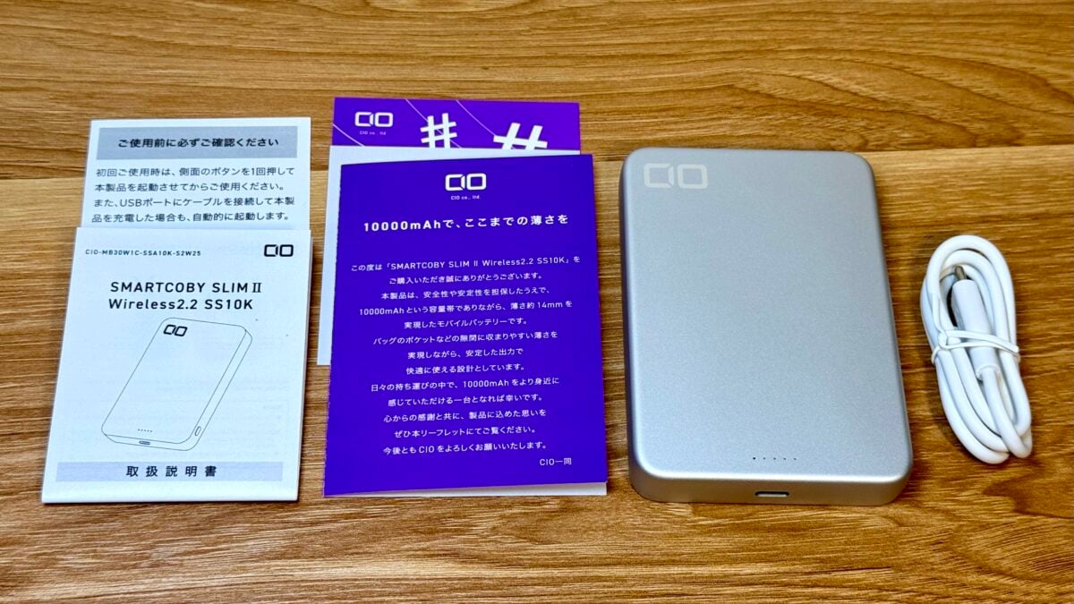

本記事では、「SMARTCOBY SLIMⅡ Wireless2.2 SS10K」(シルバー)を使ってレビューしています。
モバイルバッテリー本体のほか、USB-Cケーブル(長さ約55センチ)、取扱説明書、開発ストーリーを紹介するリーフレットが同梱されています。

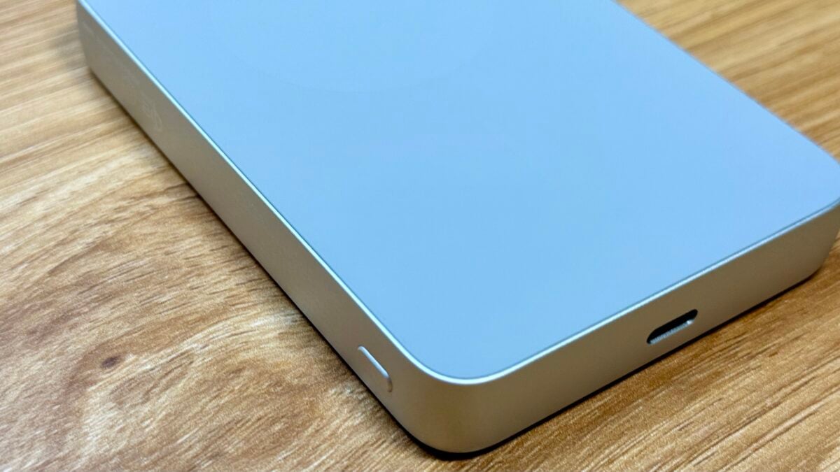

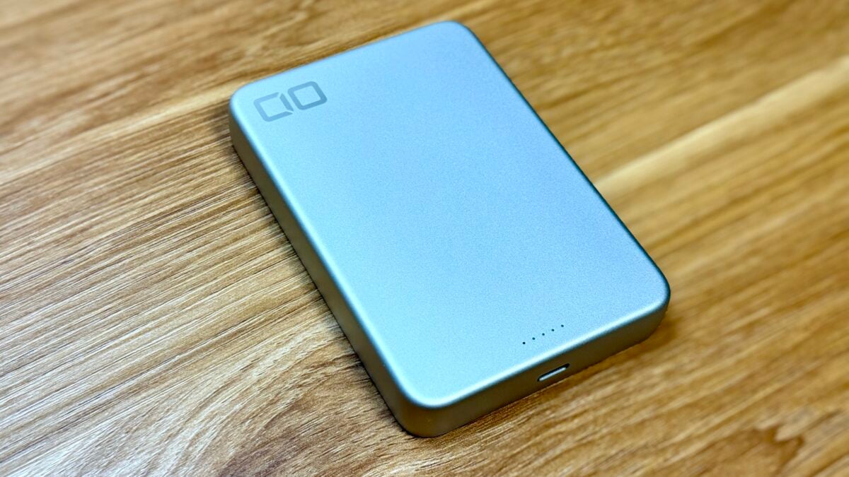

「SMARTCOBY SLIMⅡ Wireless2.2 SS10K」本体の表面は、放熱性能に優れたアルミ合金製です。マットな質感とサラサラした手触りで、高級感があります。
CIO 半固体系モバイルバッテリー 「SMARTCOBY SLIMⅡ Wireless2.2 SS10K」レビュー

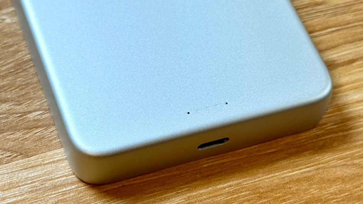

本製品ではバッテリー残量の確認方法として、4段階のLED表示が採用されています。1%単位での残量確認はできませんが、LEDランプの点灯数で、おおよその残量を確認できます。
バッテリー残量は、側面のボタンを押すと4段階のLEDランプで表示されます。
  • 4つ点灯:76%〜100%
  • 3つ点灯:51%〜75%
  • 2つ点灯:26%〜50%
  • 1つ点灯:6%〜25%
  • 1つ点滅:1%〜5%

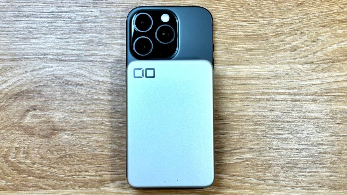

iPhone16 Proに装着した状態です。iPhoneの側面、底面からのはみ出しも、カメラとの干渉もありません。

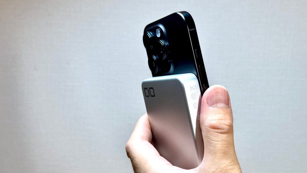

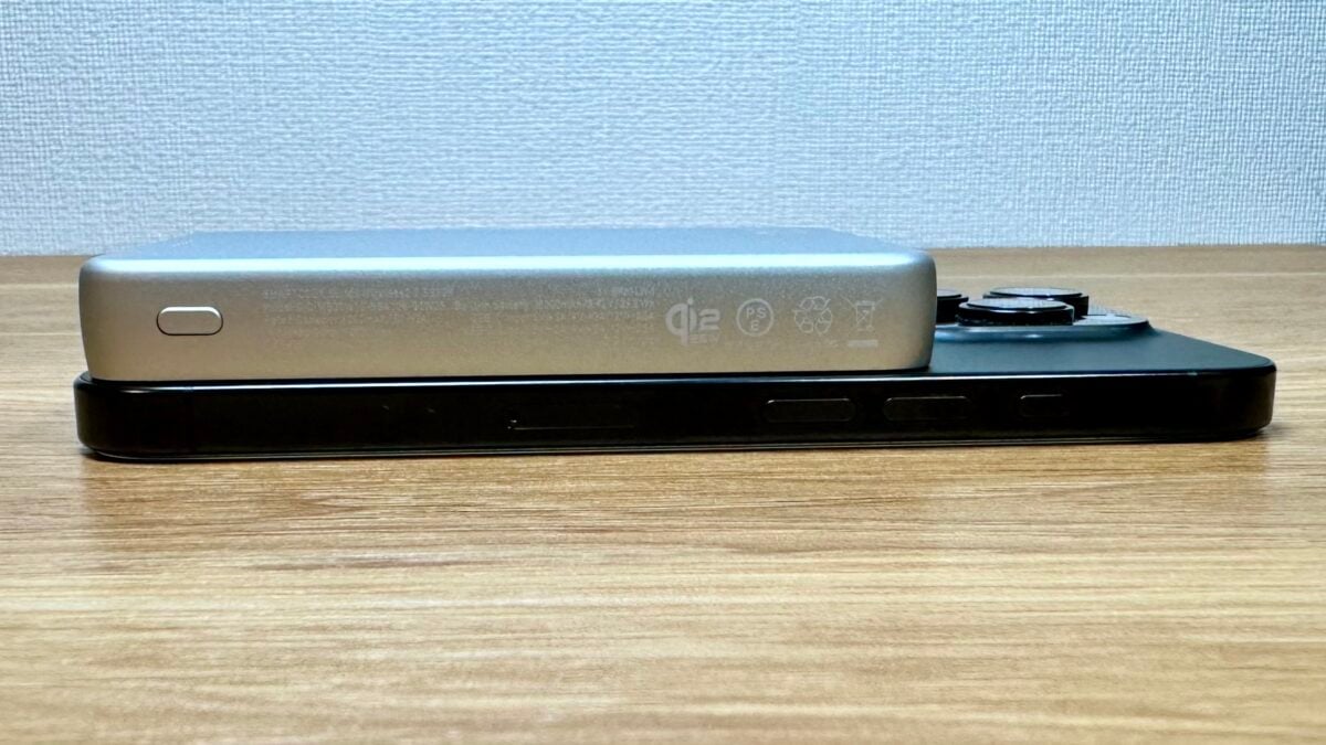

側面から見た様子です。iPhone16 Pro(厚さ8.25ミリ)プラス6ミリ弱の厚みがあります。

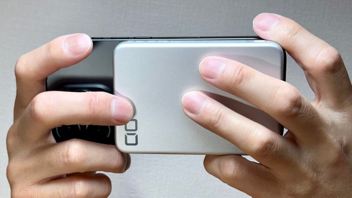

iPhoneと重ねて持っても厚みが増えすぎず、片手で握った際に指を掛けやすいと感じました。
本体重量は約200グラムで、iPhone16 Proの199グラムとほぼ同じです。10,000mAhの大容量モデルとしては薄いものの、装着した状態ではさすがに重さを感じます。
重さは、iPhoneを縦方向に持っているとあまり感じませんが、横向きにすると重さを感じやすいと思いました。左右の重量差によるものかと推測されます。

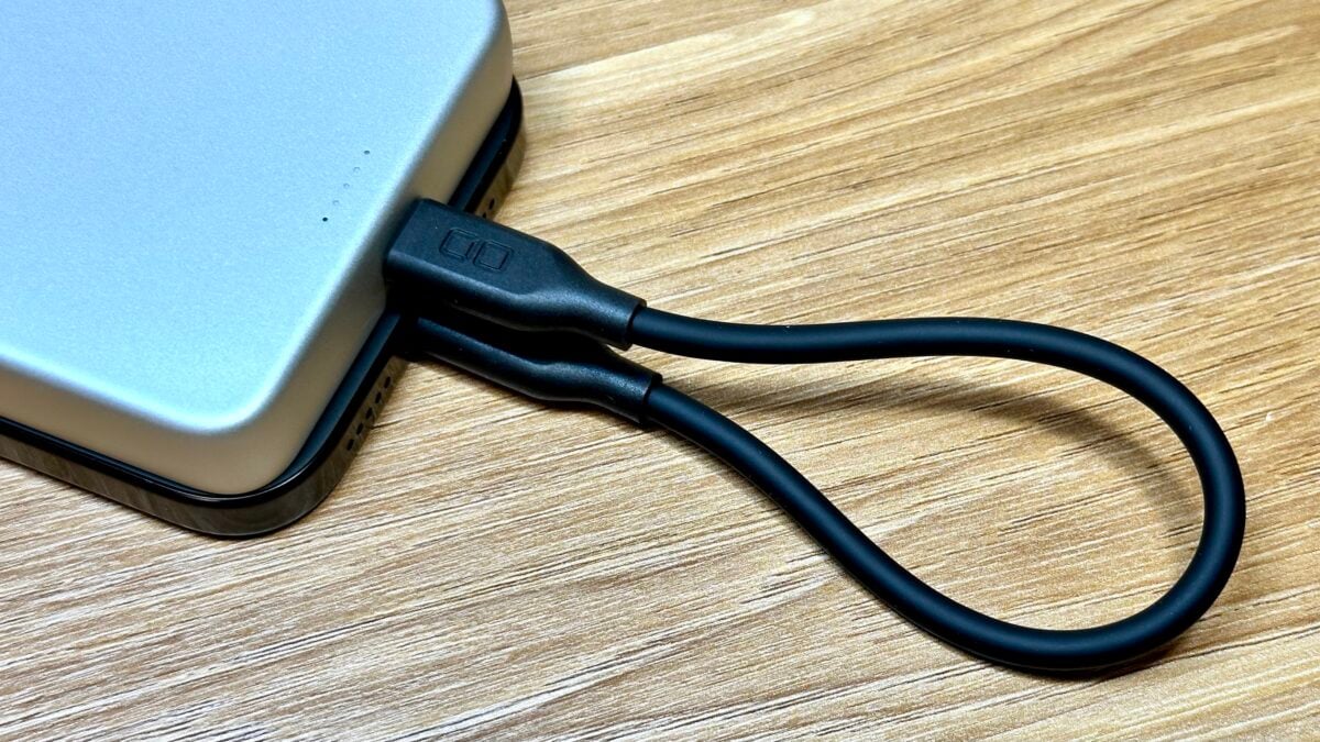

なお、本製品には長さ55センチのケーブルが付属しますが、iPhoneに重ねて使うなら、別売りの長さ15センチのシリコンケーブルだと、ケーブルが邪魔になりにくく取り回しが良いです。

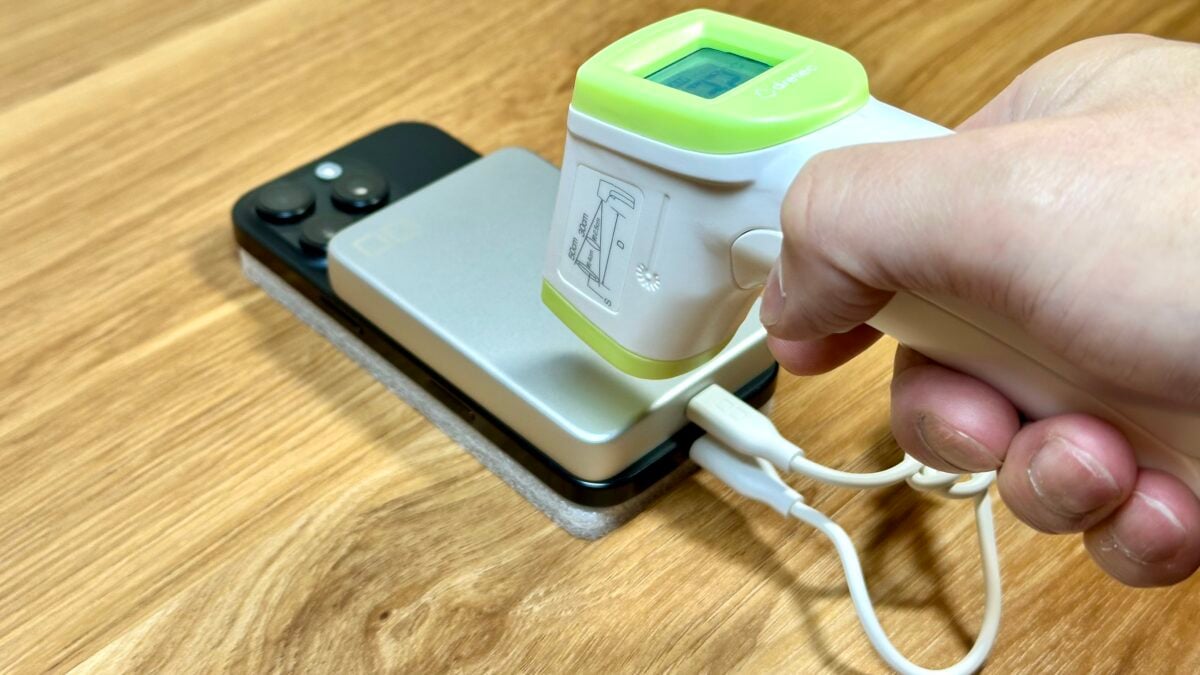

バッテリー残量低下の警告が表示される20%から、iPhone16 Proを30分間充電し、充電量とモバイルバッテリーの表面温度を測定しました。
計測条件は以下のとおりです。
  • 室温は25度
  • モバイルバッテリー:満充電後、5分間以上放置
  • iPhone16 Proのバッテリー最大容量:90%
  • 測定開始時のiPhone16 Proバッテリー残量:20%
  • 適応型電力制御、低電力モード、機内モード:すべてオフ
  • 設置方法:画面を下向きにして発泡スチロール上に設置
  • 測定間隔:1分ごと
  • 測定位置:モバイルバッテリー背面の残量表示LED部分
  • 有線充電:モバイルバッテリーをiPhone背面に吸着した状態で実施

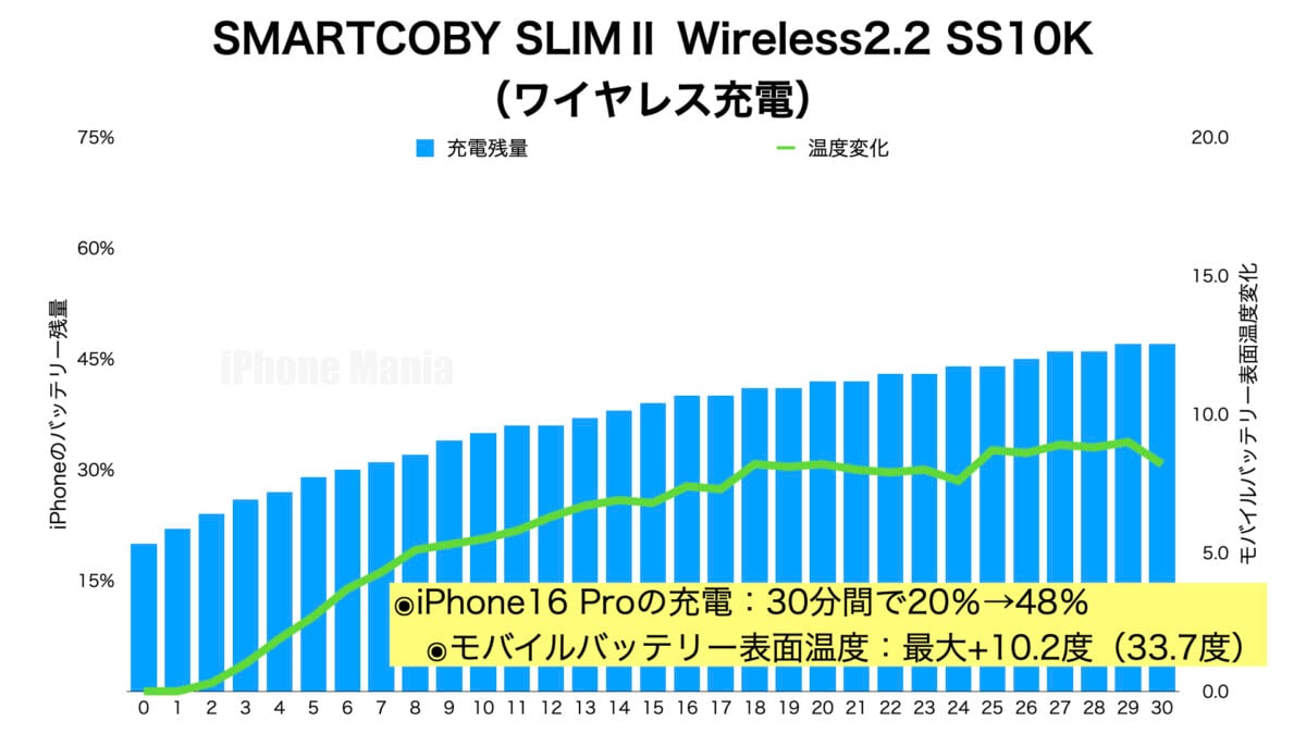

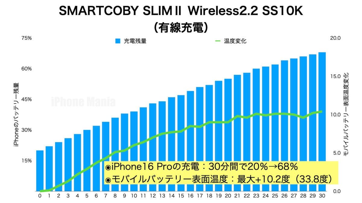

30分で20%から有線充電は68%!ワイヤレスは48%に
バッテリー残量20%のiPhone16 Proを、30分間で以下のとおり充電できました。
  • Qi2.2ワイヤレス充電:20% → 48%
  • USB-C有線充電:20% → 68%
ワイヤレス充電と有線充電のどちらでも、残量警告が出る状態から短時間で実用的な残量まで回復しました。
特に有線充電は30分間で68%まで増加しており、iPhoneの日常的な充電には十分な速度です。
ワイヤレス充電グラフ「SMARTCOBY SLIMⅡ Wireless2.2 SS10K」
有線充電グラフ「SMARTCOBY SLIMⅡ Wireless2.2 SS10K」
有線充電時の表面温度は最高33.8度
充電の速い有線充電だと発熱も大きくなりそうですが、今回の条件では、充電中の表面温度は最高33.8度に収まりました。表面温度が34度未満に抑えられつつも充電が着々と進んでいるのが興味深かったです。
