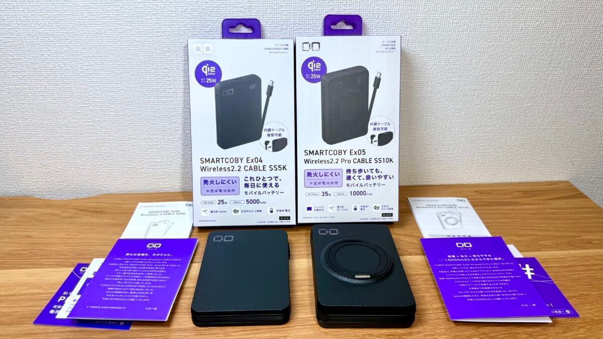

Ex04とEx05のいずれも、モバイルバッテリー本体、取扱説明書、開発にまつわるストーリーを綴ったリーフレットが同梱されています。

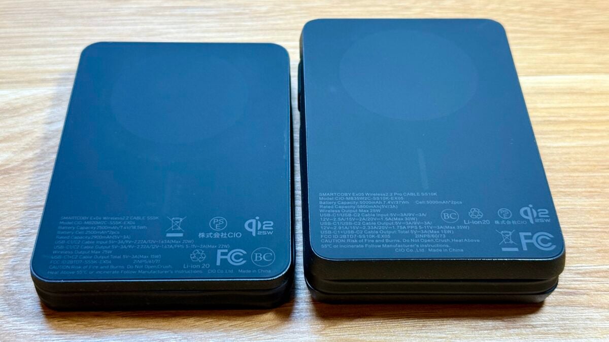

サイズ約 100 × 70 × 14 ミリ約103.4 × 69.3 × 22.7ミリ
(リングを含む)
重量約151グラム約238グラム

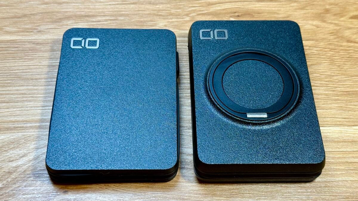

外観とサイズ感は?iPhoneに重ねた時に感じる差
Ex04とEx05の外観を見比べてみます。
CIO「SMARTCOBY Ex04 Wireless2.2 CABLE SS5K」「SMARTCOBY Ex05 Wireless2.2 Pro CABLE SS10K」レビュー

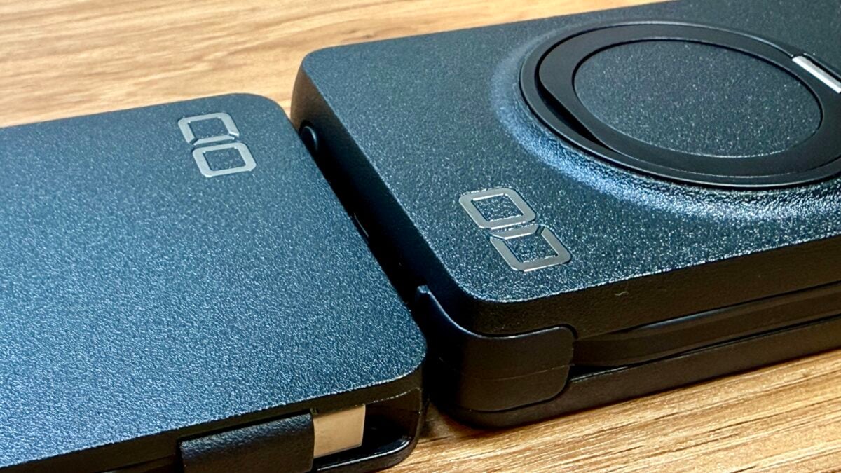

両製品とも、表面にはCIO製品の特徴と言えるシボ加工が施されています。シボ加工により、傷つきにくさと高級感を両立しています。

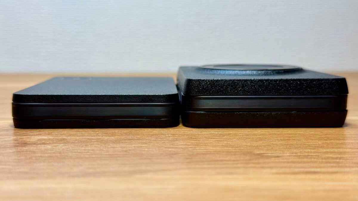

高さと幅のサイズでは、Ex05のほうがわずかに高くなっています。
厚みは、Ex05の約22.7ミリに対して、Ex04は約14ミリと薄さが際立ちます。見方を変えると、Ex05はEx04の2倍の容量を持ちながら、厚みがEx04の約1.6倍に抑えられており、容量に対して薄い、とも言えます。

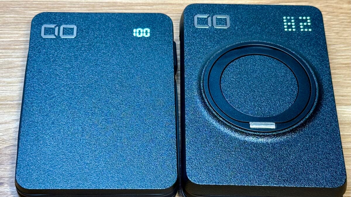

本体側面のボタンを押すと、普段は目立たないディスプレイにバッテリー残量が表示されます。Ex04はデジタル数字、Ex05はドットで数字を表示します。どちらも数字が見やすく表示されます。

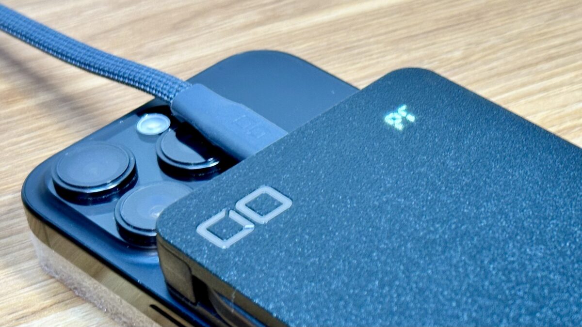

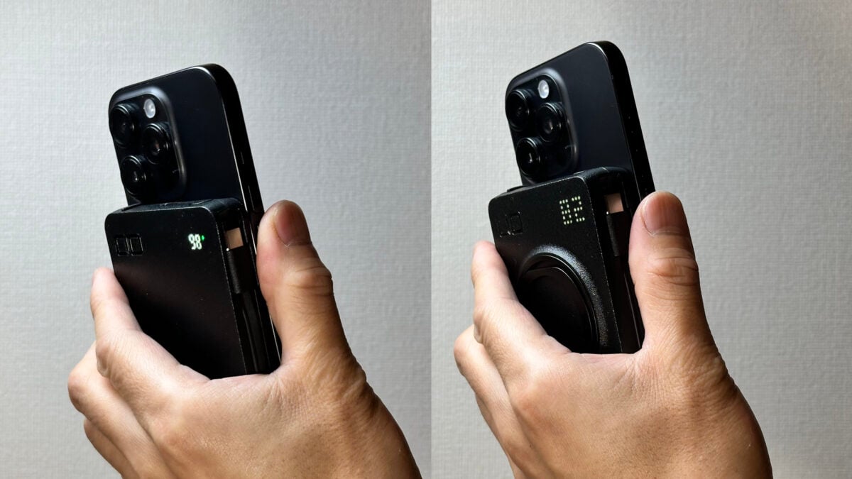

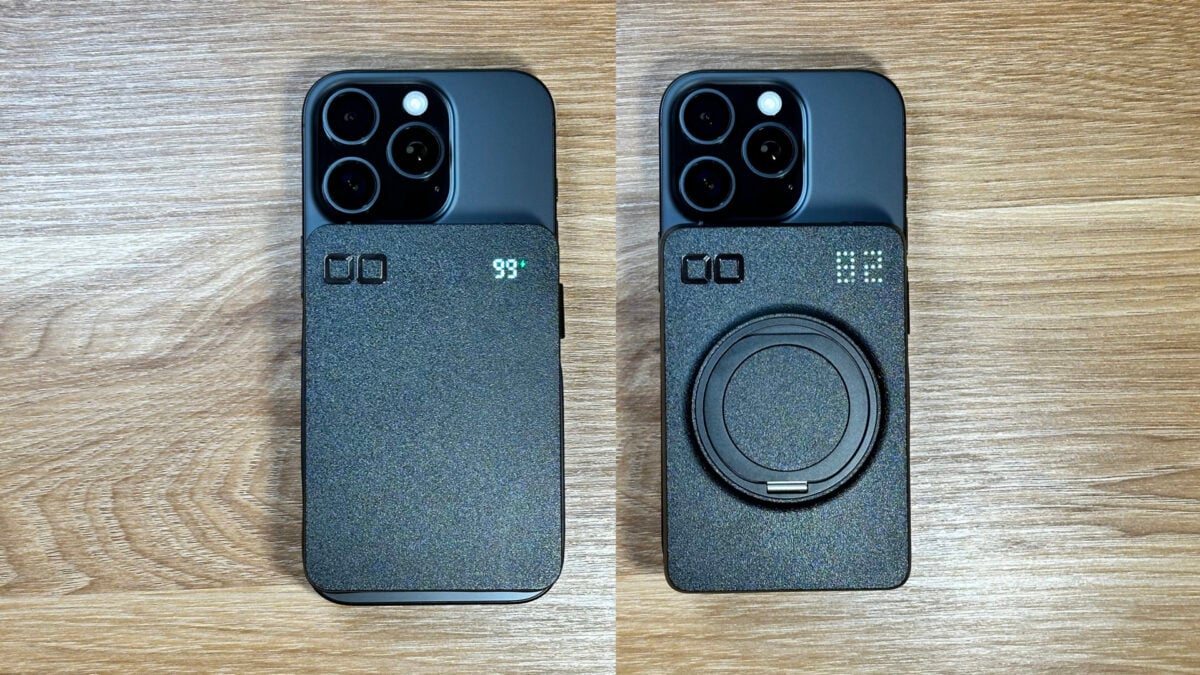

iPhone16 Proに装着した状態で比較します。両製品ともiPhoneの側面と底面から飛び出すことはなく、背面カメラの突起にも干渉しません。
厚みのあるEx05でも、iPhoneに装着したまま写真やビデオを撮影して、バッテリー本体が写り込むことはありませんでした。
手に持つと、Ex05は存在感のある重さを感じるのに対して、Ex04は薄さと軽さが印象的です。

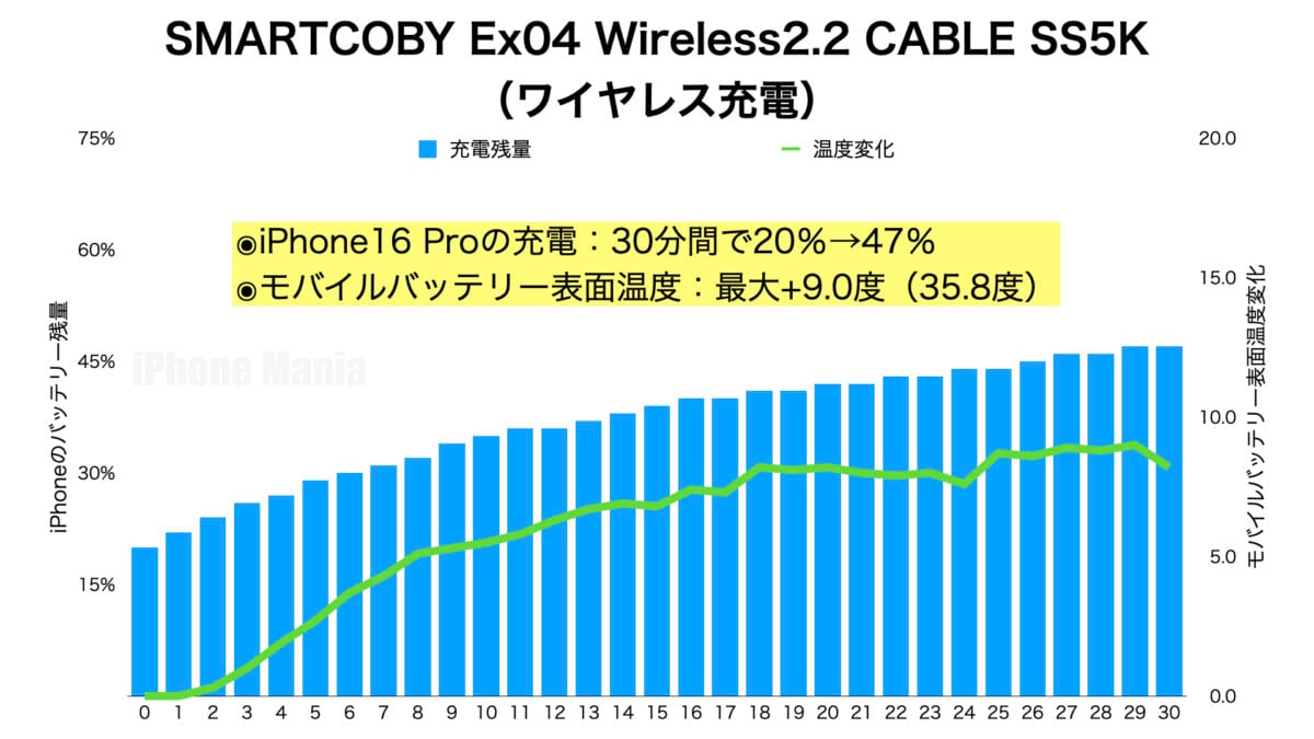

充電速度実測!Qi2.2でワイヤレスでも速い

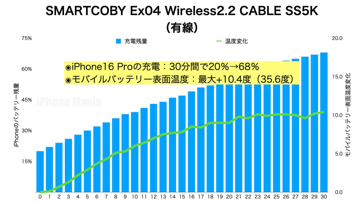

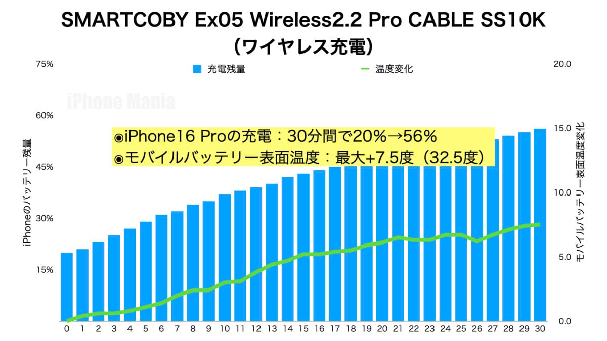

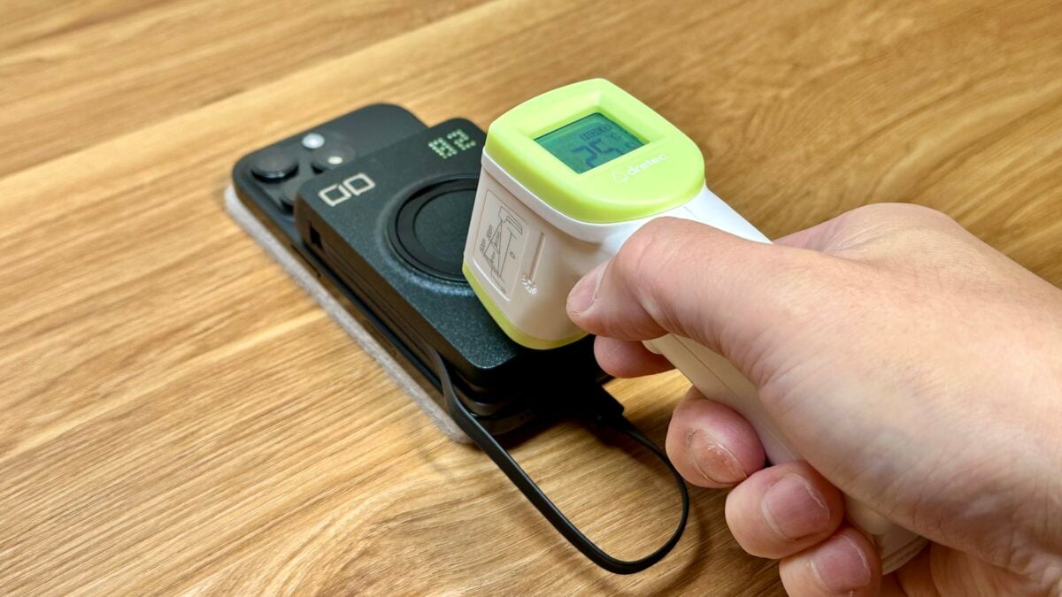

Ex04とEx05の2製品のワイヤレス充電と有線充電の充電速度と発熱を、iPhone16 Proを30分間充電して実測しました。
計測条件は以下のとおりです。
  • 室温は25度。
  • モバイルバッテリーはフル充電後、5分間以上放置してから測定。
  • iPhone16 Proのバッテリー最大容量は新品比90%。
  • 測定開始時のiPhone16 Proはバッテリー残量20%。
  • iPhoneの「適応型電力制御」や低電力モード、機内モードはオフで、通常の使用環境を再現。
  • iPhone16 Proは画面を下にして発泡スチロールの上に設置。
  • 1分ごとにiPhoneのバッテリー残量とモバイルバッテリーの表面温度を確認。
  • 有線充電は、iPhoneの背面に吸着した状態でケーブルを接続。
なお、Qi2.2による最大25ワットの高速ワイヤレス充電は、対応デバイス使用時のものです。iPhoneシリーズではiPhone16シリーズ、iPhone17シリーズが最大25ワットで充電可能(iPhone Airは最大20ワット)です。Qi2対応デバイスでは最大15ワット、Qi2非対応デバイスではQi規格での充電となります。
計測結果はこちら

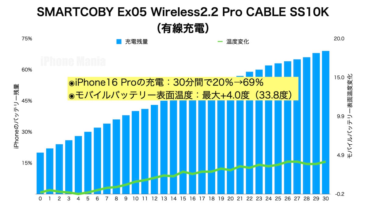

Ex04とEx05のどちらも、エネルギー効率の高い有線充電での充電の速さが際立ちます。発熱は、筆者が測定した環境ではEx05のほうがEx04よりも発熱が抑えられていました。
Ex04Ex05
有線充電(30分間)20%→68%20%→69%
ワイヤレス充電(30分間)20%→47%20%→56%
興味深いのは、両製品のワイヤレス充電最大出力は同じ(25ワット)にもかかわらず、Ex05のほうがワイヤレス充電が速いことです。
いっぽうの有線充電どうしでは、Ex04とEx05に目立った差はありませんでした。これは、iPhone側の最大入力の制限によるものかと推測されます。
両製品ともに、有線とワイヤレスのいずれも、発熱は表面が少し温かく感じる程度でした。本体の発熱監視機能が動作しているためと考えられます。
CIO「Ex04」ワイヤレス充電グラフ
CIO「Ex04」有線充電グラフ
CIO「Ex05」有線充電グラフ
CIO「Ex05」有線充電グラフ

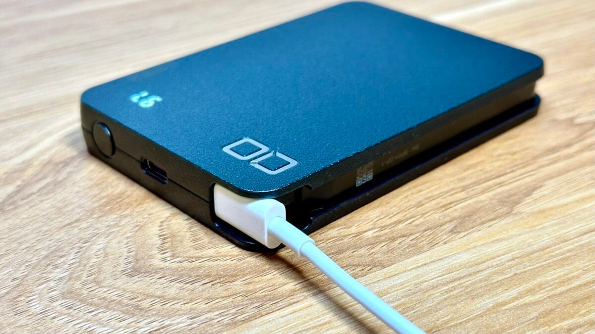

内蔵USB-Cケーブルが便利、交換も可能
Ex04には約21センチ、Ex05には約22センチのUSB-Cケーブルが内蔵されています。このケーブルはデバイスへの充電にも、モバイルバッテリーの充電にも使えます。
モバイルバッテリーとケーブルを持ち歩く手間を省くことができ、「モバイルバッテリーを持ってきたのにケーブルを忘れた!」といったトラブルを避けることもできます。

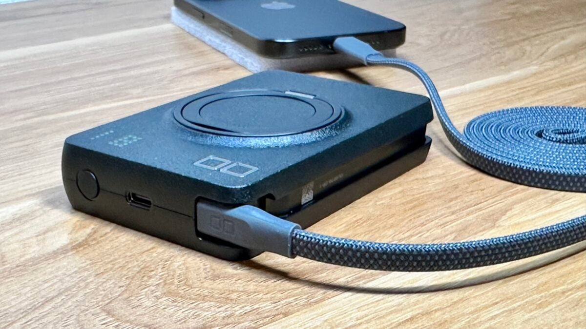

内蔵ケーブルは着脱式で、ケーブルが断線した場合は、ケーブルのみ交換できます。また、一般的なUSB-Cケーブルをつないで使うこともできます。
写真は、Ex05にCIOの「Flat Spiral Cable CtoC 1.0m」(ライトブラック)をつないだ様子です。据え置きで使う際に離れた位置から電源を取りたい場合など、長いケーブルを使えるのは便利です。
ただし、Ex04はその薄さゆえ、端子が強化されたケーブルは装着できません。Apple純正のUSB-Cケーブルは装着できました。

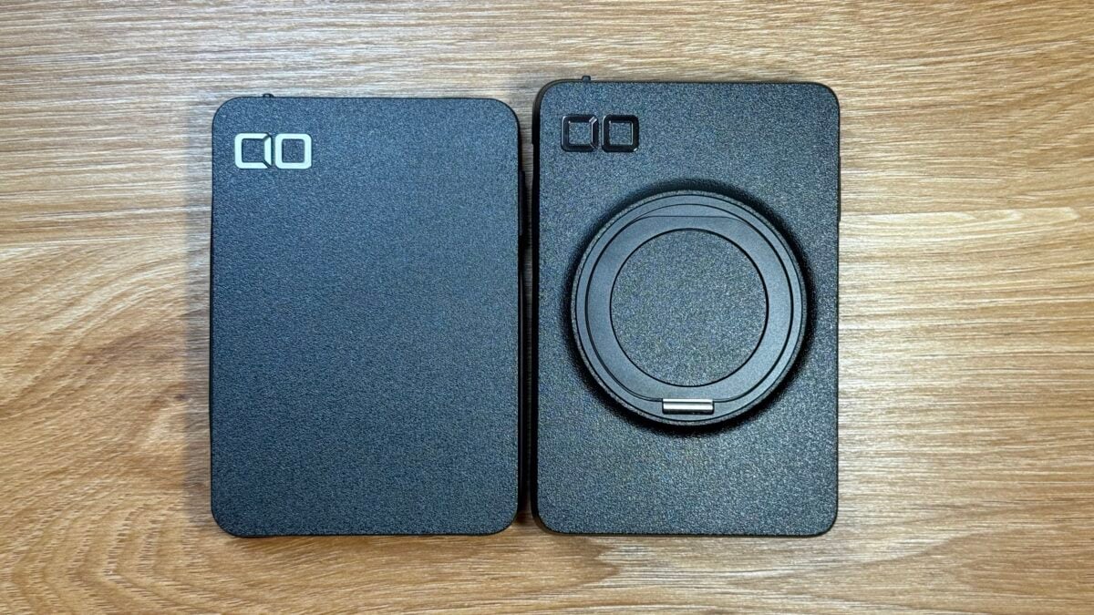

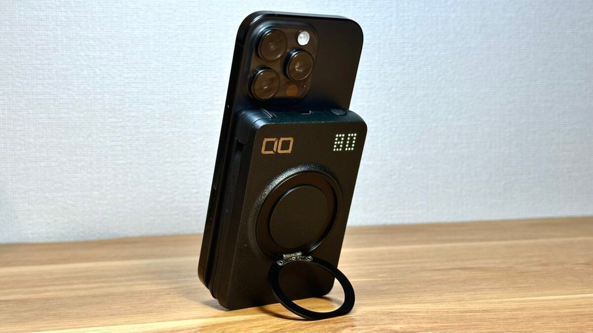

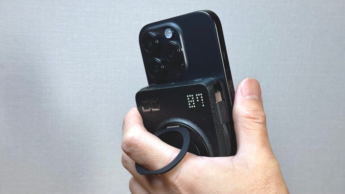

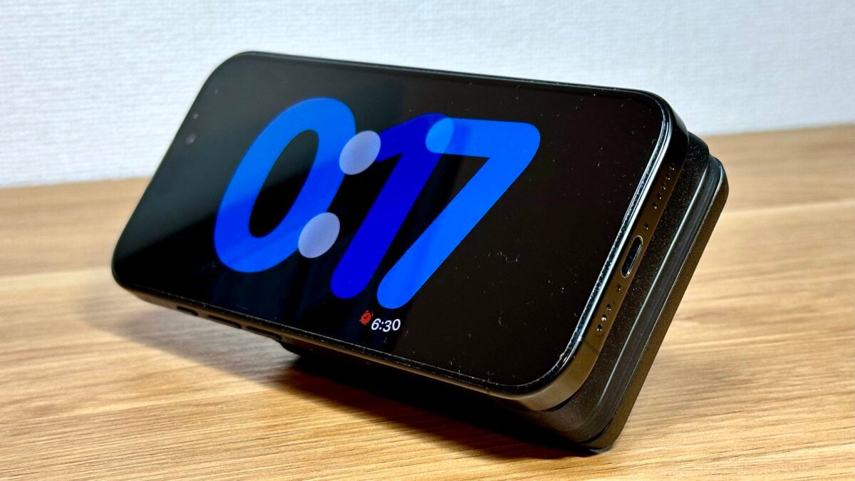

Ex05は、背面にリングスタンドを内蔵しており、充電しながらiPhoneで動画を再生するなど、ワイヤレス充電スタンドのように使うことができます。
リングに指をかけることで、厚みがあるEx05をiPhoneと重ねて持っても、安定して操作できます。
一方のEx04は薄くて軽いので、iPhoneに重ねてもバッグに入れても持ち歩きやすく、通勤や日常的な外出などに持ち歩きやすいという魅力があります。
Ex05は、大容量に加えて、リングスタンドを活用して、家や職場でワイヤレス充電スタンドとして使えるのが便利です。
