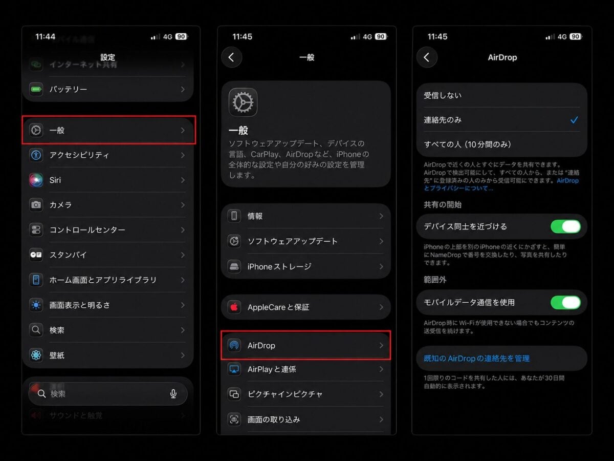

iPhoneのAirDropを安全に使う設定
危険度を左右するのは、受信設定と、アップデートを適用しているかどうかの2点です。どちらも短時間で確認でき、いったん整えておけば普段は意識せずに済みます。
受信を「連絡先のみ」にする
いちばん手軽で効果が大きいのが、受信範囲の見直しです。コントロールセンターや、設定アプリの「一般」内にあるAirDrop項目から、「連絡先のみ」に切り替えるか、使っていないときはオフにしておけば、攻撃が成立する「すべての人」という条件から外れます。ファイルを受け取るときだけ一時的に「すべての人」に戻す運用にすれば、利便性はほとんど損なわれません。満員電車や空港、イベント会場のように人が密集する場所ほど、この一手間が効いてきます。
AirDropの「連絡先のみ」に設定する方法
