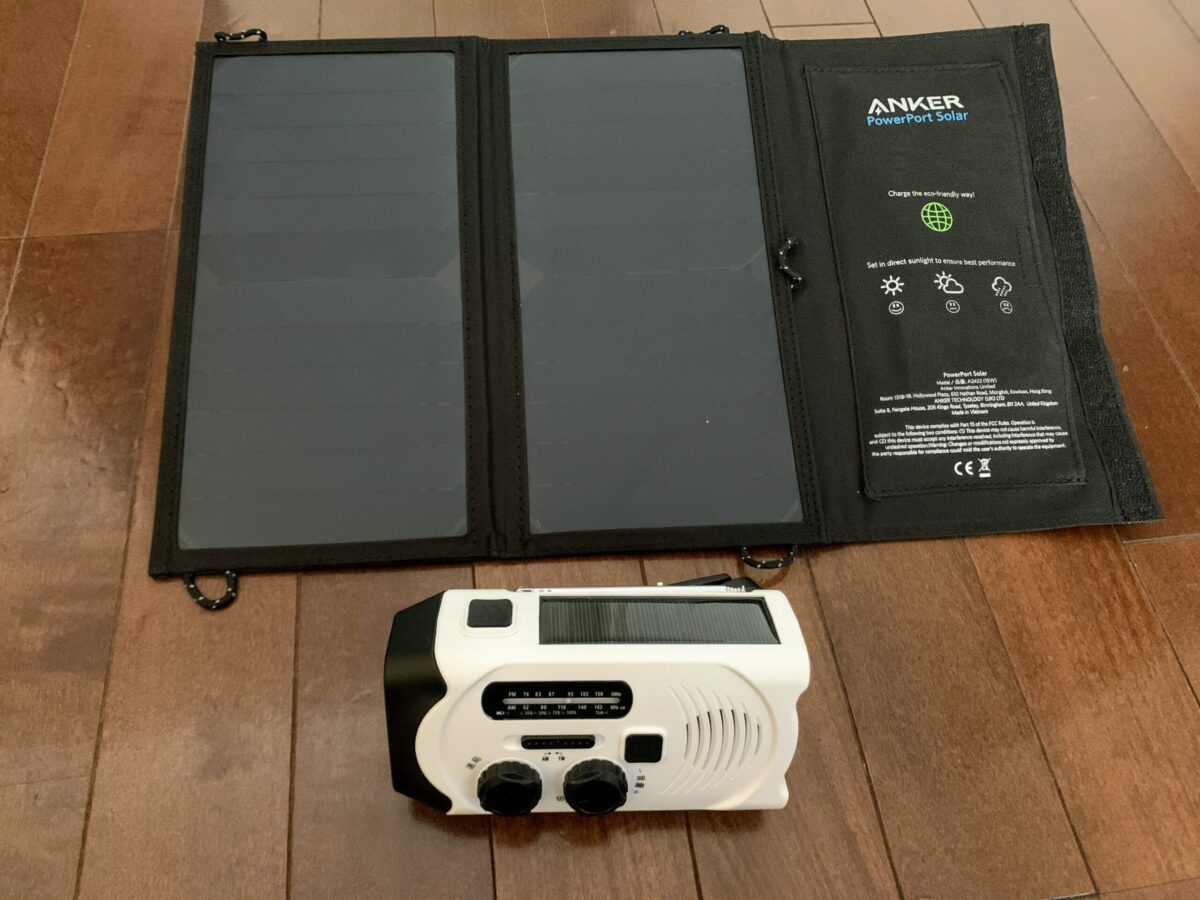

今回は、アイリスオーヤマのJTL-29とAnkerのPowerPort Solar Liteを実際に購入し、さまざまな天候の日においてどの程度スマートフォンを充電できるか試してみました。
ラジオ、LEDライト、サイレン、モバイルバッテリー機能付きのJTL-29
最初に試したアイリスオーヤマのJTL-29は、防災に特化した機能がオールインワンになった製品です。
アイリスオーヤマのJTL-29

このJTL-29の太陽電池を使ってスマートフォンが充電できるか実験してみました。
まずは内蔵モバイルバッテリーを空にするため、スマートフォンを充電します。
スマートフォンへの給電ができなくなった後、JTL-29にスマートフォンをつなげた状態で4月の快晴日に直射日光に当ててみました。
しかしながら、スマートフォンが充電状態になることはなく、JTL-29の太陽電池でスマートフォンを直接充電することは難しいようです。
アイリスオーヤマ JTL-29の太陽電池でスマートフォンを充電
USB電圧電流チェッカーで確認したところ、5ボルトの電圧すら出ていません。
パッケージ裏の「充電時間の目安」には、86,000ルクスの太陽光で充電した場合、バッテリーをフル充電するのに約90時間から100時間かかると書かれています。
JTL-29の充電時間の目安
5ボルト0.9アンペアのUSB充電で約4時間から6時間と書かれていますので、単純に計算すると5ボルト換算で0.06アンペア、つまり0.3ワットほどしか電力を出力しないようです。
晴天昼間の太陽光が10万ルクスほどといわれていますので、快晴であってもJTL-29太陽電池の出力は弱く、スマートフォンを充電するほどの電力を出力しません。
また、内蔵バッテリーの容量は2,850mAhとiPhone13よりも小さく、これを充電するのに4日もかかるのではいざというときに役に立たないでしょう。
JTL-29の太陽電池は、実用的にはラジオやLEDライト用のようです。

携帯可能な高出力太陽電池のAnker PowerPort Solar Lite
JTL-29の小さな太陽電池ではスマートフォンの充電が難しいことがわかったので、ある程度面積が大きい太陽電池を試すことにしました。
とはいえ、災害時に持ち出すことを考えるとあまりにも大きくて重いものを用意するのは現実的ではありません。
そこで今回は約350gと軽く、折りたためば28 x 16センチになる小型のAnker PowerPort Solar Liteを選択しました。
