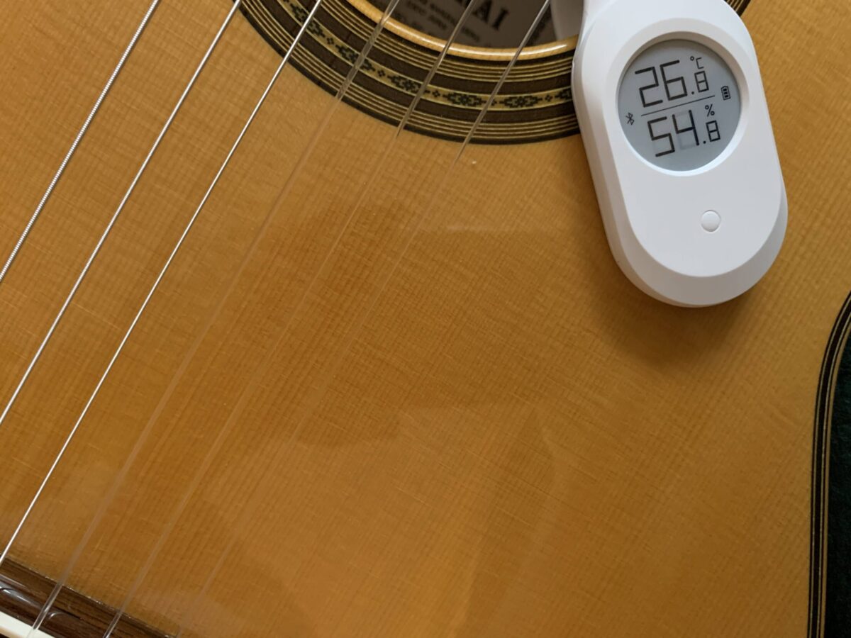

2. 温湿度センサーを楽器内部に入れられる
さらに面白いのが、温湿度センサーが本体から少し離れたところにあり、その間が柔軟な素材でできているという点です。
本体と温湿度センサーには磁石が取り付けられており、下の写真のように表面板をこれらの磁石で挟み込むことで、センサーを楽器内部に入れつつ、表示部を外に出すという設置ができます
LEE GUITARS Bluetooth温湿度計をギターの取り付けた写真
これまでにもBluetoothでスマホと通信できる温湿度計は存在しましたが、このように楽器内部の温度と湿度を計測できるという製品は皆無であり、画期的といえます。

楽器に取り付け
設定が終わったら本体を楽器に取り付けます。
今回はクラシックギターに取り付けましたが、穴があってセンサーが中に入ればさまざまな楽器に取り付け可能と思われます。
取り付けは、ホールにセンサーを差し込み、表面板を磁石で挟み込む形でおこないます。
ギターにLee Guitars Bluetooth温湿度計を取り付け
磁石はかなり強力で、ギターを立てたり振ったりしても全くずれません
強力すぎて、何も考えずに取り付けると「バチン!」という音とともに強く表面板に当たってしまうので、慎重に取り付けた方が良いかと思います。
