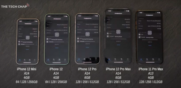

今回実験に用いたiPhoneは、iPhone11 Pro MaxがA13を搭載している以外はすべてA14チップを搭載、RAMはiPhone12 Pro/Pro Maxが6GB、残りは4GBです。
最初に行ったGeekbench 5 CPUテストでは、搭載チップとRAMによるスコア差が明確に出ています。今年のモデルで最も安価なiPhone12 miniでさえ、シングルコアスコア、マルチコアスコアともに、昨年の最上位モデルであるiPhone11 Pro Maxを大きく上回っています。

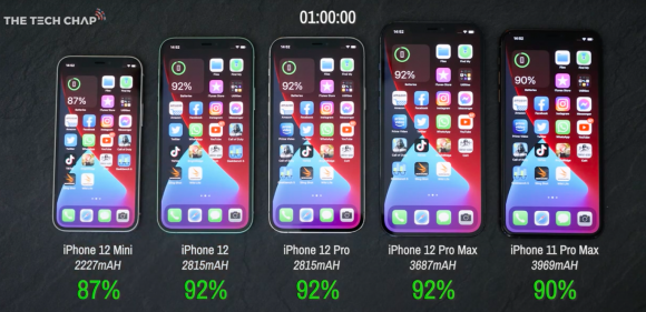

YouTube動画を1時間再生
実験では、まずYouTube動画を1時間再生した時点でのバッテリー残量を測定しました。iPhone12miniは87%、iPhone12/12 Pro/12 Pro Maxは92%、iPhone11 Pro Maxは90%でした。

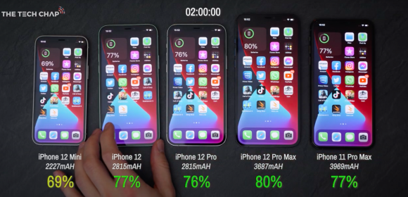

グラフィックス重視のゲームを1時間プレイ
続いてグラフィックスを多用したゲームを1時間プレイし、バッテリー残量をチェックしました(実験のトータル時間は2時間)。ここでiPhone12 miniのバッテリー残量は69%となり、他モデルと大きな差がついています。
またバッテリー容量のみを比べれば、最大なのはiPhone11 Pro Maxですが、2時間経過時点で一番残量が多いのはiPhone12 Pro Maxとなっています。

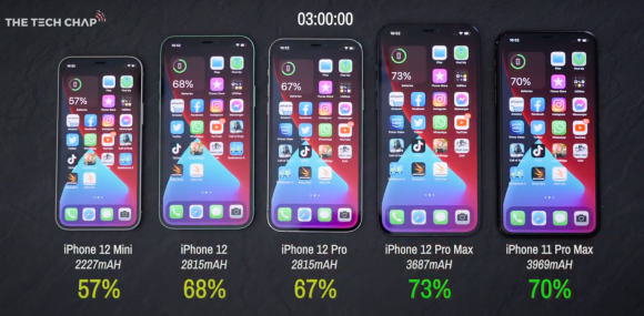

TikTokを1時間使用
次はTikTokを1時間使用し、バッテリー残量を確認します。iPhone12 Pro Maxのバッテリー残量は73%ですが、iPhone12 miniの残量は57%まで減っています。

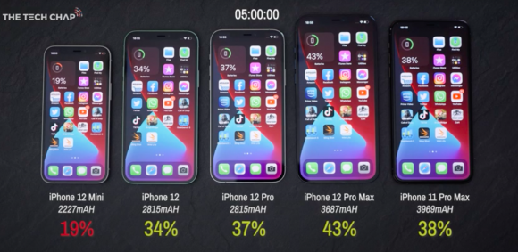

最後に30分間4K動画を撮影し、90分間ゲームをプレイして、合計5時間の実験を終えた時点で最終的なバッテリー残量をチェックしました。
5時間のテストのあとでは、残量にかなりの違いが見られました。そしてバッテリーの持ちが最もよかったのはiPhone12 Pro Maxでした。
