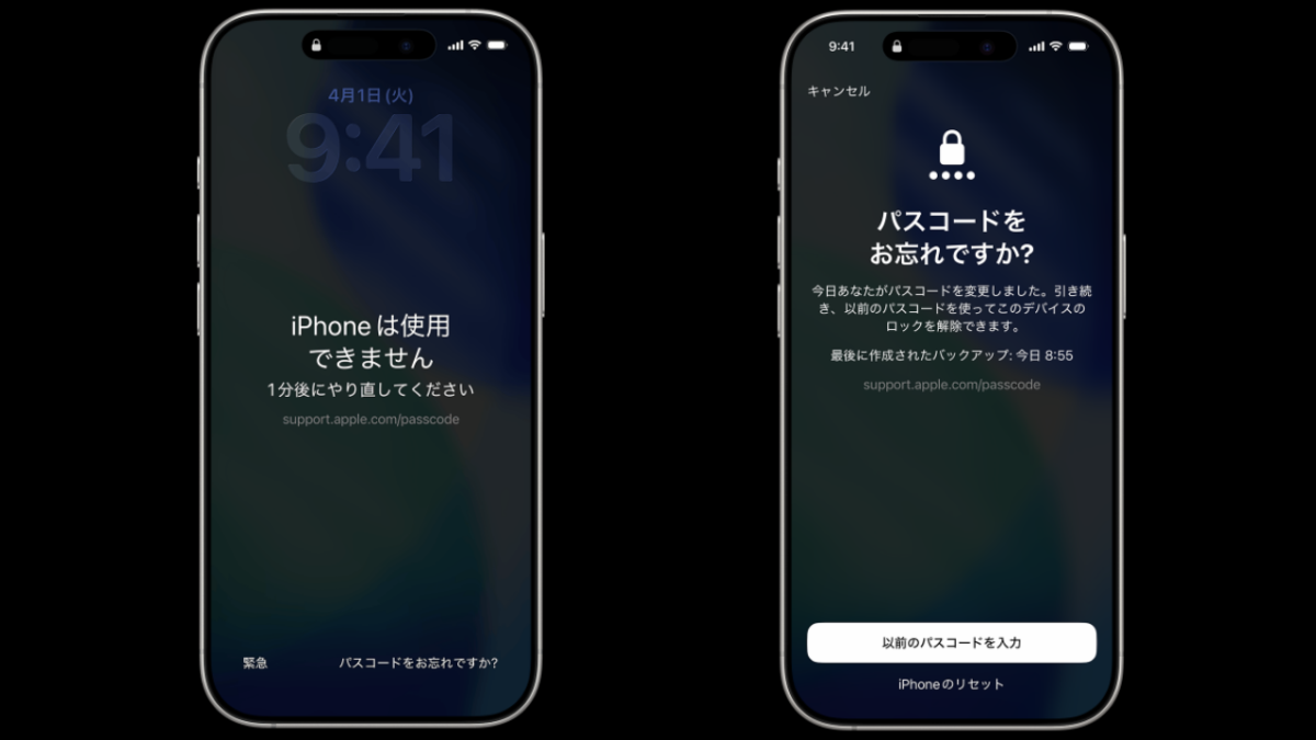

iOS17以降には、パスコードを変更してから72時間以内に限り、以前のパスコードでアクセスを回復できる仕組みがあります。新しい番号を思い出せないとき、すぐにiPhoneを初期化せずに済む救済策です。
ただし、古い番号をロック画面へ1回入力すれば、以前と同じように開くわけではありません。何度か入力を間違えてロックアウトされた後、専用のリセット手続きを進めます。以前のパスコードが認められると、続けて新しい番号の設定が必要です。
古いパスコードは通常の解除キーではなく、72時間だけ使える再設定の手掛かりです。

Appleの案内では、「パスコードをお忘れですか?」が表示されるために次の条件を満たす必要があります。
  • iOS17以降を搭載している
  • iPhoneがモバイルデータ通信またはWi-Fiへ接続されている
  • Apple Accountへサインインしている
  • 「探す」が有効になっている

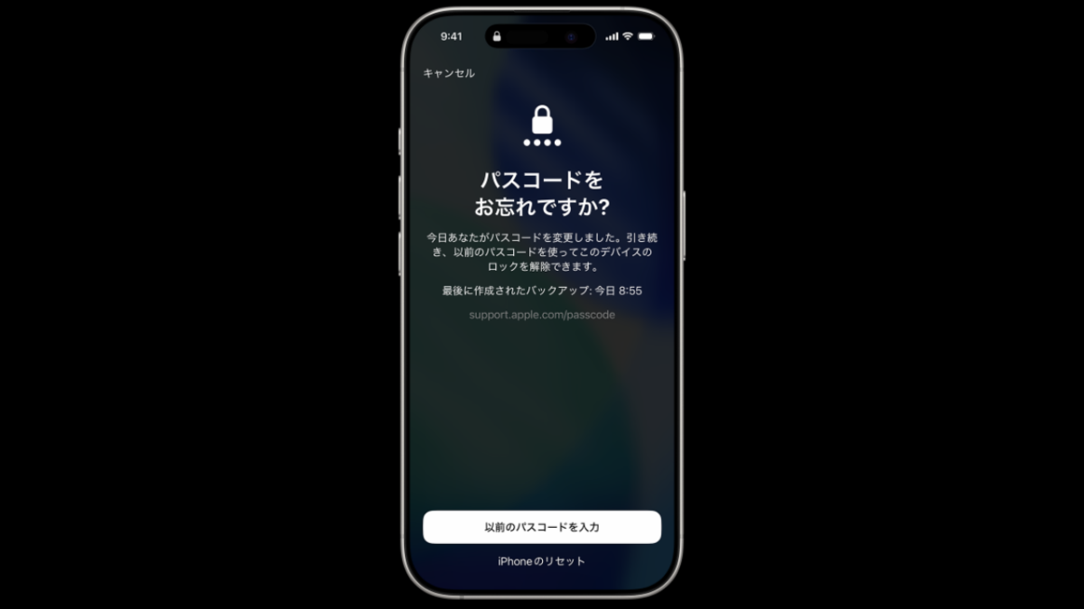

新しいパスコードを忘れたときの手順
  1. 誤ったパスコードを5回入力し、「iPhoneは使用できません」の画面を表示します。
  2. 画面下の「パスコードをお忘れですか?」をタップします。
  3. 「以前のパスコードを入力」を選び、古い番号を入力します。
  4. 画面の案内に従って、もう一度新しいパスコードを設定します。
通信できない状態や「探す」がオフの場合、この選択肢は表示されません。変更直後に番号を忘れたときは、初期化へ進む前に通信状態と画面下の表示を確認してください。

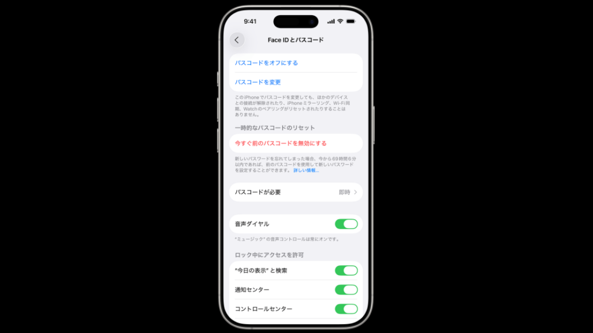

72時間を待たずに無効化する手順
  1. 「設定」アプリで「Face IDとパスコード」を開きます。ホームボタン搭載機種では「Touch IDとパスコード」です。
  2. Face IDを使うか、現在のパスコードを入力します。
  3. 「今すぐ前のパスコードを無効にする」をタップします。
特に、漏えいへの対処として番号を変更した場合、古い番号を残すことは変更の目的と逆です。新しいパスコードを安全な場所で確認してから、その場で以前の番号を無効にします。
