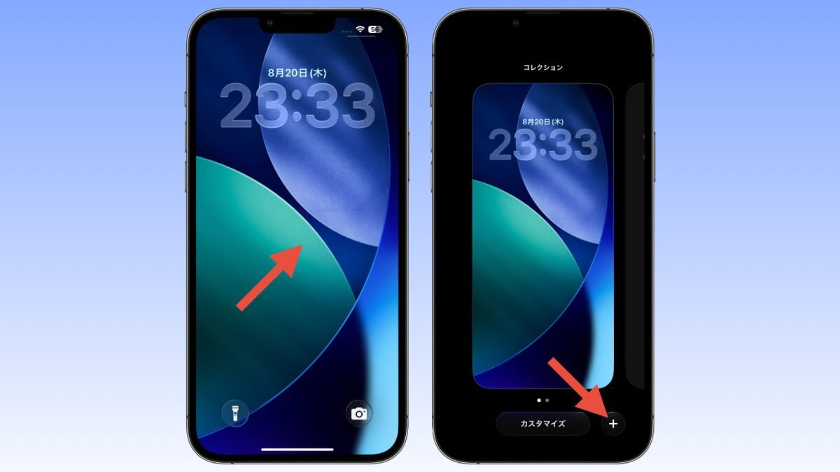

ロック画面、または通知センターを開いて画面を長押しして壁紙の設定画面を開き、右下の「+」ボタンをタップします。

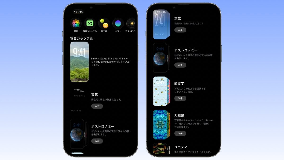

「写真」をタップして写真ライブラリから好きな画像を選択するか、「天気」「アストロノミー」などのプリセットから選びます。※プリセットの一部は「入手」をタップしてダウンロードする必要があります。

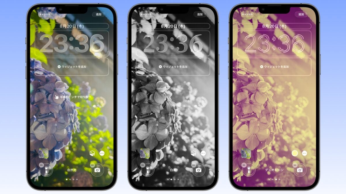

次の画面では壁紙の配置やデザインの設定ができます。二本指でピンチイン(縮小)、ピンチアウト(拡大)、移動などが可能です。左右にスワイプすることによって壁紙のエフェクトを「自然光」「白黒」「デュオトーン」「カラーウォッシュ」の4つから選べます。
壁紙の変更方法4

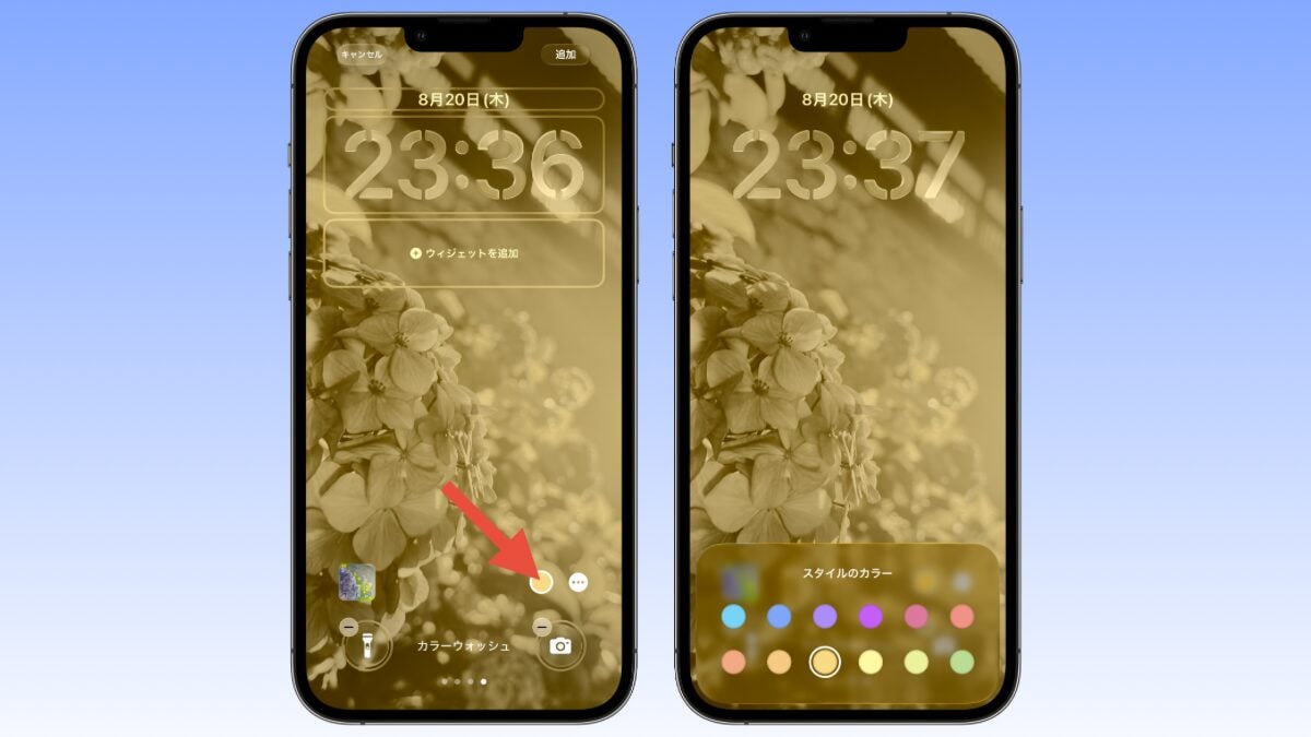

デュオトーンとカラーウォッシュは色のボタンをタップすることでスタイルのカラーを選択できます。

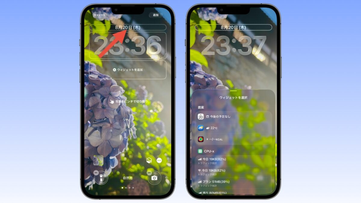

日付をタップすると日付部分に表示するウィジェットを選択できます。

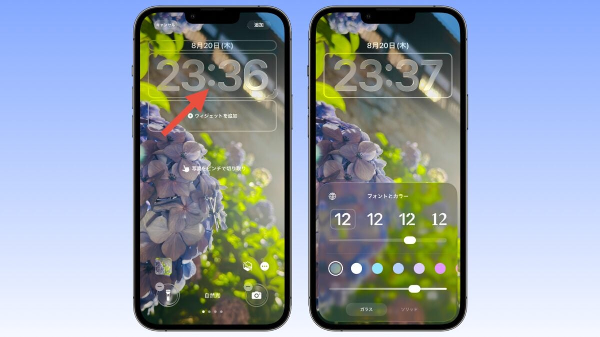

時計をタップすると、フォント、サイズ、カラー、ガラスの透明度などの設定が可能です。

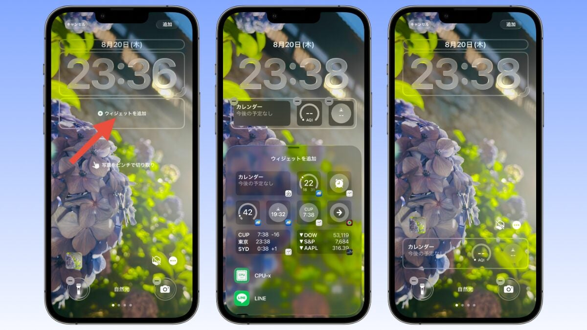

「ウィジェットを追加」をタップすることで、アプリのウィジェットを配置することができます。ロック画面のウィジェットは最大4つのアプリを設置できますが、長方形のものは2つ分の枠を使用するので注意が必要です。
ウィジェットエリアは、上部または下部に配置することができ、ドラッグすることで移動できます。

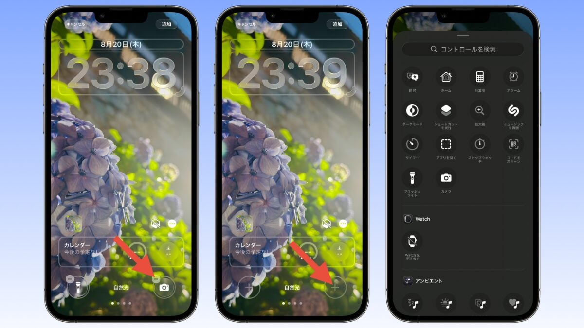

壁紙の変更方法8
最下部のライトとカメラは「ー」をタップして削除可能で、何も表示されないようにしたり「+」をタップして別のコントロールを選択することもできます。

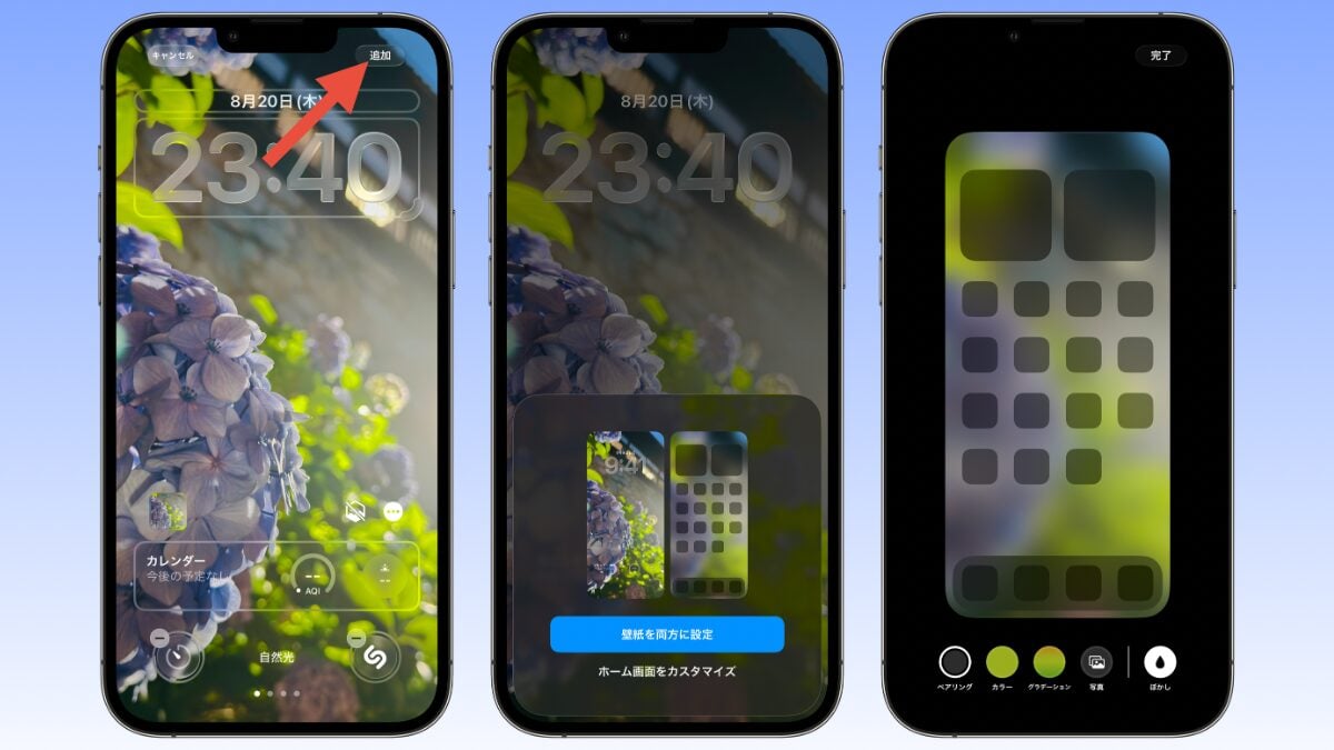

最後に右上の「追加」をタップし、「壁紙を両方に設定」か「ホーム画面をカスタマイズ」を選択します。「壁紙を両方に設定」を選べば、ロック画面とホーム画面の壁紙が統一されます。「ホーム画面をカスタマイズ」を選ぶと別の画像にしたり、色、ぼかし効果などを設定可能です。

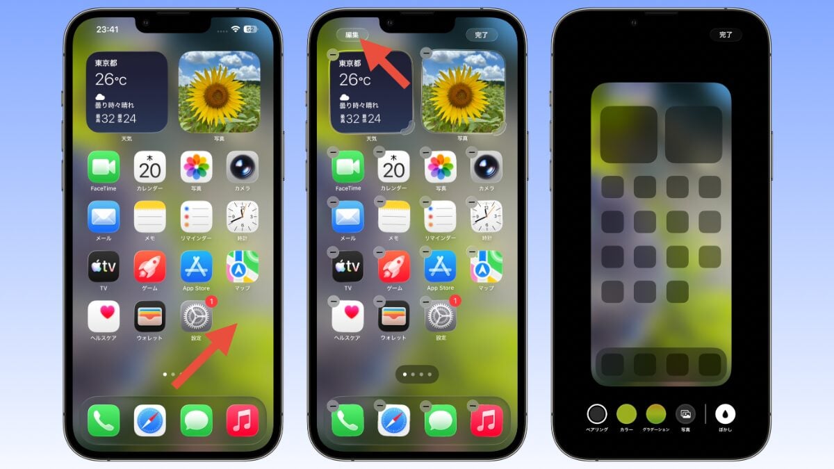

設定済みのホーム画面の壁紙を変更するには、ホーム画面で何もない部分を長押し→左上の「編集」→「壁紙の編集」をタップします。新しい壁紙を追加した際の「ホーム画面をカスタマイズ」と同じ画面が表示されます。
各項目の説明は以下の通りです。
  • ペアリング:ロック画面と同じ壁紙を使用する
  • カラー:単色の色を壁紙に使用する
  • グラデーション:グラデーションがかかった色を壁紙に使用する
  • 写真:写真ライブラリから選択した画像を使用する
  • ぼかし:ホーム画面の壁紙にぼかしを入れてアイコンを見やすくする

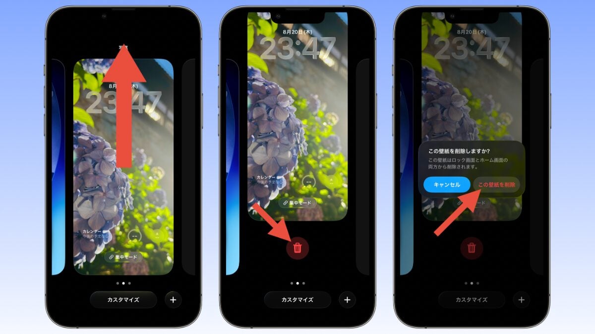

ロック画面、または通知センターで画面を長押しします。削除したい壁紙を上にスワイプすると、赤いゴミ箱アイコンが表示されます。ゴミ箱アイコンをタップして「この壁紙を削除」を選択してください。

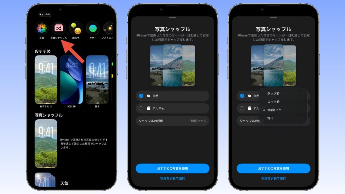

写真シャッフル(ランダム表示)
写真シャッフル(ランダム表示)
壁紙の追加画面で「写真シャッフル」を選択すると、複数の画像を自動で切り替えられます。写真シャッフルで選択する画像は、おすすめされる提案(自然、ピープルなど)から選ぶか、アルバムを指定します。壁紙用のアルバムを作成しておくと便利です。
シャッフルの頻度は「タップ時」「ロック時」「1時間ごと」「毎日」の4種類から設定できます。
お気に入りのペットや旅行の写真、 推しの画像をまとめて楽しみたいときにピッタリです。

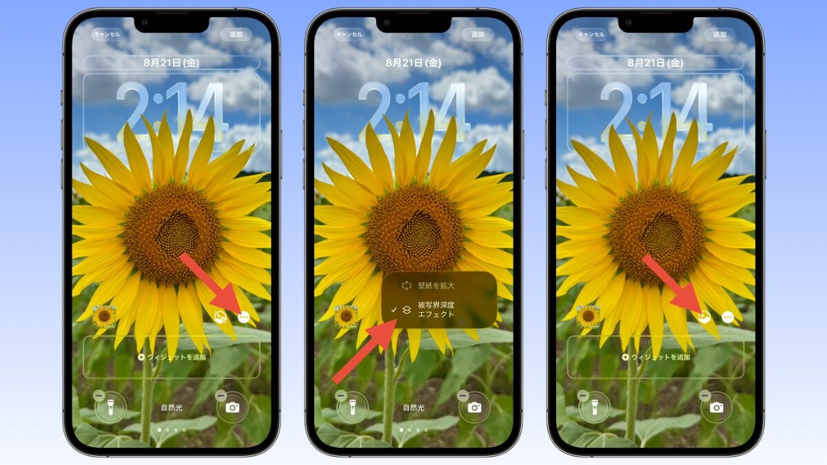

人物や動物、建築物などの写真を選ぶと、被写体が時計の手前に浮き出るような「被写界深度エフェクト」やiPhoneを傾けると背景が動いてより3Dに見える「空間シーン」などが利用可能です。壁紙設定時に表示される「…」→「被写界深度エフェクト」や「空間シーン」ボタンで設定できます。

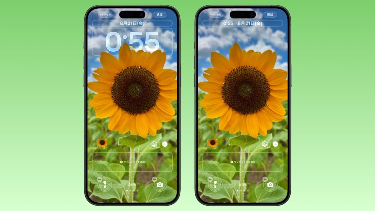

ロック画面の壁紙の上部がぼやけるときの対処法

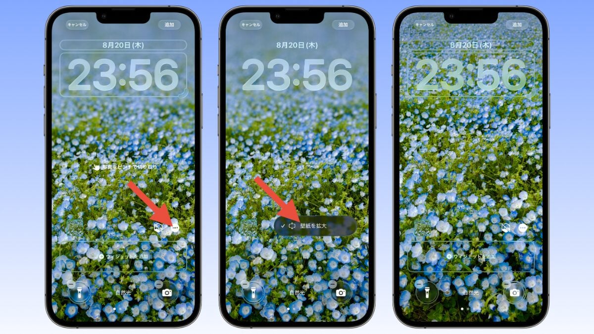

ロック画面の壁紙の上部がぼやけるのは、「時計と被るから壁紙自体をもう少し下にしたい」というときに画像の上部を引き伸ばして配置することが可能な「壁紙を拡大」という機能が使われているためです。ぼやけるのを解除したい場合は「…」をタップして「壁紙を拡大」のチェックを外します。

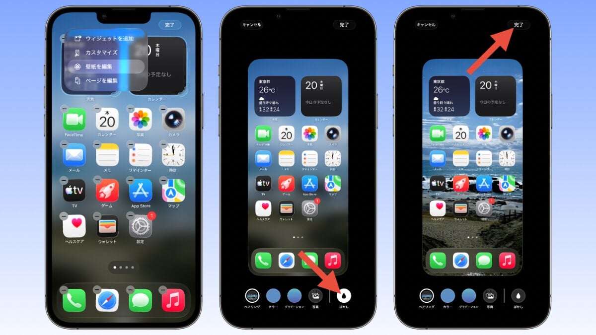

ホーム画面の壁紙がぼやけるときの対処法
ホーム画面の壁紙がぼやけるときの対処法
ホーム画面の壁紙がぼやけるのはアイコンを見やすくするための「ぼかし」機能がオンになっているせいです。「ぼかし」をオフにするにはホーム画面で何もない部分を長押し→左上の「編集」→「壁紙の編集」をタップします。右下の「ぼかし」をタップして右上の「完了」をタップします。

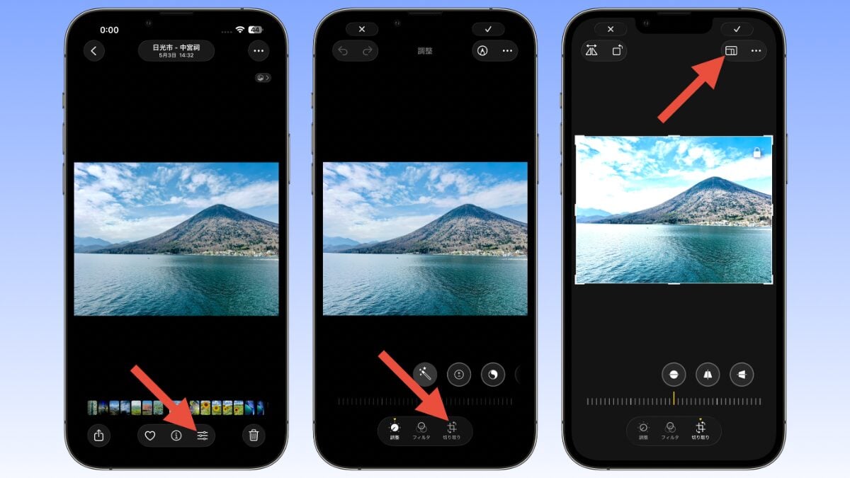

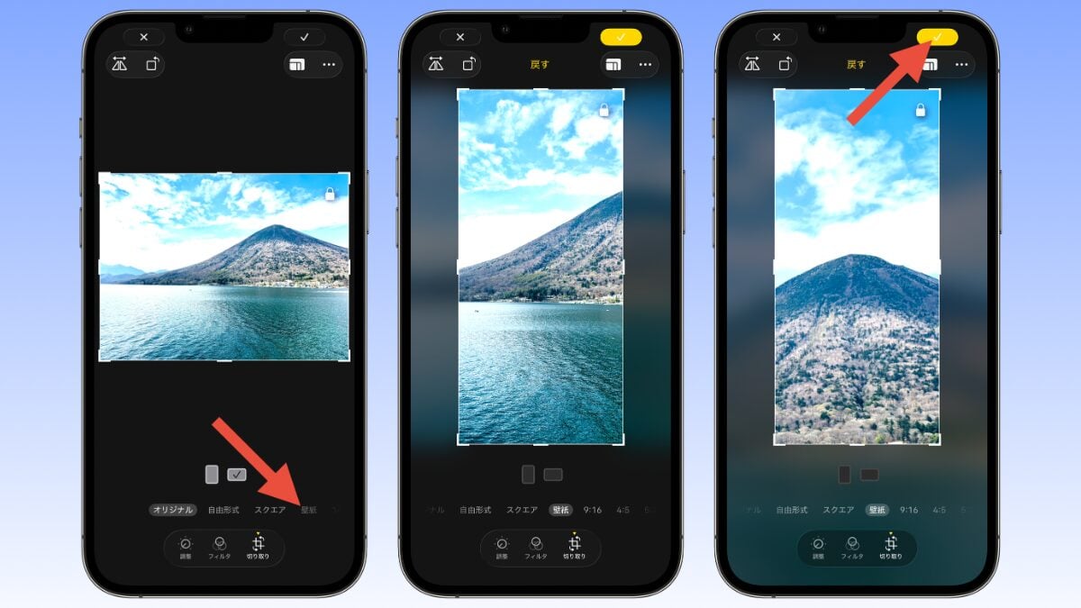

「写真」アプリの編集機能で壁紙サイズに編集する方法
iPhoneでは壁紙の設定時に画像の配置を自由に決められますが、二本指で移動と拡大・縮小の操作を行うため、移動した先で拡大・縮小されてしまったり、拡大・縮小したいだけなのに移動されてしまったりして非常にやりづらいです。
そこで、「写真」アプリの編集機能を使うことで一本指で移動、二本指で拡大・縮小というようにそれぞれの操作を独立して行うことができます。
壁紙サイズに編集する方法1
「写真」アプリで壁紙にしたい写真を開き、下部にある調整ボタンをタップして編集モードにします。下部の「切り取り」をタップしてください。右上のアスペクト比固定ボタンをタップします。
壁紙サイズに編集する方法2
「オリジナル」「自由形式」の部分をスクロールして「壁紙」を選択してください。使用中のiPhoneの壁紙サイズの枠ができるので拡大・縮小、移動して配置を決めます。配置が完了したら右上のチェックマークを押して編集モードを終了してください。
上記方法で編集した画像を設定することでそのデバイスにフィットした壁紙にすることが可能です。

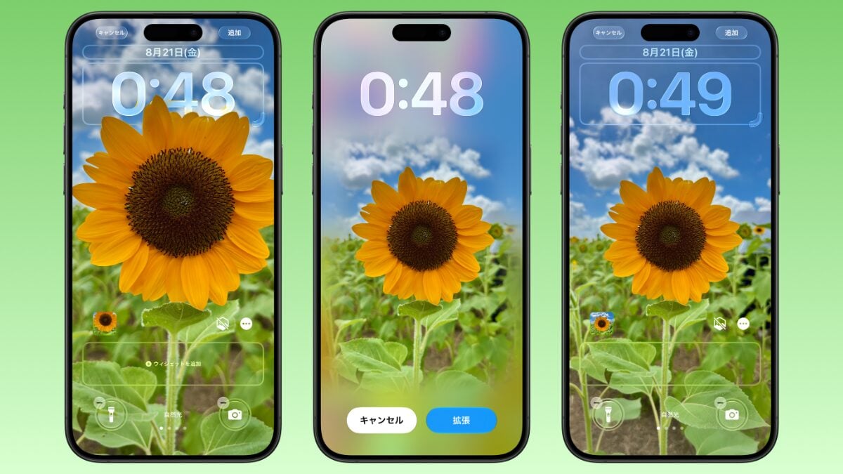

編集ツールの「拡張」で背景を補完して被写体をさらに遠くに
iOS27 壁紙 拡張
「写真」アプリの編集ツールに追加される「拡張」機能では被写体の近くで撮影した写真の背景を自動補完して被写体をより遠くに配置することが可能となります。
これにより、近くで撮影してしまい、壁紙にすると被写体が大きくはみ出して壁紙に設定するのを諦めていた写真でも、被写体を小さくして壁紙に最適なサイズにすることができるようになりました。さらに壁紙設定時にピンチイン(縮小)することで「拡張」機能を使用することもできます。
※「拡張」機能はApple Intelligenceに対応したiPhone15 Pro、iPhone15 Pro Max、iPhone16シリーズ以降が必要となります。

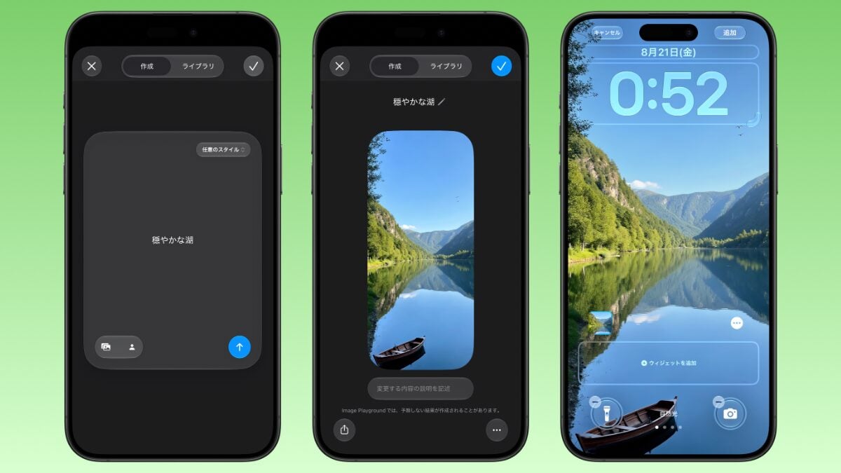

Image Playgroundでオリジナルの壁紙作成可能に
iOS27 壁紙 Image Playground
iOS18で追加されたImage Playgroundですが、iOS27ではオリジナルの壁紙を作成することができるようになります。
iOS27のImage Playgroundは制限が少なくなり以前よりも強力な画像生成機能でiPhoneの壁紙サイズに適した画像の作成が可能です。壁紙設定時に画像を作成して設定することもできます。

ロック画面の時計を最小化できるように
iOS27 壁紙 時計最小化
iOS27のロック画面では日付の表示と同じくらいに時計のサイズを最小化することができるようになります。これにより、今までロック画面の大きな時計に被って、見映えが悪くなると諦めていた写真を壁紙に設定することが可能です。

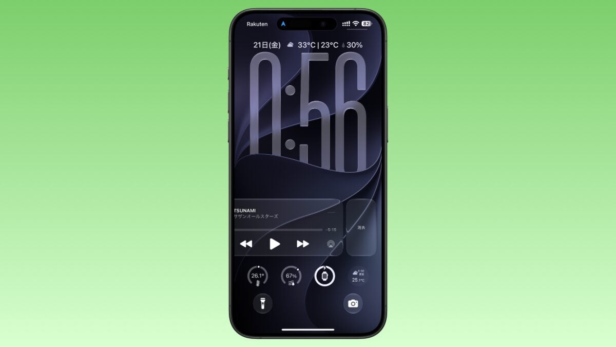

ロック画面の「再生中ウィジェット」を非表示可能に
iOS27 壁紙 再生中ウィジェット非表示
iOS27ではミュージックなどのメディアの再生時にロック画面に表示される「再生中ウィジェット」を非表示にすることができるようになります。大きく表示される「再生中ウィジェット」をスワイプして非表示にすることで音楽再生中でもロック画面の壁紙を楽しむことができます。
