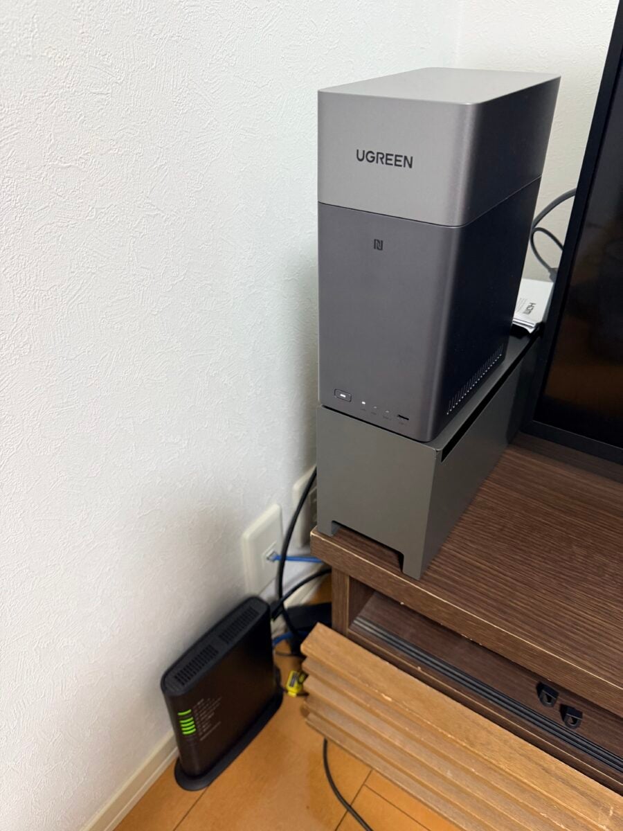

自室にNASを設置した様子

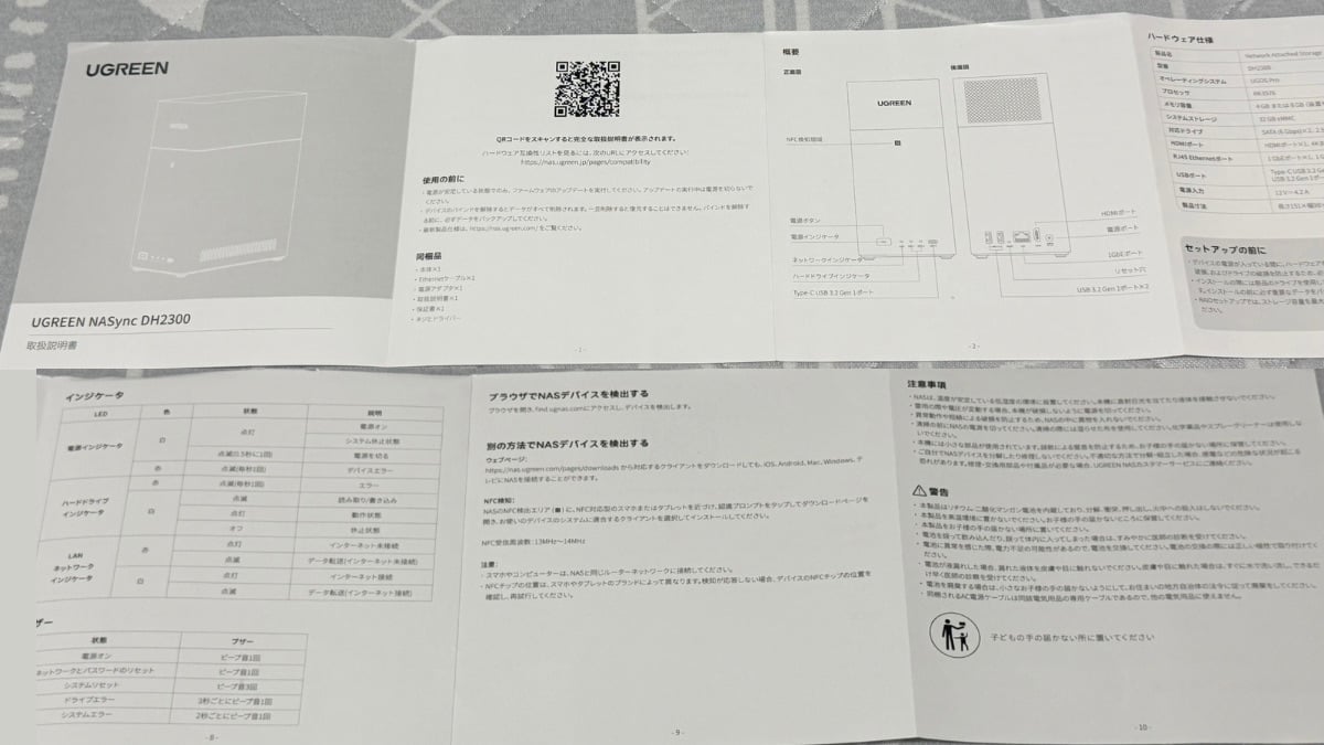

説明書の写真
あとから読み直したところ、説明書に記載はありました。全10ページの折りたたみ1枚のうち、後半にブラウザで「find.ugreen.com」へアクセスする方法と、公式サイトからクライアントアプリを入手する方法が書かれています。
書いてあるにもかかわらずたどり着けなかった理由は、3つあると考えています。
  • 取り付けから起動までは大きな図解が続くのに、その先でLEDインジケーターの一覧表が挟まり、手順の流れが途切れる
  • 管理画面への到達方法が、図のない小見出し数行しかない
  • ブラウザ経由とアプリ経由の2つに分かれていて、どちらを選ぶべきか示されていない
記載漏れではなく、情報の並び順の問題です。

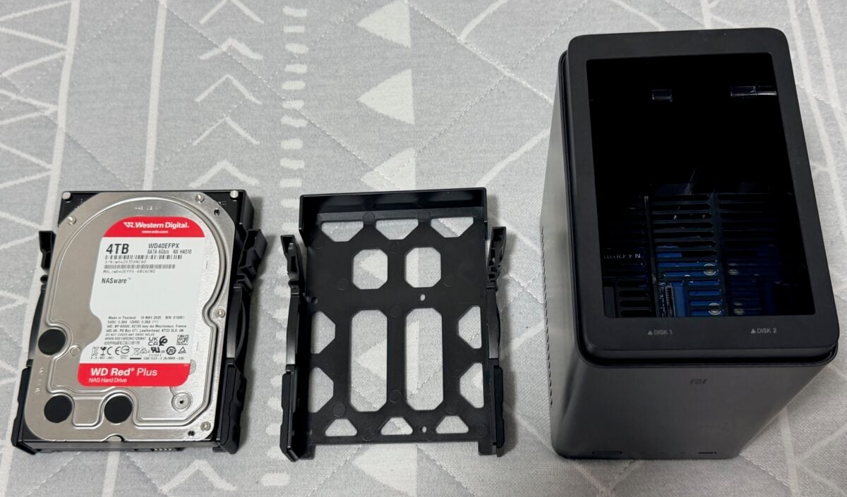

NASの中の様子。HDDを設置しているところ。
これから購入する方は、HDDを取り付けたら先にアプリを入れてください。この3分から4分は発生しなくなります。

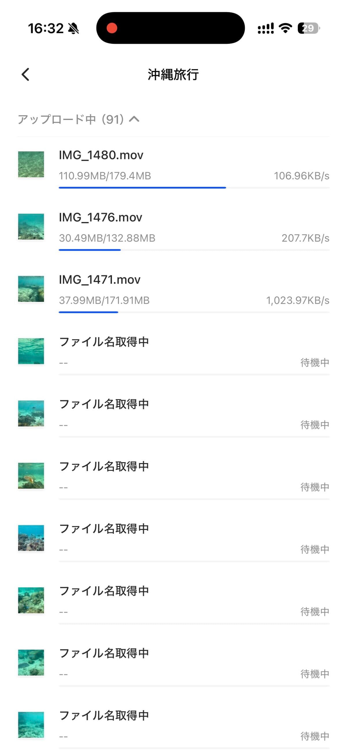

外出先のモバイル回線から3GBを送るのに33分58秒かかった

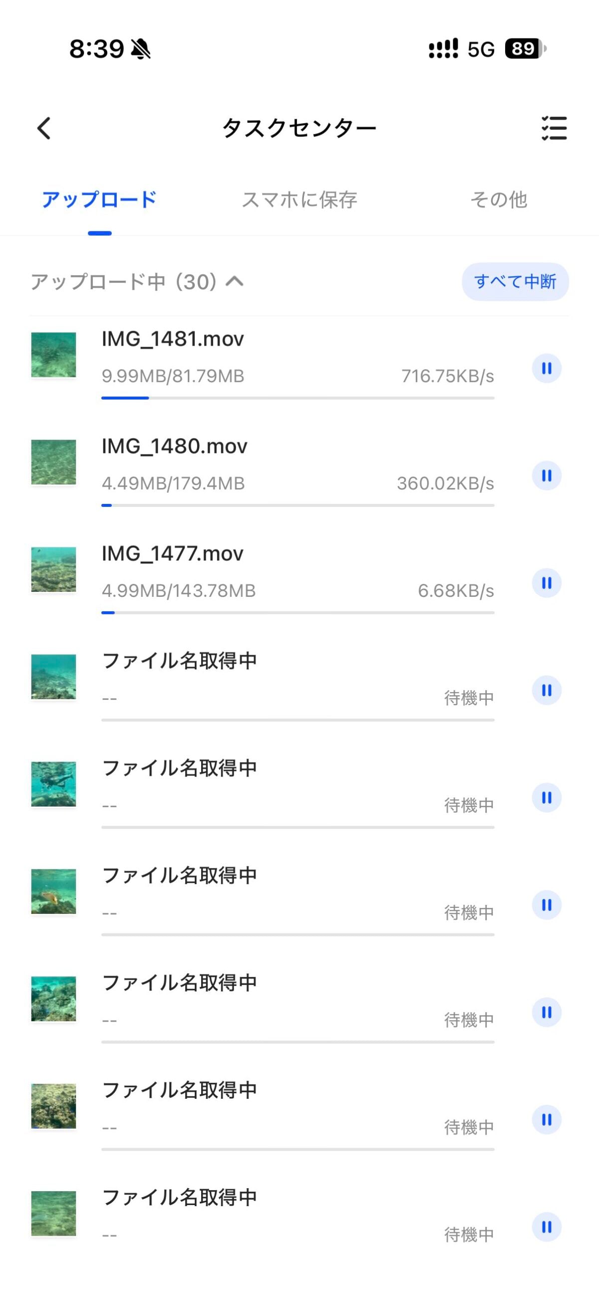

自宅から離れた場所でモバイル回線(au)に切り替え、3GB分の動画と写真を自宅のNASへ送りました。所要時間は33分58秒、平均1.51MB/s(12Mbps)です。
iPhoneからNASへファイル送信中の写真
回線そのものの速度も測っています。転送とは別のタイミングで計測した値で、下り9.37Mbps、上り8.6Mbpsでした。モバイル回線は時間帯や電波状況で変わるため、転送中の平均1.51MB/s(12Mbps)はこの値を上回っています。いずれにしても、ここで速度を決めているのは回線側の条件であり、NASの性能ではありません。
転送中もiPhoneは他の操作に使えます。画面を閉じても転送は続きました。ただし34分は待ち時間です。旅先で撮ってすぐ送る使い方をするなら、宿に着いてから就寝前に流しておく形になります。

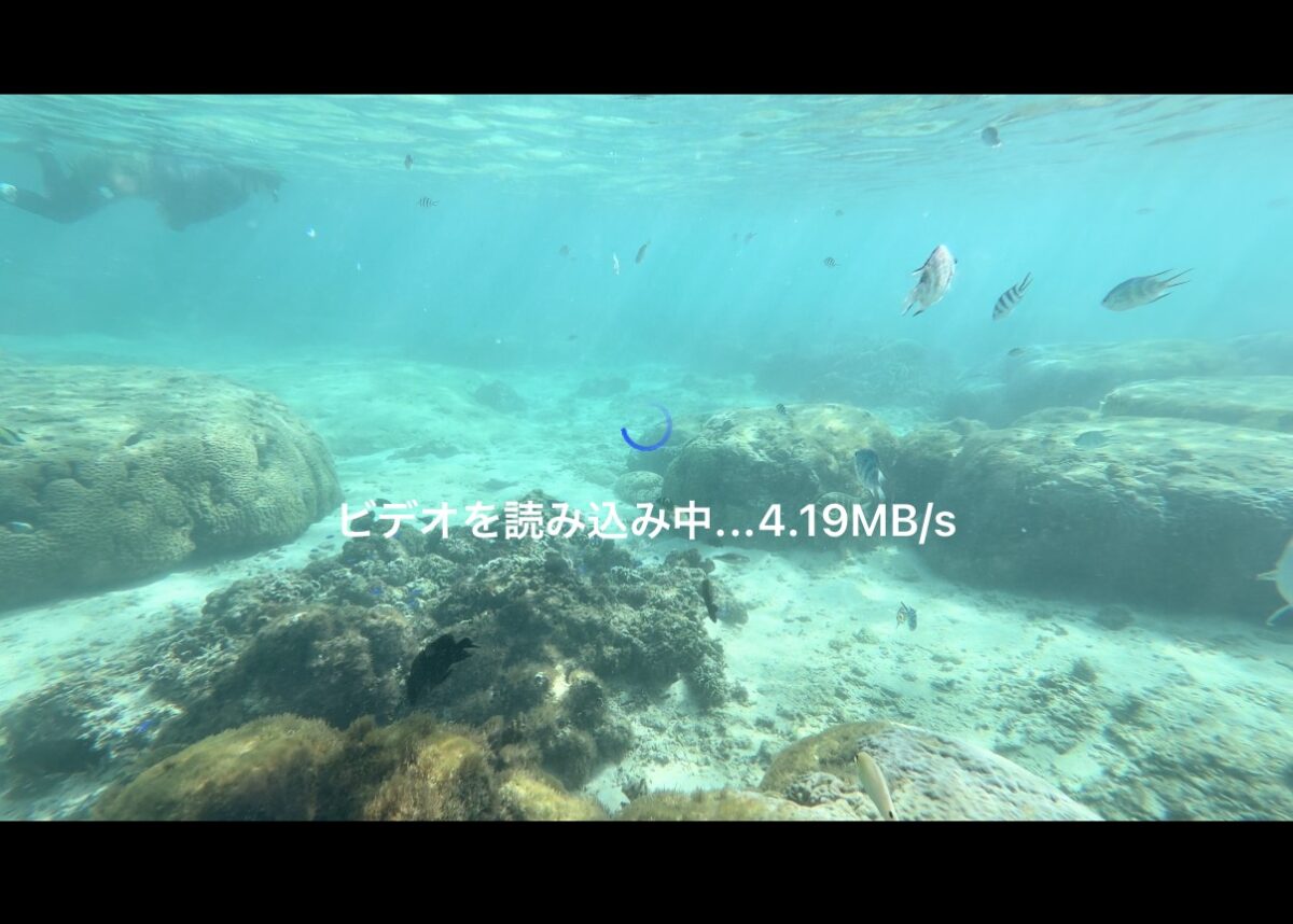

  • 動画の再生が始まるまで: 16秒
  • 写真1枚を原寸で開くまで: 39秒

一方、ファイルを開くと待たされます。動画は再生が始まったあとも2秒ごとに止まり、読み込みが入りました。
外から見るときの速度は、自宅のインターネット回線の上り速度で決まります。NASから外へデータを送り出す方向になるためです。製品を買い替えても速くはならず、回線を変えるしか改善方法がありません。製品の欠陥ではなく物理的な制約ですが、知らずに購入すると遅いと感じる部分です。

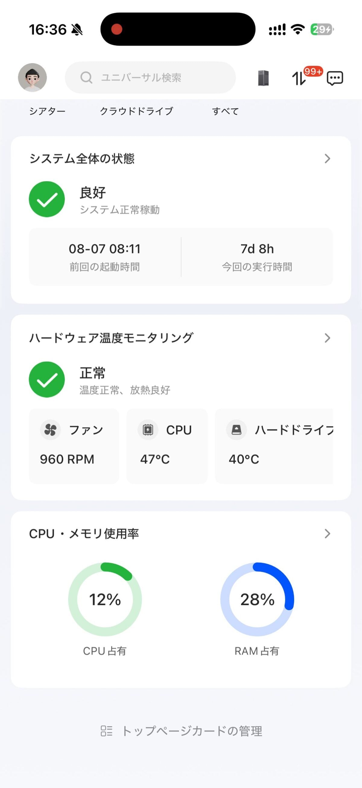

発熱も問題ありませんでした。室温25度の環境で、待機時はCPUが45度、HDDが38度です。連続転送の直後でもCPUが47度、HDDが40度で、上がり幅は2度にとどまりました。本体に触れても、冷たくも温かくも感じない程度です。
NAS使用時のデータ
