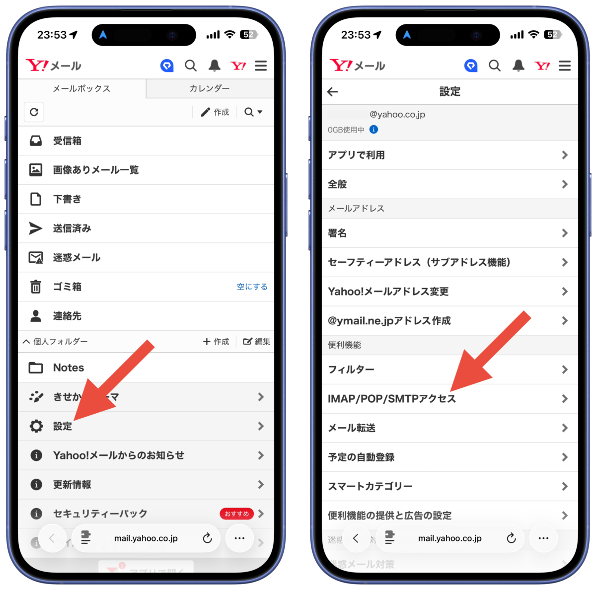

Web版のYahoo!メールを開きます。
ログインしていない方はログインを済ませます。
「設定」をタップします。
「IMAP/POP/SMTPアクセス」をタップします。

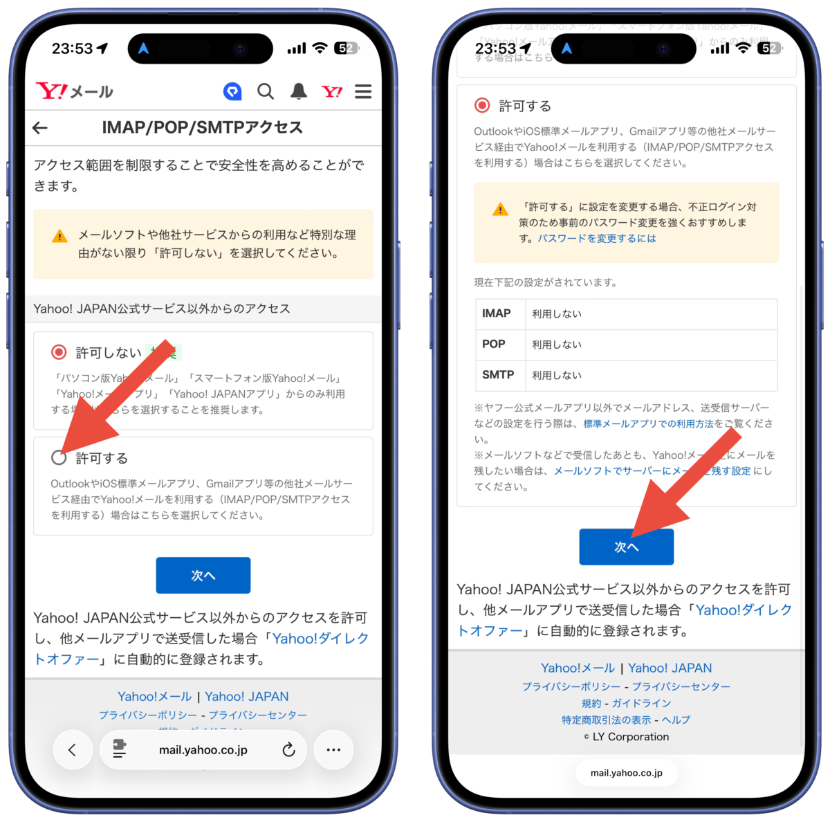

「許可する」を選択して「次へ」をタップします。
メールアプリでYahoo!メールを使えるようにする方法②

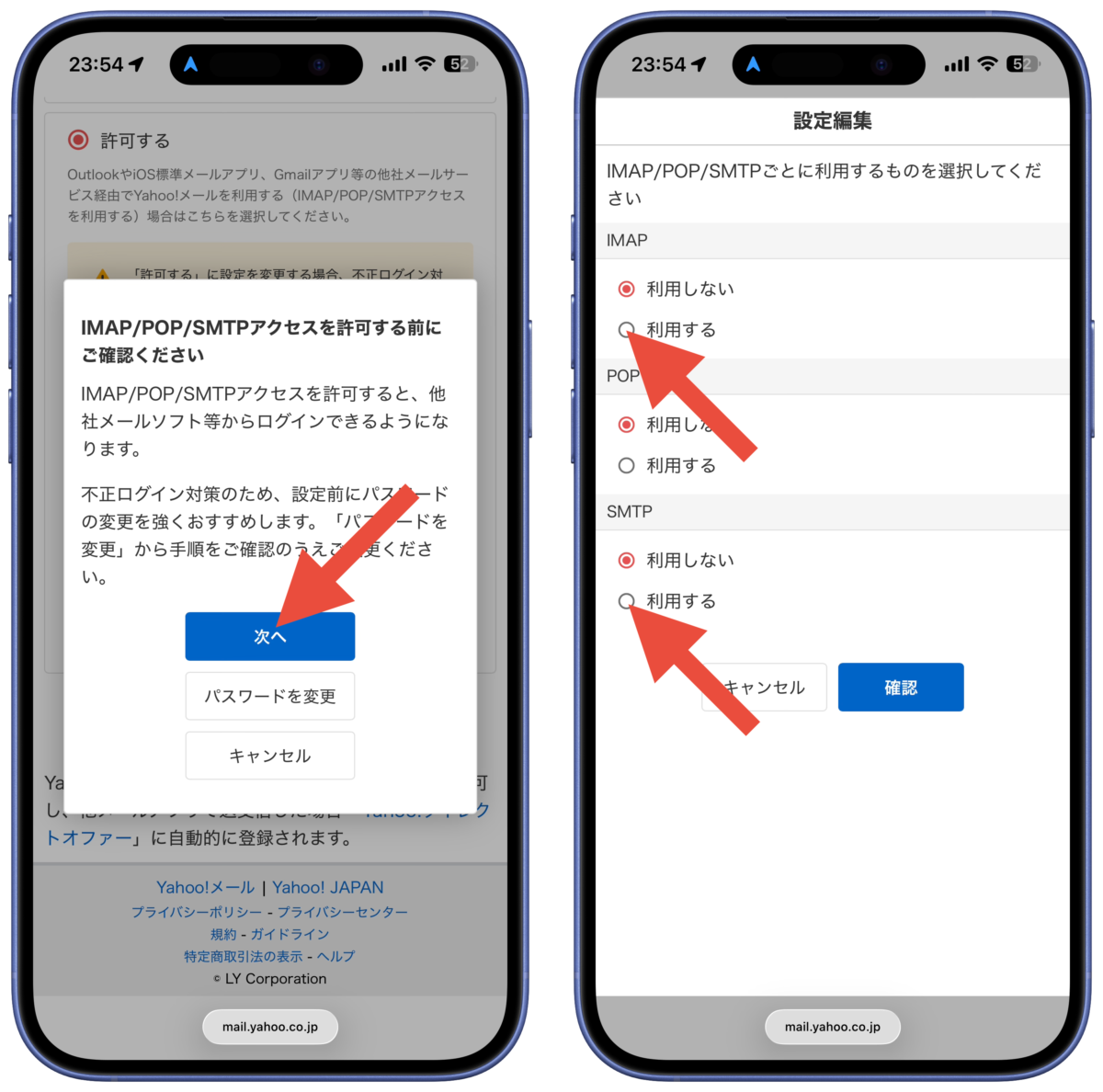

「IMAP/POP/SMTPアクセスを許可する前にご確認ください」が表示されるので確認して「次へ」をタップします。
※強固なパスワードを設定したい場合は「パスワードを変更」からパスワードを変更してください。

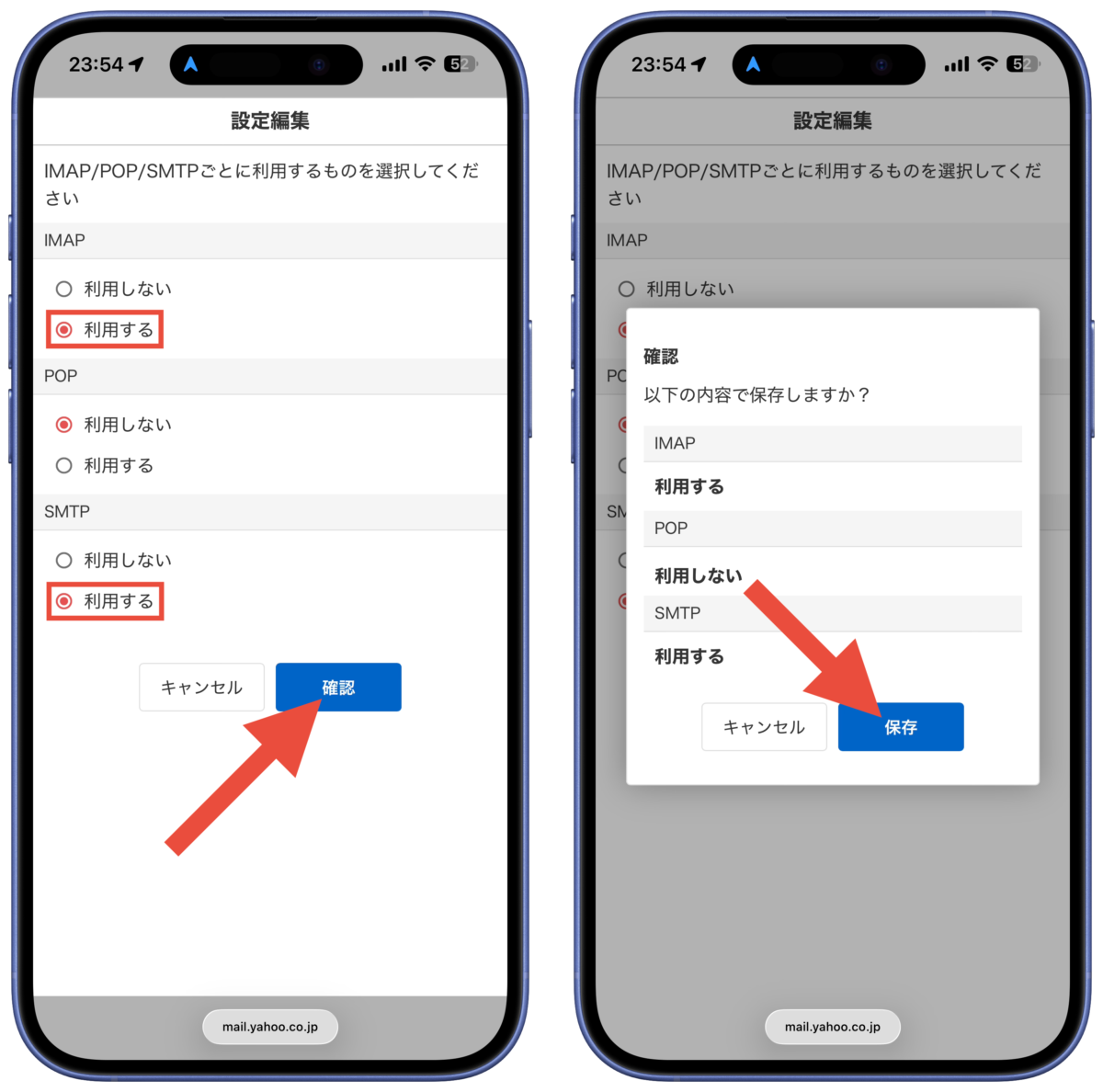

IMAPとSMTPを「利用する」にします。
メールアプリでYahoo!メールを使えるようにする方法③
「確認」をタップします。
IMAPとSMTPが「利用する」になっていることを確認して「保存」をタップして設定完了です。

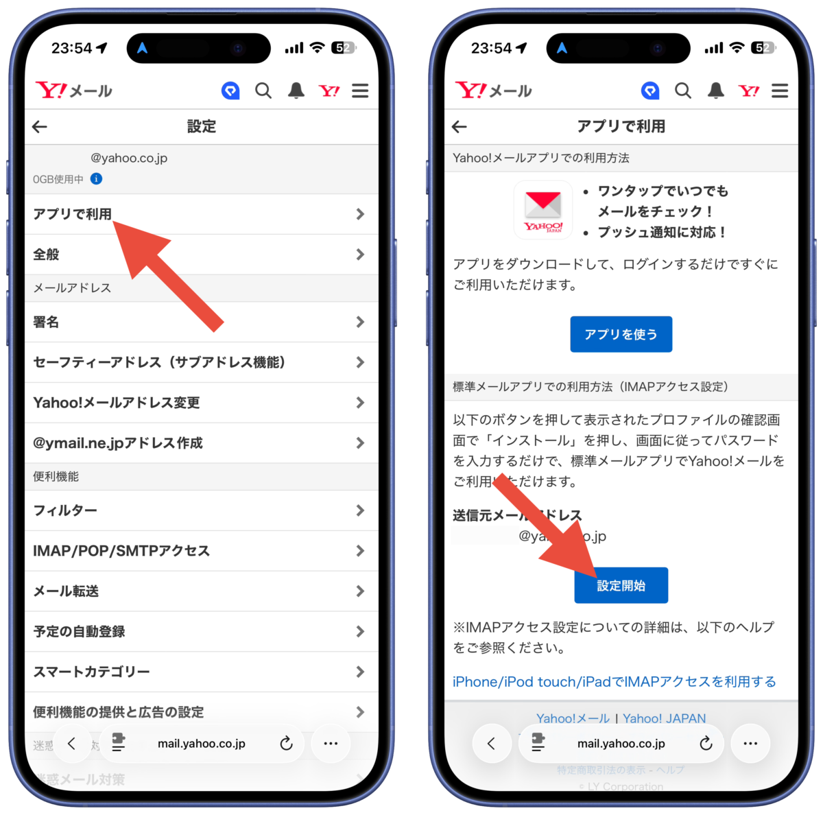

設定へ戻り「アプリでの利用」をタップします。
「標準メールアプリでの利用方法」の「設定開始」をタップします。

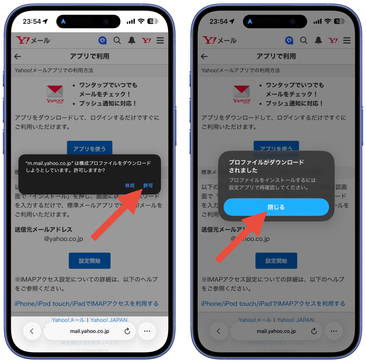

構成プロファイルダウンロードの許可が表示されたら「許可」をタップします。
プロファイルがダウンロードされましたのダイアログが表示されたら「閉じる」をタップします。

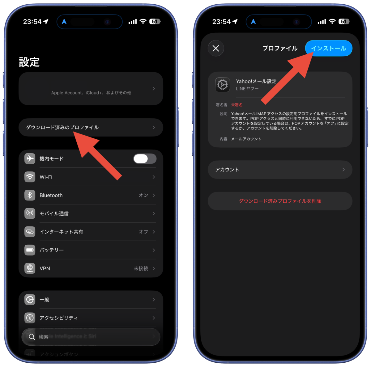

設定アプリを開いて「ダウンロード済みのプロファイル」を選択します。
プロファイルの画面が表示されたら右上の「インストール」をタップします。

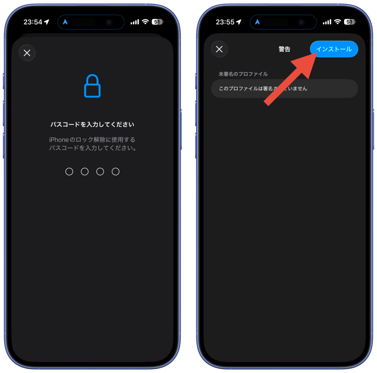

パスコードを入力します。

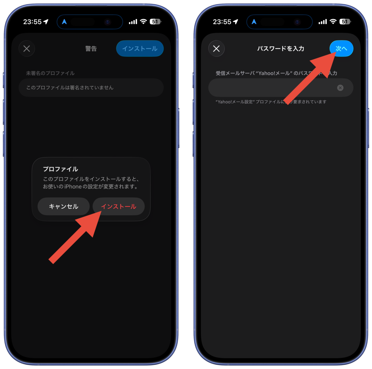

未署名のプロファイルの警告が表示されたら右上の「インストール」をタップします。
Yahoo!メールの再設定方法④
設定が変更される旨のダイアログが表示されたら「インストール」をタップします。
Yahoo!メールのパスワードを入力して「次へ」をタップします。
Yahoo!メールの再設定方法⑤
インストール完了と表示されたら右上のチェックマークをタップして終了です。
