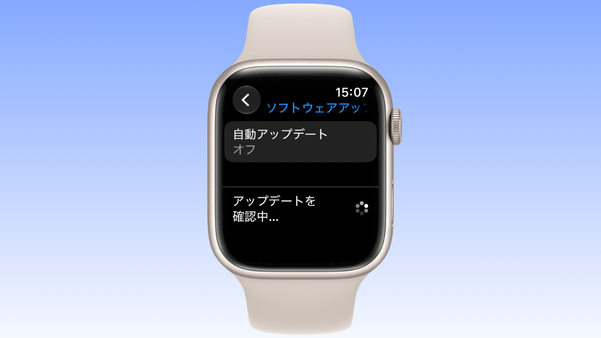

Apple Watchのアップデートが遅い理由と高速化テクニック!通信規格別の転送速度を比較
Apple Watch ソフトウェアアップデート
Apple Watchの「watchOS」のアップデートは、iPhoneやiPadのOS更新に比べて「アップデートの進行が遅い」「完了までに1時間以上待たされる」といった不満が少なくありません。実は、データ転送経路を一時的に切り替えることで「アップデート時のダウンロード時間を短縮する裏技」があります。
本記事では、この裏技の手順に加えて、なぜApple Watchのアップデートは遅いのか、通信規格ごとの転送速度比較などを解説します。

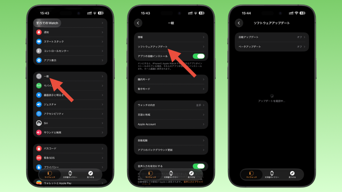

iPhoneとApple Watchを同じWi-Fiに接続し、Apple Watchを充電器にセット(残量50%以上)します。
Watchアプリ ソフトウェアアップデート
iPhoneの「Watchアプリ」を開き、「一般」→「ソフトウェアアップデート」から「ダウンロードとインストール」をタップします。

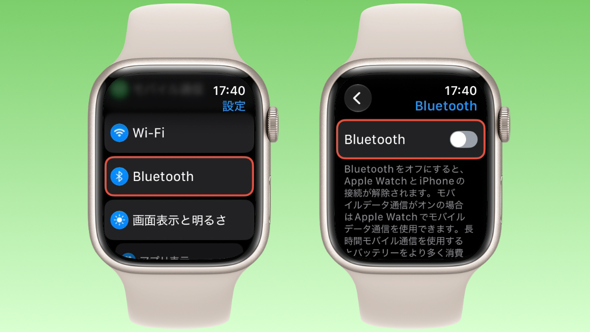

Apple Watch 設定 Bluetooth
ダウンロードが始まり「残り約◯分」と表示されたら、Apple Watch本体の「設定」→「Bluetooth」を開き、Bluetoothをオフにします(確認画面がでたら「キャンセル」をタップ)。
これにより、通信がWi-Fiへ自動的に切り替わり、残り時間が数分程度へ一気に短縮されます。
Apple Watch側でオフにする理由:iPhone側のBluetoothをオフにすると、Apple WatchがiPhoneの検索を継続してしまい、Wi-Fi通信への切り替えがスムーズに行われない場合があるためです。
