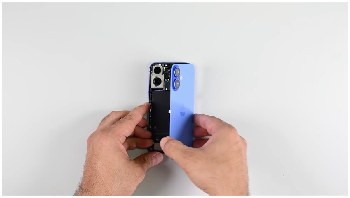

最大のトピックはバッテリー交換!
iFixitは、iPhone16について最もエキサイティングだと語ったのは、バッテリーについている小さなタブだ、と強調しています。
iPhone16 分解 iFixit/YouTube
iPhone16のバッテリーは、電気を流すことで剥がれやすくなる特殊な接着剤を使用しており、このタブは電気を流すための端子だそうです。
iFixitは、iPhone16ではバッテリーの取り外しが非常に簡単になっており、修理のしやすさが大幅に向上している、と評価しています。
動画では、12ボルトの電源を接続して約1分後、バッテリーを取り外すことができました。Appleは修理マニュアルで、最大30ボルトまでの電圧なら安全と説明しています。
