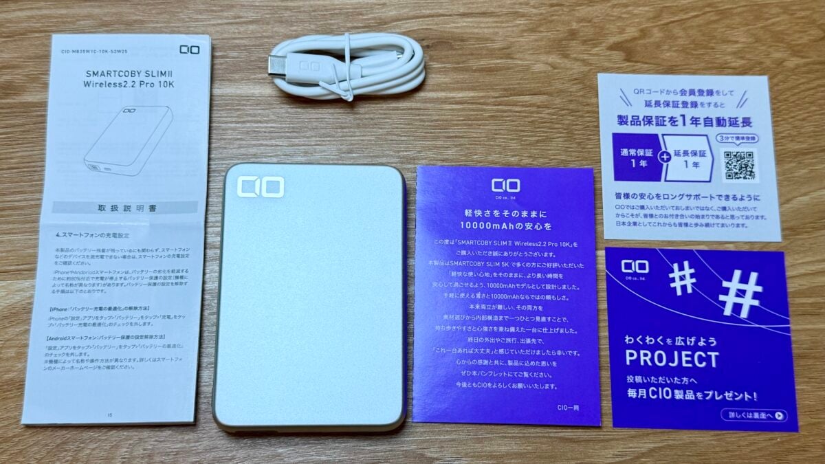

パッケージには、本体のほか、長さ約50センチのUSB-Cケーブル、取扱説明書、開発ストーリーを記したリーフレットなどが同梱されています。
リーフレットには、当初10,000mAhモデルを開発する予定はなかったが、ユーザーからの希望を受けて開発を開始したという裏話が記されており、興味深いです。

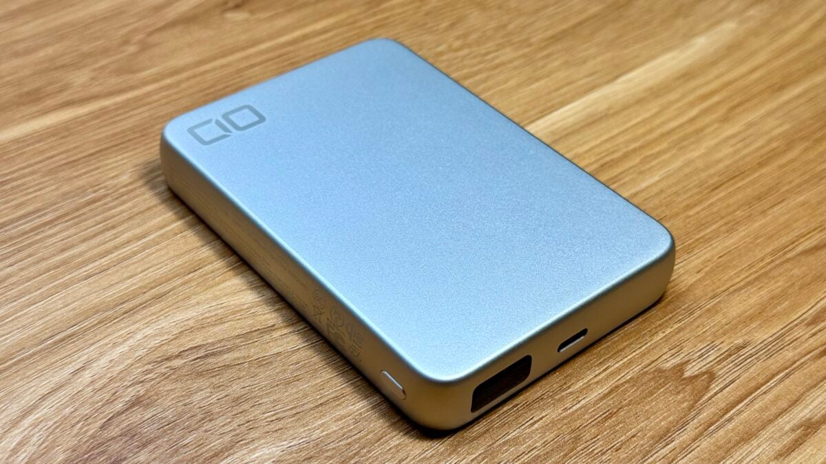

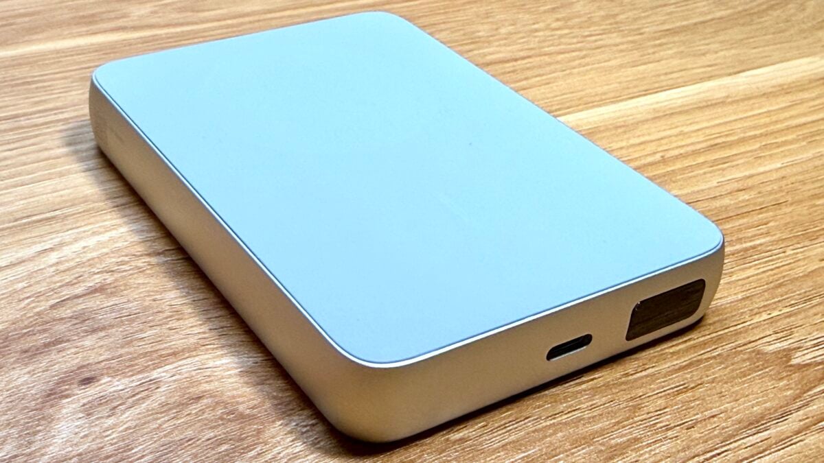

「SMARTCOBY SLIM II Wireless2.2 Pro 10K」の筐体には細かな凹凸加工を施したアルミニウム合金が使われており、手触りはさらさらしています。
CIO「SMARTCOBY SLIMⅡ Wireless2.2 Pro 10K」レビュー
iPhoneに吸着する側はシリコンシートで、柔らかな触感です。

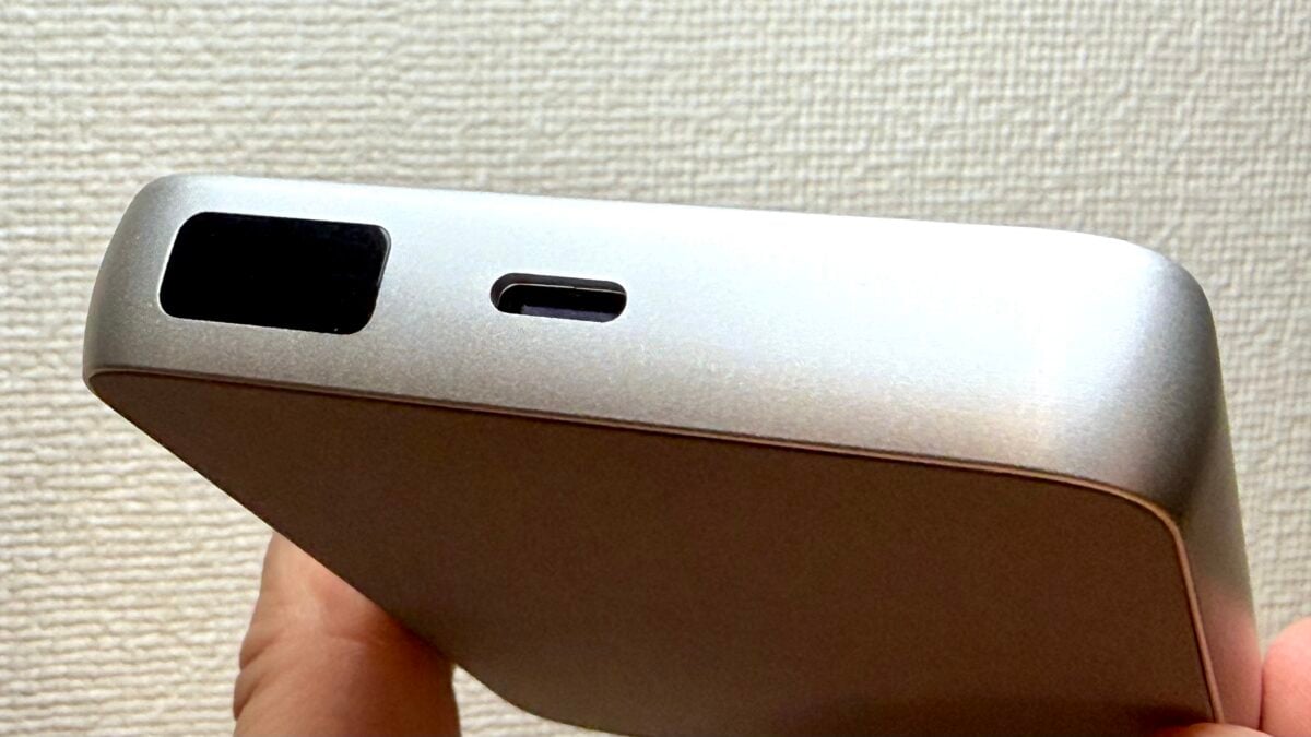

端子はUSB-Cポートが1つで、モバイルバッテリーへの充電(最大入力30ワット)も、デバイスへの有線充電も、このポートでまかないます。

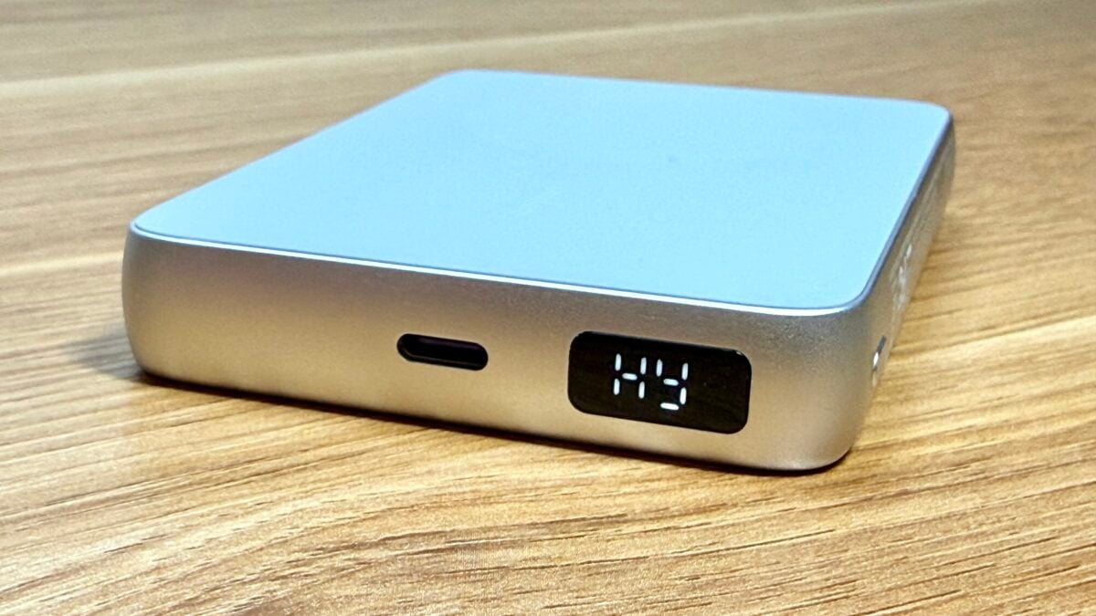

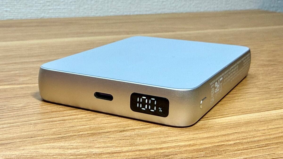

バッテリー残量を%単位で表示可能に
「SMARTCOBY SLIM II 」シリーズの、薄さが特徴だった5K(容量5,000mAh)や8K(容量8,000mAh)では、充電残量はLEDランプの数で把握する方式でしたが、「SMARTCOBY SLIM II Wireless2.2 Pro 10K」には残量を表示するディスプレイがあります。

5つの出力モードを装備、基本はお任せで使える
「SMARTCOBY SLIM II Wireless2.2 Pro 10K」には、5つの出力モードが用意されています。モードは、本体側面のボタンを5秒間長押しすると切り替えられます。
  • ハイパフォーマンスモード(初期状態):最大25ワットのワイヤレス充電が可能。表示は「25」
  • セーフティーモード:ワイヤレス充電の出力を最大7.5ワットに抑え、発熱を抑制。表示は「7」
  • 低電流モード:ワイヤレスイヤホンなどの小型デバイスを有線充電。表示は「LL」
  • 有線充電切替モード:ワイヤレス充電ではなく有線充電を優先することで高出力で充電。表示は「CA」
  • 有線+無線充電切替モード:最大5ワットのワイヤレス充電と、最大15ワットの有線充電を同時に使用。表示は「HY」
筆者が試したところ、iPhoneの背面に吸着してワイヤレス充電中(「25」と表示)に、そのままUSB-Cケーブルをつなぐと有線充電(「CA」と表示)に切り替わりました。ワイヤレス充電中にケーブルを繋げば、有線充電へと自動で切り替わることが確認できました。ケーブルを挿すだけで優先順位が自動で判別されるため、ユーザーが手動で設定を変更することなく、より高速な有線充電へとスムーズに切り替わります。
また、充電中はモバイルバッテリーの残量と交互に、適用されている出力モードが表示されるので、間違ったモードで充電してしまうことも避けられます。
出力モードは多いものの、発熱を抑えたい場面でセーフティーモードを使う場合などを除けば、通常は出力モードをあまり意識せず、お任せで使えそうです。

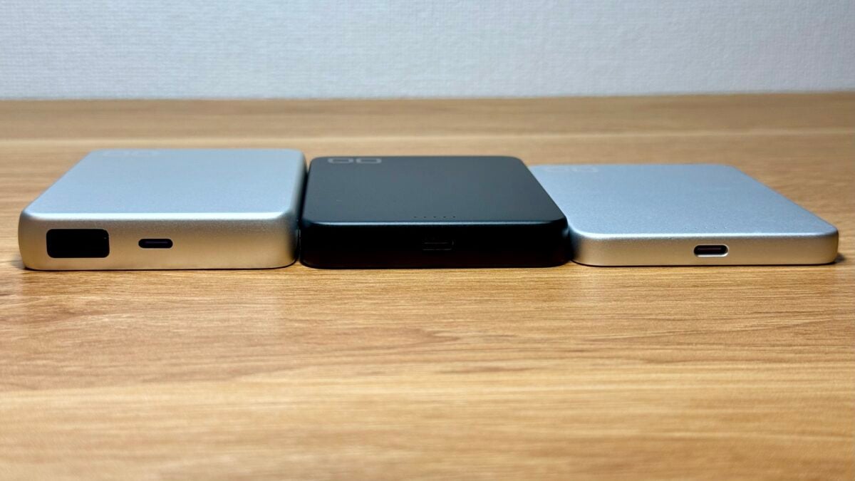

「SMARTCOBY SLIM II Wireless2.2 Pro 10K」を、「8K」「5K」モデルと比較してみます。「10K」は「5K」の2倍の容量を備えながら、見た目の厚みは想像より抑えられている印象です。

3製品のスペックを比較してみます。「10K」の大容量・高出力が際立っています。
SMARTCOBY SLIM II Wireless2.2 Pro 10KSMARTCOBY SLIM II Wireless 2.2 8KSMARTCOBY SLIM 5K ハイパフォーマンスモデル
容量10,000mAh8,000mAh5,000mAh
ワイヤレス最大出力25ワット25ワット15ワット
有線最大出力35ワット30ワット20ワット
サイズ101 × 70 × 14.6ミリ102 × 70 × 12ミリ102 × 70 × 8.7ミリ
重量約188グラム約170グラム約117グラム
価格(税込)8,280円7,980円5,980円

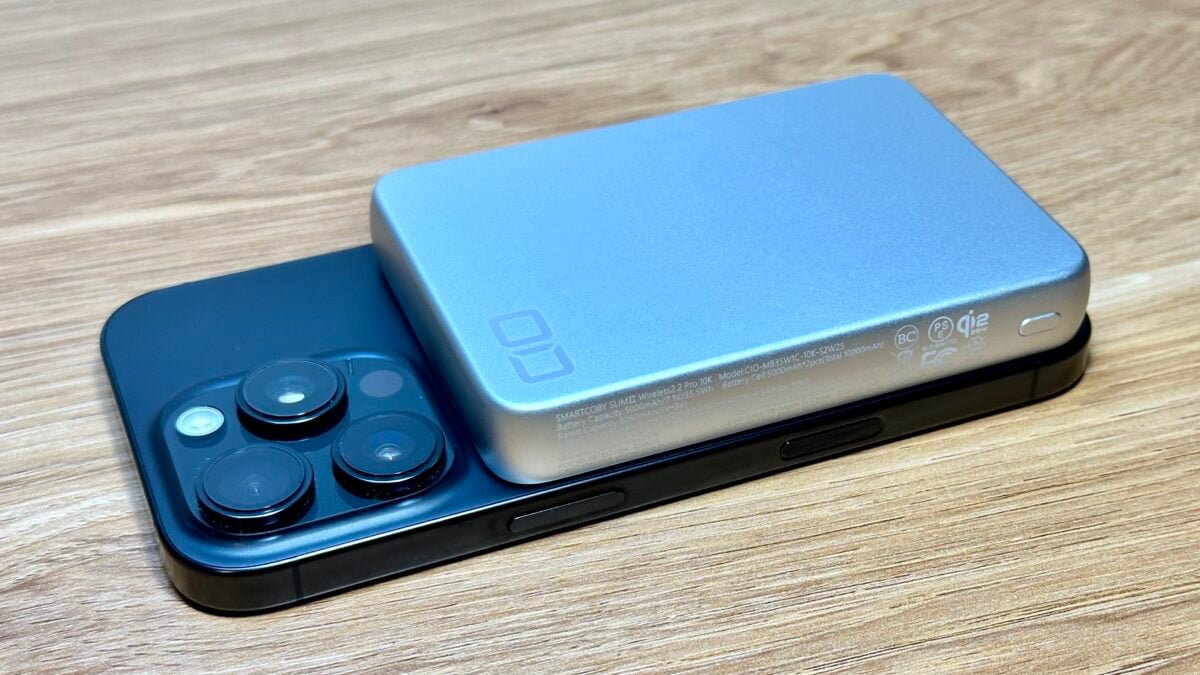

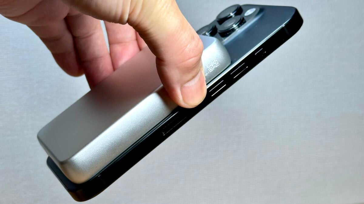

「SMARTCOBY SLIM II Wireless2.2 Pro 10K」を、iPhone16 Proに装着してみました。
iPhoneの側面、底面からはみ出すことなく、カメラにも干渉しません。
磁力はしっかりしており、装着した状態で本体を軽く振ってもiPhoneが外れることはありませんでした。

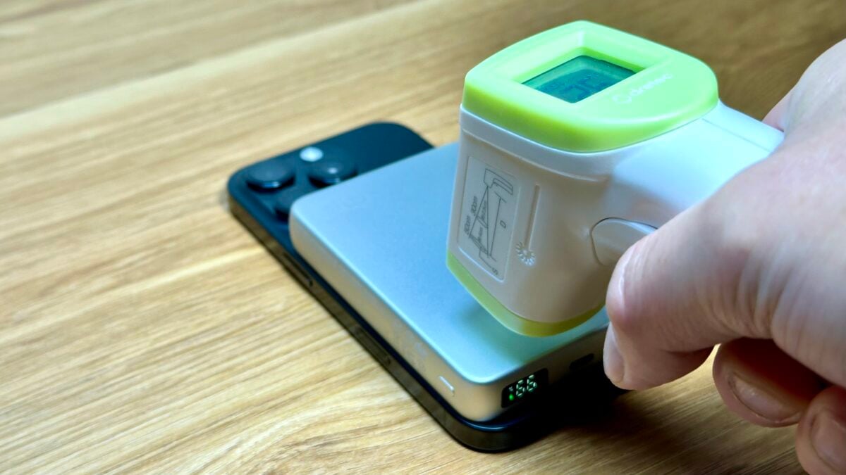

iPhoneへの充電速度と発熱を、ワイヤレス充電のハイパフォーマンスモード、セーフティーモード、有線充電で計測してみます。
iPhoneはバッテリー残量20%から30分間でどこまで充電できるかを計測します。その他の条件は以下のとおりです。
  • 室温は20度。
  • モバイルバッテリーはフル充電後、5分間以上放置してから測定。
  • iPhone16 Proのバッテリー最大容量は新品比93%。
  • 測定開始時のiPhone16 Proはバッテリー残量20%
  • iPhoneの充電制御機能、機内モードなどはオフ。
  • iPhone16 Proは画面を下にして発泡スチロールの上に設置
  • 1分ごとに充電残量とモバイルバッテリーの表面温度を確認

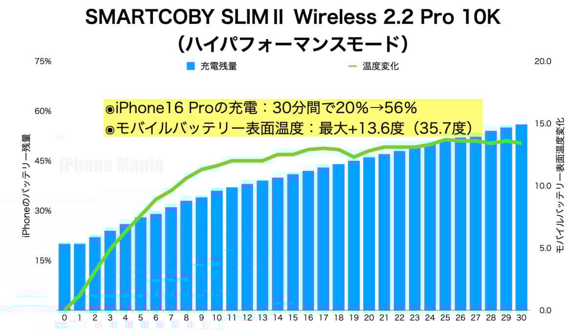

ハイパフォーマンスモード(最大出力25ワット)
最大出力25ワットのハイパフォーマンスモードでは、30分間でiPhone16 Proのバッテリーを20%→56%まで充電できました。
モバイルバッテリーの残量は80%で、まだまだ余裕があります。
表面温度の変化は、充電開始から25分後にプラス13.6度(35.7度)を記録したのが最大でした。表面に触れると「熱い」という感じではなく「少し温かい」という程度でした。

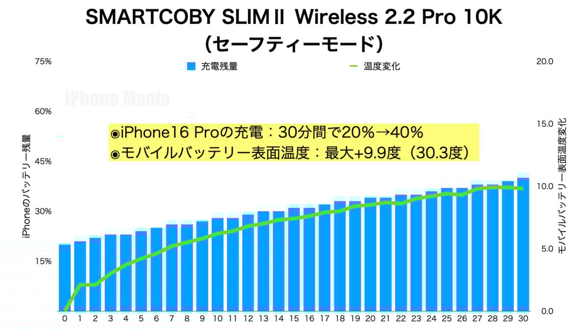

セーフティーモード(最大出力7.5ワット)
最大出力7.5ワットのセーフティーモードでは、30分間でiPhone16 Proのバッテリーを20%→40%まで充電できました。モバイルバッテリーの残量は89%でした。
表面温度は、充電開始28分後にプラス9.9度(30.3度)を記録したのが最大でした。

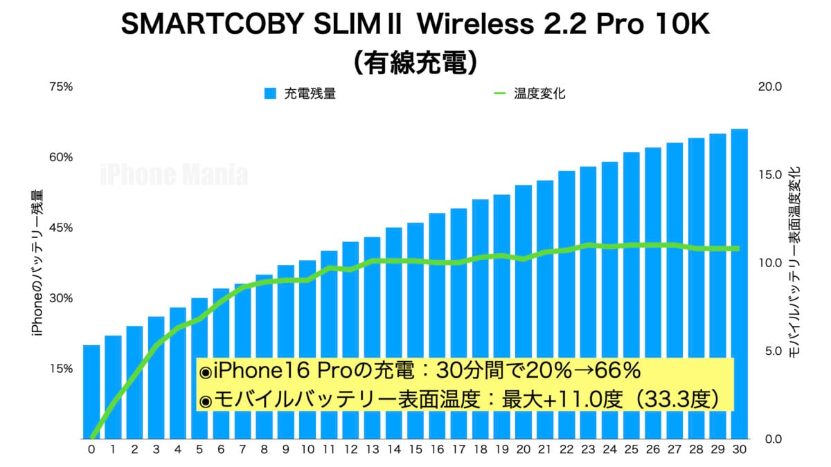

有線充電(最大35ワット)
付属品のUSB-CケーブルでiPhoneにつなぎ、iPhoneの背面に吸着させて「有線充電切替モード」(表示はCA)で有線充電しました。
有線充電では、充電開始直後からハイペースで充電が進み、30分間でiPhone16 Proのバッテリーを20%→66%まで充電できました。
モバイルバッテリーの残量は77%でした。
表面温度は、充電開始23分後にプラス11.0度(33.3度)を記録したのが最大でした。その後は充電は進んでも、表面温度は33度前後に抑えられています。
