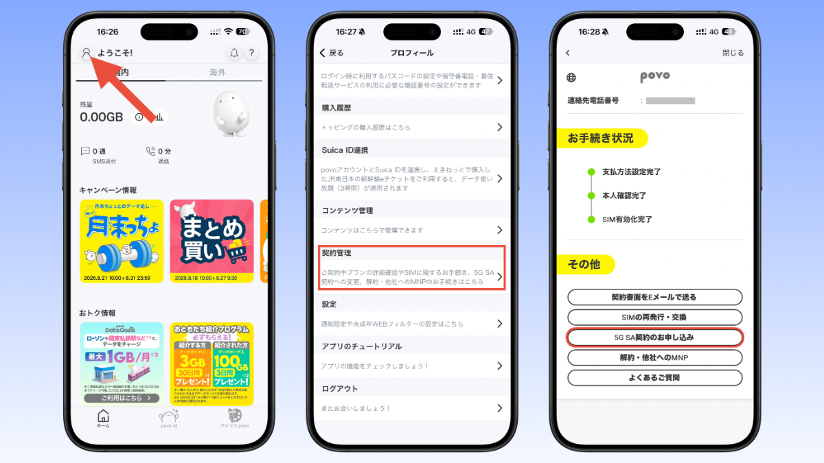

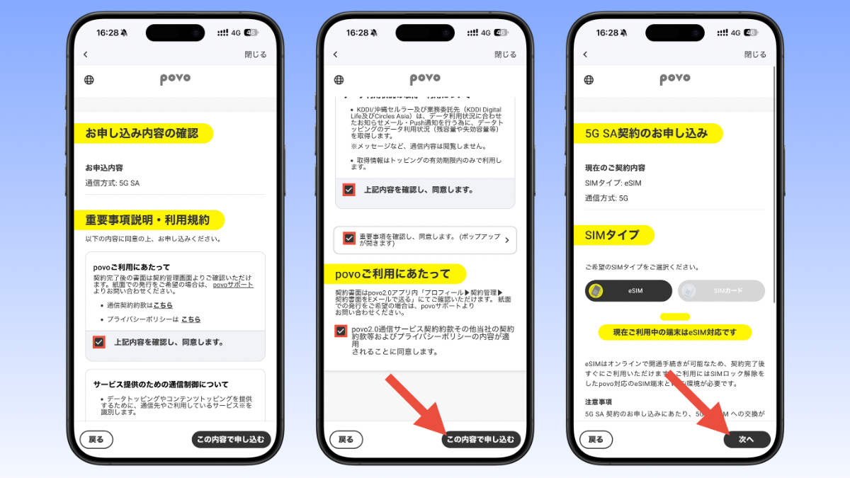

povoアプリを開き、左上の人型アイコンをタップします。「契約管理」を選択し、最下部の「5G SA契約のお申し込み」をタップしてください。
povoアプリから5G SAへ変更する手順2

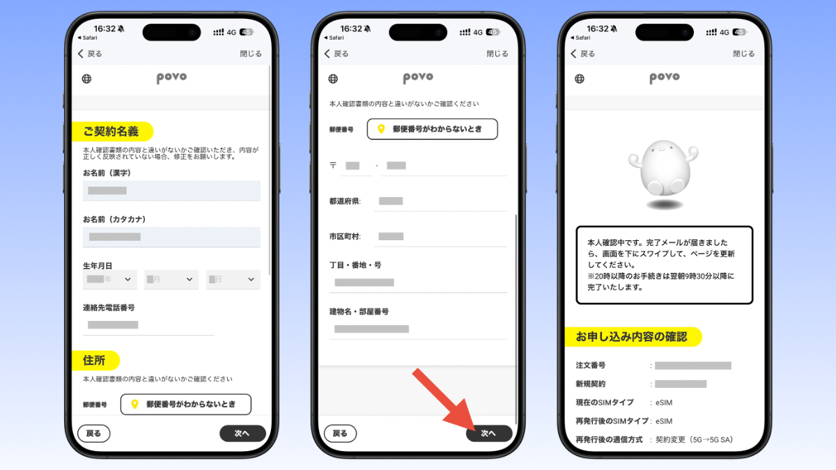

4つある同意項目にチェックを入れ、「この内容で申し込む」をタップします。SIMタイプを選択して「次へ」をタップしてください。
povoアプリから5G SAへ変更する手順3

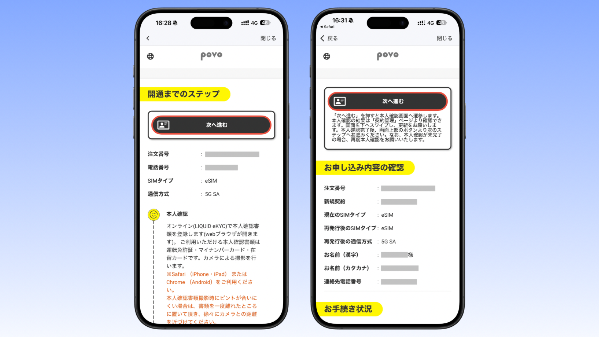

開通までのステップ画面で「次へ進む」をタップすると、ブラウザが開くので本人確認をします。本人確認が終了したら再度povoアプリに戻り「次へ進む」をタップしてください。

名前や住所の情報に間違いがないかを確認して「次へ」をタップします。本人確認完了後にメールが届くのでしばらく待ってください。午後8時以降の場合は翌朝午前9時30分以降に完了となります。

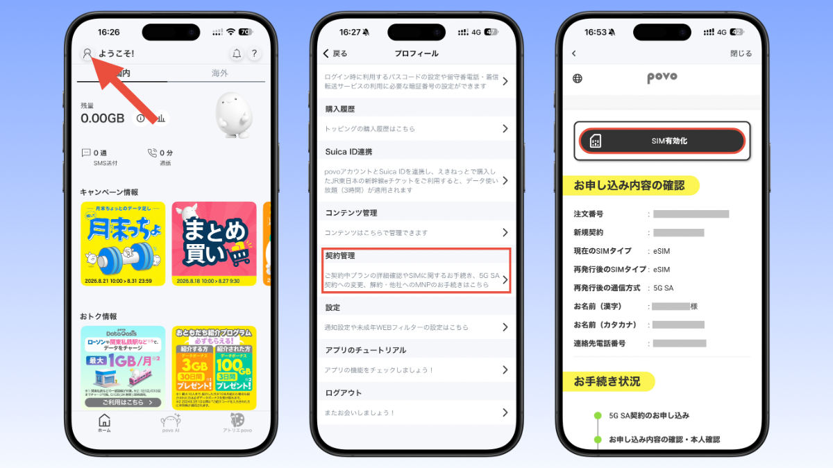

本人確認完了のメールが届いたらpovoアプリを開き、左上の人型アイコン→「契約管理」を選択します。「SIM有効化」をタップしてください。SIM有効化も本人確認同様に午後8時以降に行った場合、翌朝午前9時30分以降の完了となります。

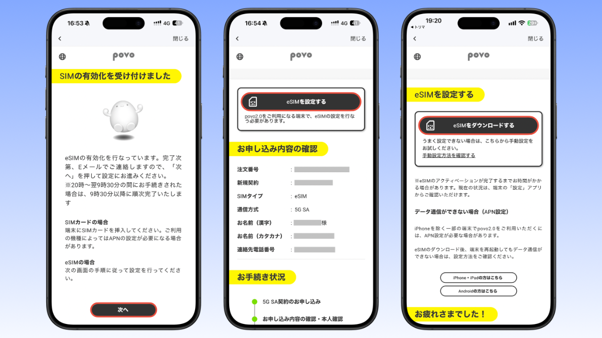

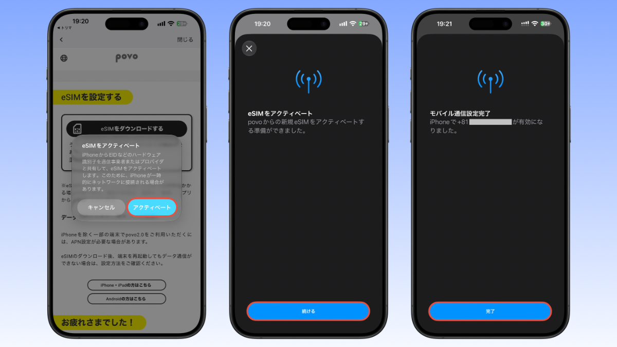

「SIM有効化を受け付けました」の画面で「次へ」をタップし、「eSIMを設定する」をタップします。「eSIMを設定する」の画面が表示されたら「eSIMをダウンロードする」をタップします。
povoアプリから5G SAへ変更する手順7
「eSIMをアクティベート」のダイアログが出てきたら「アクティベート」をタップしてください。次に「続ける」をタップしてアクティベートが完了するまで待ちます。「モバイル通信設定完了」と出たら「完了」をタップして終了です。
SIMカードが2枚以上の場合はモバイル通信プランの名称設定やデフォルト回線の選択などの設定が続けて表示されます。
