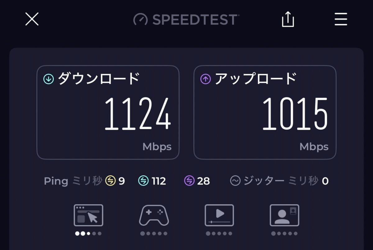

通常のスピードテストでは実測値しかわからない
実際の環境では非常に参考となるインターネットの速度を計測するスピードテストアプリやサイトではインターネットの実測値しか計測できません。そのため、インターネットが遅い場合にインターネット回線自体が遅いのか、iPhoneとWi-Fiルーターとの接続が悪いのかといった原因を特定するのが困難です。

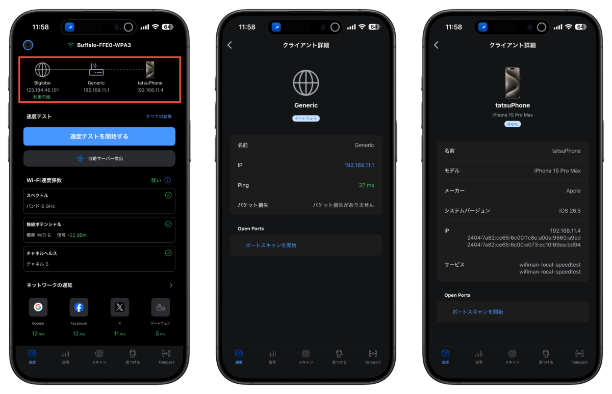

WiFimanを起動すると「速度」タブが開かれ、最初に経路情報が確認できます。iPhone、ゲートウェイ、プロバイダの情報が表示されます。デバイスやゲートウェイをタップするとそれぞれの詳細を確認することができます。

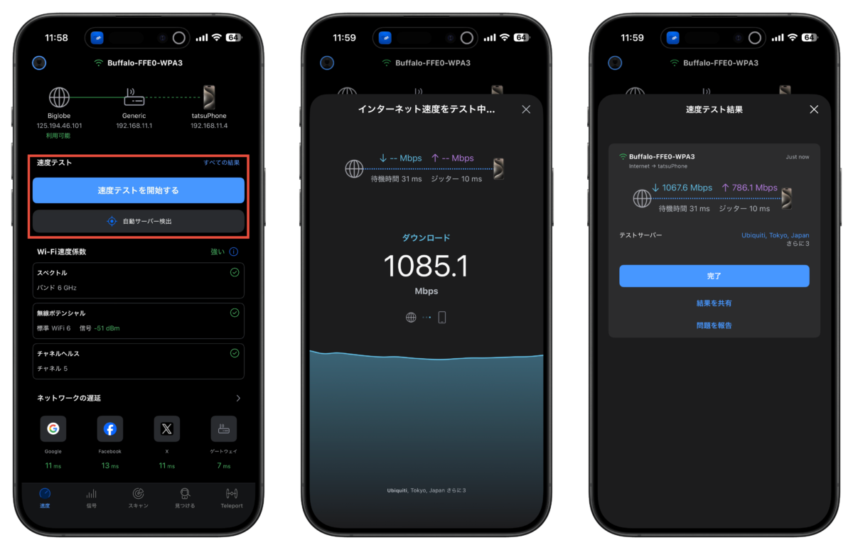

「速度テスト」では実際のインターネットの速度を計測できます。「速度テストを開始する」をタップすることでインターネットの速度を計測することができます。さらに速度テストでは他のデバイスにWiFimanをインストールして起動するとWi-Fiを経由したデバイス同士の速度を測ることもできます。

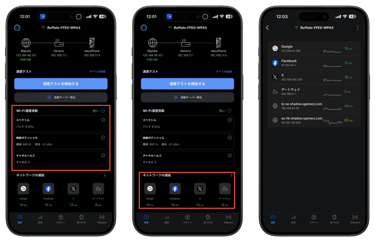

「Wi-Fi速度係数」では周波数(2.4GHz・5GHz・6Ghz)やWi-Fi規格(Wi-Fi 7など)、信号強度(dBm)、使用チャンネルなどの情報が確認できます。これはショートカットを利用して取得しています。
「ネットワークの遅延」では主要サービスとのPing値を確認できます。追加することも可能で自身のプレイしているオンラインゲームなどを登録しておくこともできます。

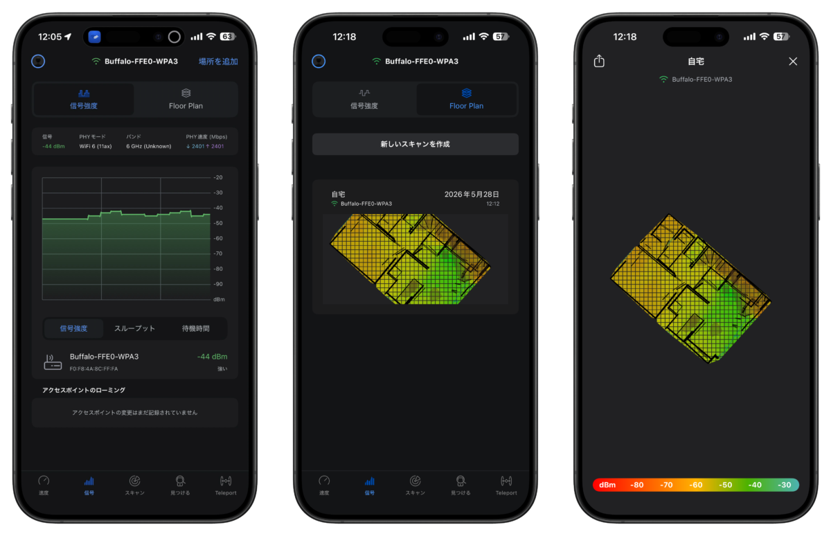

「信号」タブでは信号強度やWi-Fi規格の他にリンク速度を「PHY速度(Mbps)」から確認することができます。また、信号強度やPingの推移をグラフ表示で確認することも可能です。右上の「場所を追加」からその部屋の電波強度などを保存しておくことが可能です。「Floor Plan」では電波強度のフロアマップを作成することができます。

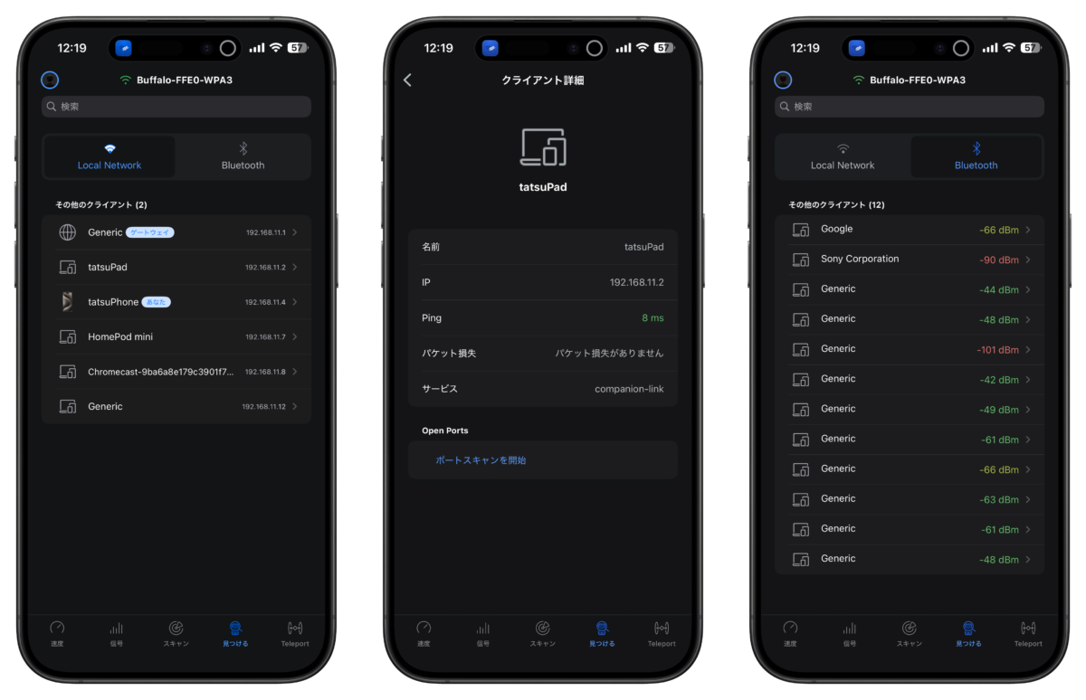

「見つける」タブでは同じWi-Fiネットワーク内の他デバイスの情報を確認できます。各デバイスをタップするとPingやサービスの確認、ポートスキャンもできます。さらにBluetoothデバイスの信号強度も確認することができます。

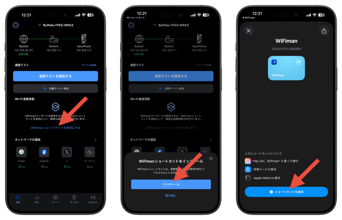

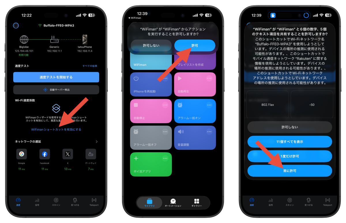

初回はショートカットの追加が必要となり「WiFiman ショートカットを有効にする」をタップすると、ショートカットアプリに移動し、再度WiFimanに戻り、WiFimanショートカットをインストールと表示されます。「インストール」をタップして「ショートカットを追加」をタップすることでショートカットの追加が完了します。
WiFimanの使い方1
再度、WiFimanに戻り「WiFiman ショートカットを有効にする」をタップすると、アクションを実行する許可を求められるので「許可」をタップします。次に共有に関する許可を求められるので「常に許可」をタップします。これでWi-Fiの信号強度やリンク速度などを確認できるようになります。
WiFimanの使い方2
次回以降はWiFimanを起動して「WiFiman ショートカットを有効にする」をタップすると、ショートカットアプリに移動しショートカットが実行され、許可などは不要でWiFimanに自動的に戻ります。
