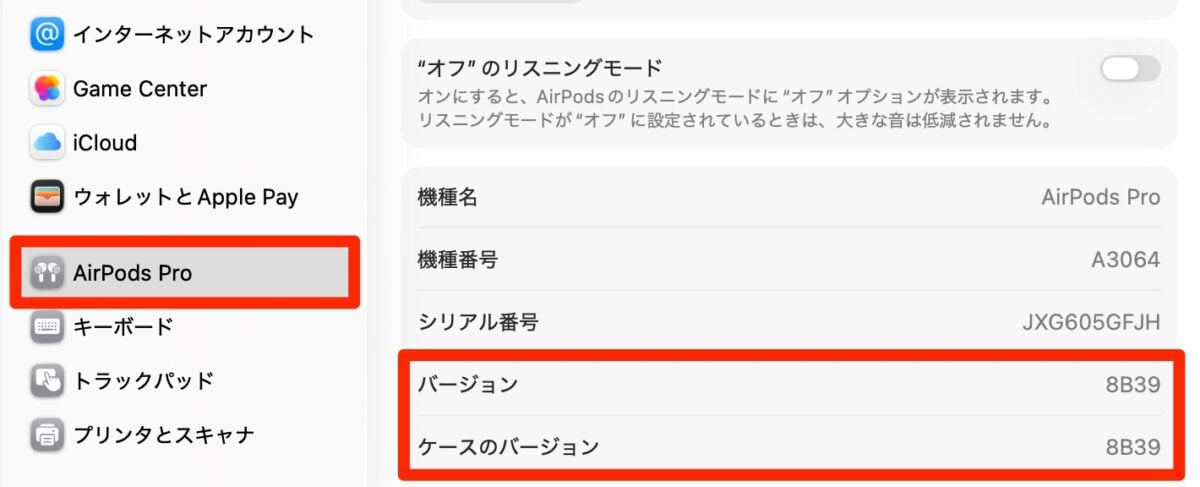

ファームウェアやOSのバグが原因の場合、アップデートによって症状が改善されるケースがあります。各デバイスの現状は設定アプリから確認可能です。AirPods Pro3のバージョンについても、接続しているデバイスの設定アプリから確認できます。
MacでAirPods Pro3のバージョンを確認
AirPods Pro3のバージョンは充電中に自動で更新されます。最新バージョンに更新された際は、不具合の症状が出なくなっているか確かめてみましょう。
