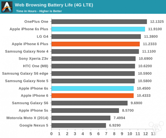

しかしLTE使用状況下では、Wi-Fiの時とは異なり、iPhone6sシリーズがiPhone6シリーズに対して優勢となります。
iphone バッテリー スコア
これは、iPhone6sシリーズのA9プロセッサがFinFET技術を用いることで、モデムの性能に大きな影響を与えているからです。
