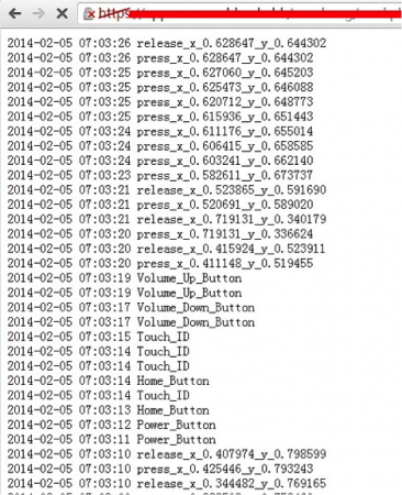

アメリカのインターネットセキュリティ企業FireEyeは、Appleの審査をすり抜けた「監視」アプリがiOSデバイスにインストールされ、iPhoneの全操作を記録し、任意のサーバーに送信可能となる脆弱性があると指摘しました。
FireEyeの指摘したiOSの脆弱性
全ての操作を記録され、送信される可能性
画像:FireEye
「監視」されるのは画面上での文字入力操作のほか、ホームボタン、Touch ID、ボリュームに至るまでの全ての動作で、動作データはユーザーの知らないうちにサーバーに送信されてしまう危険性があります。この脆弱性テストはiOS 7.0.4で実行されましたが、最新版のiOS 7.0.6やiOS 6.1.xにも同様の脆弱性があるとFireEyeは述べています。
