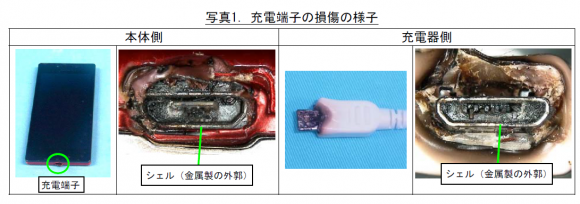

国民生活センターは、「購入から1カ月のスマホを就寝中に充電していて、翌朝起きたら端子部分が焼け焦げていた。」との調査依頼を受け、商品テストを行った結果を公表しています。
microUSB充電端子部分はケーブル側、本体側ともに焼損
調査の結果、microUSB充電端子部分はケーブル側、本体側ともに焼損しており、5本の端子のうち5Vの電力を供給するピンが最も激しく損傷していました。
充電端子内でショート状態が発生したと考えられる
本体の水濡れシール反応はなく、電池パックにも異常は見られず、端子内に異物の痕跡も確認できず、明確な原因の特定には至らなかったものの、充電端子内でショート状態が発生したと考えられるとのことです。

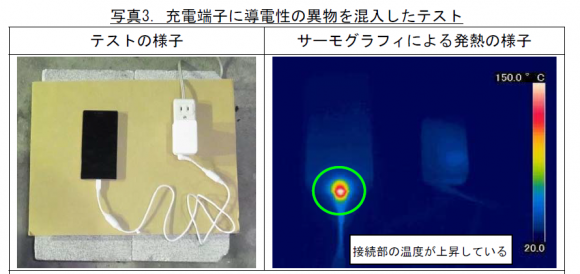

ショートを発生させたところ端子温度が160度まで上昇
また、焼損が発生したのと同機種で、端子に異物を混入させてショート状態を作り充電したところ、160度まで温度が上昇して端子が損傷しています。
