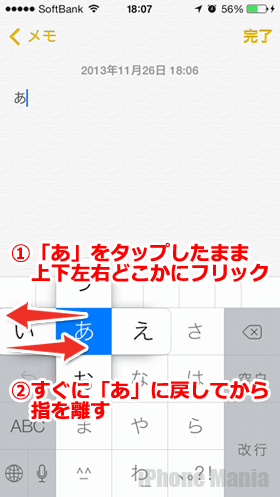

■最初の「あ」を入力
■2回目の「あ」をタップして指は離さいない
■その指を上下左右のどこかへスライドさせる
■「あ」の位置まで戻して指を離す
どうですか?
そうすると連続した「ああ」となるはずです。英語も同様です。

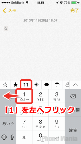

■「1」を左フリック
■すると候補に「11」が出てきます

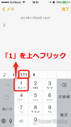

■上フリック「111」

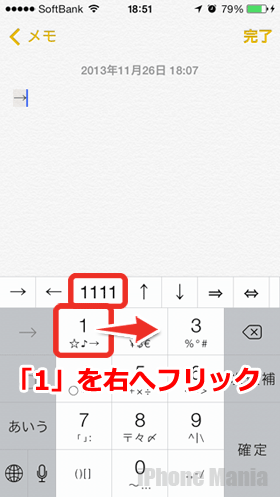

■右フリック「1111」
となっているのです。

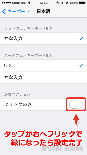

そもそもフリック入力しか使用しなければもっと楽になります
フリック入力しか使わない場合は設定から変更するだけで連続入力が可能になります。
iPhone フリック入力を使用する場合

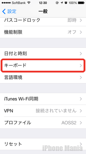

■「設定」→「一般」→「キーボード」を選択

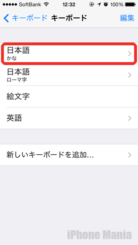

■「キーボード」→「キーボード」を選択
■「日本語かな」を選択
■「フリックのみ」をONにする
これで連続入力が楽になりますね!入力の小ワザは色々ありますが、やっぱりフリック入力のみを極めるのが最強だと思います。慣れるとフリックの方がかなり早く入力できますので、これを期にフリック入力専門にトライしてみてください。
